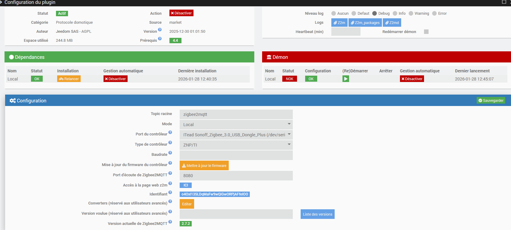

ne fonctionne plus depuis la mise a jour

Pouvez-vous montrer la page de configuration de Jeezigbee.
Avez-vous relancé les dépendances ?
Dépendance relancé

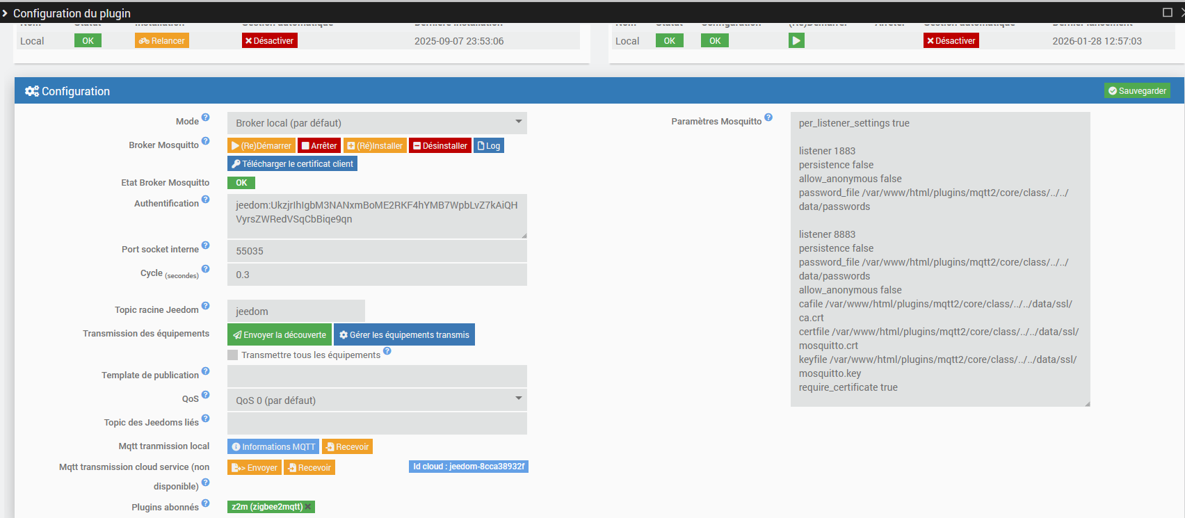

Le plugin Mqtt manager est ok ?
oui rien de changer ca marchait avant la mise a jour, jai essayer de mettre un autre firmware (2024) idem, redemarrer le pi idem
plugin mqtt manager

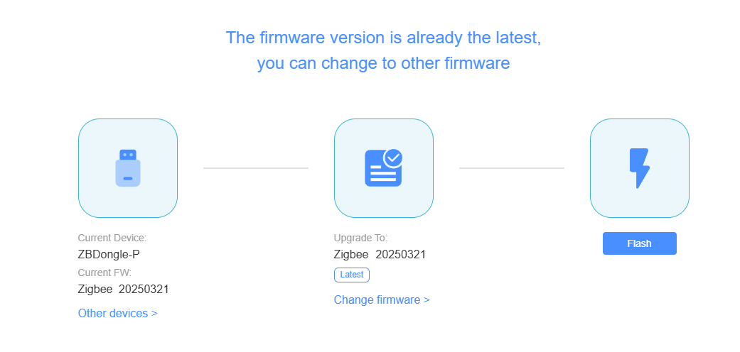

Vous avez bien mis un firmware de coordinateur et non de routeur ?
Quel est le firmware installé ?
oui le dernier
jai meme essayer avec la methode la : Flasher sa clé USB Zigbee SONOFF-P avec l’utilitaire TI sous Windows - Résolution de l’erreur «>Unknown record type: 3.»
et fonctionne toujours pas meme soucis ! qui pour m aider svp ?

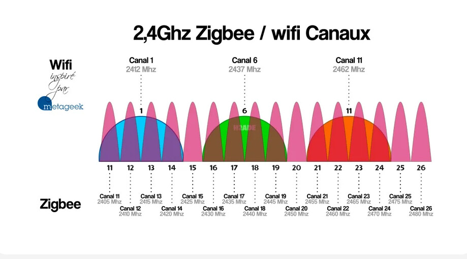

quel canal zigbee tu me conseil ? origine sur le 11
Je ne peux pas de dire un canal plus qu’un autre, cela dépend du/des WIFI qu’il y a autour.
J’évite au possible le canal 11 qui est le canal par défaut de toutes d’une majorité de « passerelles » Zigbee.
Le canal 15 pouvait être un bon choix. Une fois le canal choisi il faut s’y tenir car tout changement nécessitera un réappairage de tous les modules…
Dommage que l’on ait pas tout compris les diverses manips que tu as faites et qui ont amenées le problème car maintenant tu te retrouves à tout réappairer…
actuelement mon wifi est en auto en 2.4ghz sur le canal 1
Ici vous trouverez plus d’explication sur les meilleurs choix a faire avec un graphique
