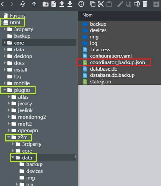

Le plus « simple » :
Personnellement je change le canal sous l’interface Z2M mais, attention, si vous changez le canal Zigbee sans faire une manip supplémentaire le démon va tomber sans arrêt.
Interface Z2M : « Paramètres » → Onglet « Parametres » → Onglet « Avancé » → Descendre jusqu’à « Channel » → mettre « 15 »
La manip supplémentaire consiste « juste » à « supprimer » (mieux : renommer) un fichier (Le fichier d’origine se recréera automatiquement après). Donc il faut :
  1. Changer le canal sous l’interface Z2M. (On constate tout de suite après que le démon s’arrête en permanence…)
  2. Arrêter/désactiver le plugin Jeezigbee
  3. Aller sous Système → configuration → >_OS/DB → Editeur de Fichiers
    Puis à gauche : html / Plugins / z2m / data et il faut renommer le fichier coordinator_backup.json en coordinator_backup-json.old (par exemple et au cas où… on ne sait jamais !)
    (Après la manip terminée on pourra revenir au même endroit et constater qu’un nouveau coordinator_backup.json est bien présent, il se recréera tout seul).
  4. On active le plugin Jeezigbee et on redémarre le démon (s’il ne l’a pas fait de lui-même).
    Tout devrait être stable maintenant et vous avez changé de canal Zigbee
    Vous pouvez alors tout réappairer.

Regarde sur une ancienne « sauvegarde.tar.gz » ou TOUT fonctionnait correctement AVANT. (Utilise un PC avec 7Zip pour vérifier cela (par exemple)).
Le canal Zigbee (channel) est écrit dans coordinator_backup.json et configuration.yaml
(Et le canal doit être le même dans les 2 fichiers)
Remettre une ancienne sauvegarde ne fera pas « remarcher » ton Réseau Zigbee SI tu as déjà refait des appairages en ayant utilisé un autre canal Zigbee.
