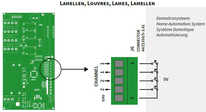

La gestion des lames se fait via le module PLR

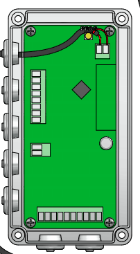

La gestion des stores se fait via le module PL4

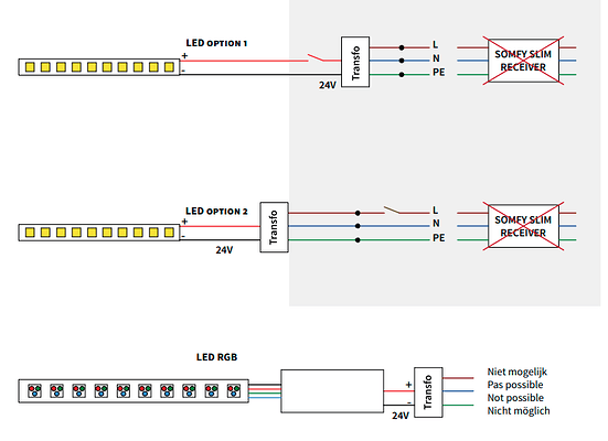

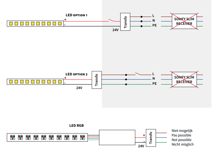

Pour la gestion des LED, ce n’est pas clair pour le moment. Je dois recontacter le fabricant.

D’après ce que j’ai compris, il serait possible de connecter 4 boutons poussoir pour commander l’inclinaison et la retractaction des lames. En y ajoutant 2 modules FGS en mode impulsionnel, ca devrait le faire.

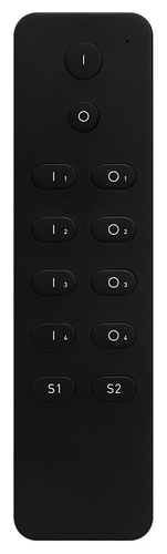

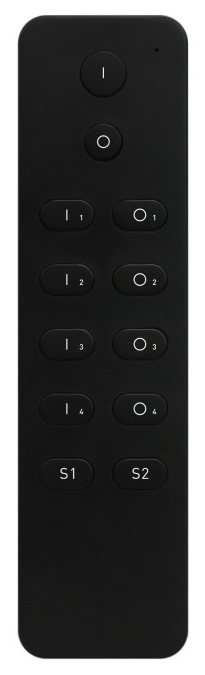

Pour la gestion des Screens ZIP via le boitier PL4, Teleco m’indique que le boitier ne dispose pas d’entrées filaires et qu’il faudrait passer par les modules radio TVTXL868A04C. On aurait donc le cheminement suivant : Screen <= Filaire => PL4 <= radio => TXL <= filaire => Interrupteur ce que je ne trouve pas top.
En regardant la vidéo de cablage du module PL4, on peut voir que les moteurs sont raccordés en filaire sur le boitier de commande. Les borniers sont les suivants :
1 : Phase
2 : Neutre
Moteur 1
3 : Montée
4 : Neutre
5 : Descente
Moteur 2
6 : Montée
7 : Neutre
8 : Descente
Moteur 3
9 : Montée
10 : Neutre
11 : Descente
Moteur 4
12 : Montée
13 : Neutre
14 : Descente
Je me disais qu’il serait peut être possible de connecter les moteurs des sreens classiquement avec un module FGR + inter poussoir et d’y raccorder en parralèle les sorties de la carte. Le moteur serait donc raccordé directement sur le FGR (et non sur la carte) sur Q1 et Q2 pour les montées et descentes. L’inter poussoir et les sorties de la carte seraient raccordés en parralèle sur les entrées S1 et S2. Ce qui ferait que le moteur serait uniquement piloter par le module FGR mais que se passera t-il s’il y a en même temps une commande de montée sur l’inter poussoir et une commande de descente de la carte ou inversement ? Est-ce que le module va « protéger » le moteur pour éviter l’envoi des 2 commandes opposées ?
