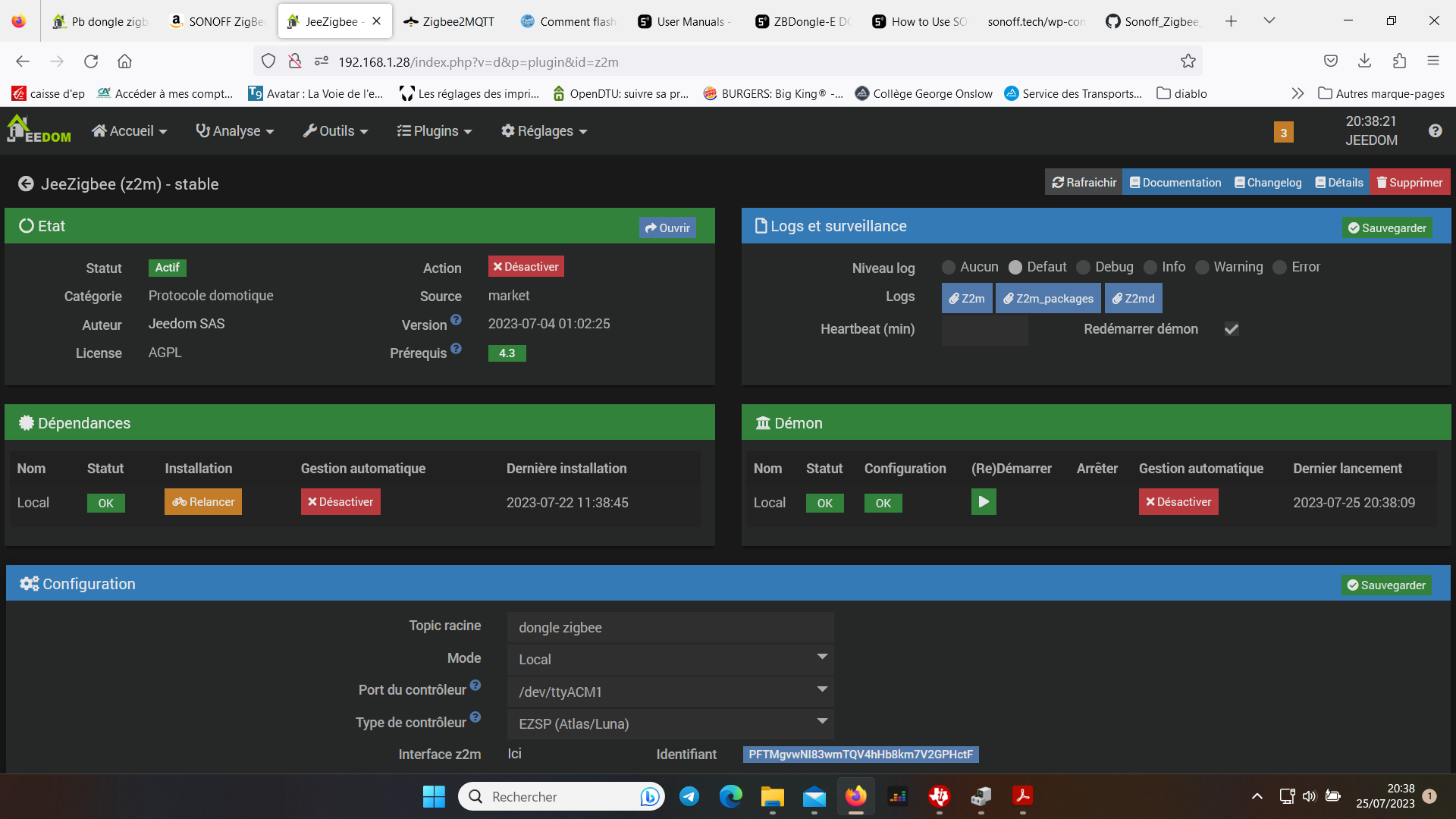

Tu peux remettre des copies d’écran du réglage jeezigbee? le demon est démarré?
J’utilise la même clé et je n’ai pas eu de problème de mise en place.

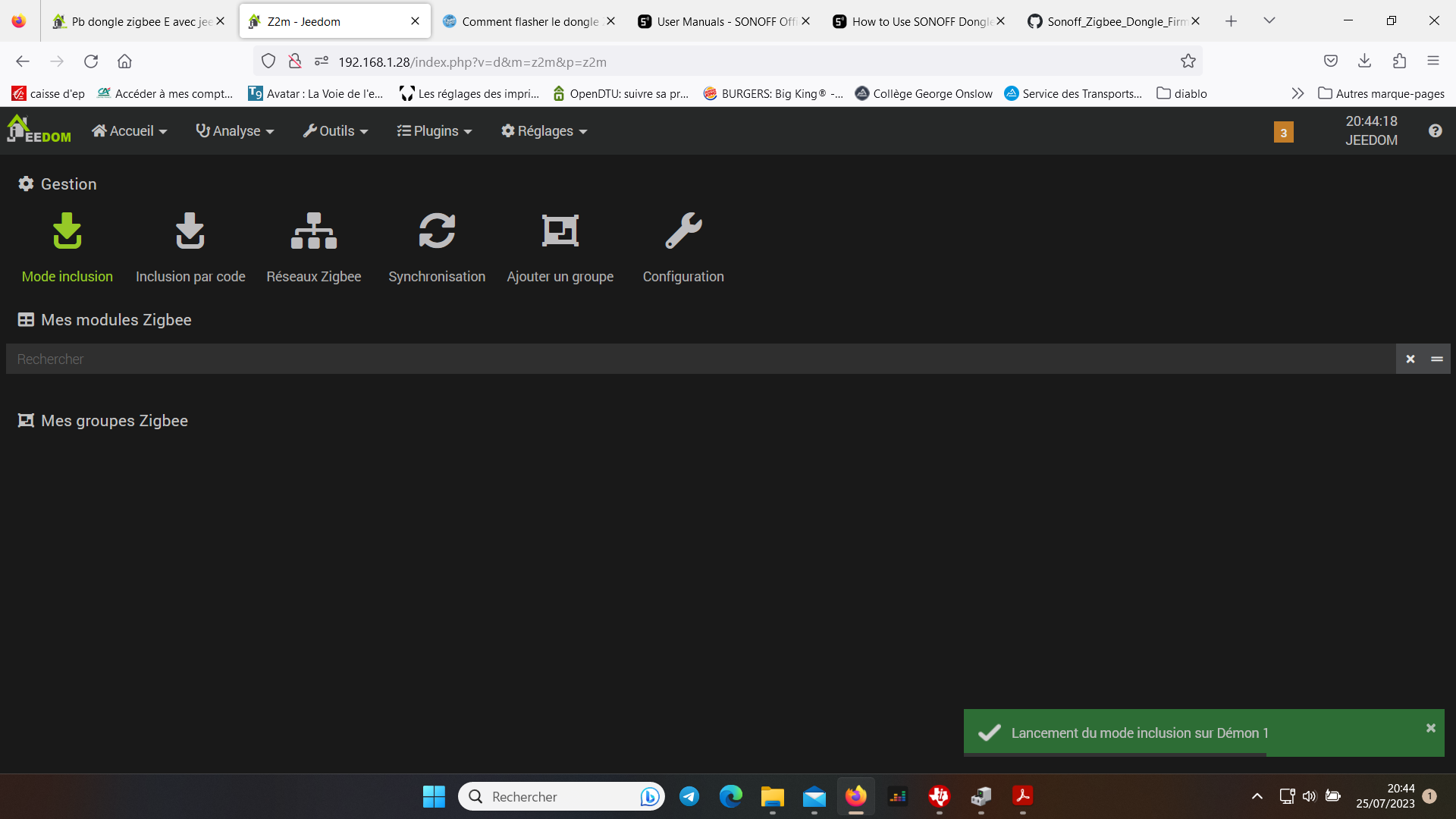

il y a une manip particulière pour inclure le dongle? (comme l’ouvrir et appuyer sur 1 bouton pour le premier lancement?)

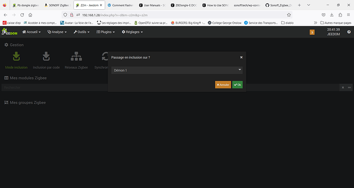

et autre question quand je fait l’inclusion il n’est pas censé me trouver la clé zigbee plutôt que de me demander le démon?
là quand tout est au vert tu ne peux pas inclure de matériel?
Essaie de faire mode inclusion
Non rien de particulier.
C’est bien comme tu as sur l’image, il affiche le démon 1

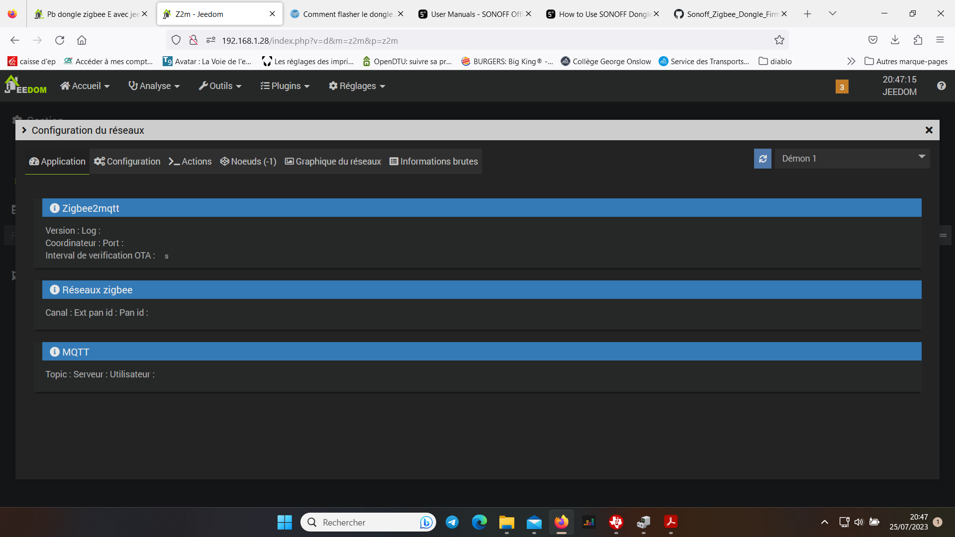

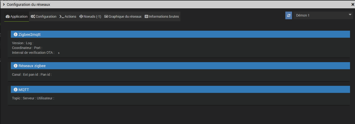

ici je devrais pas avoir des choses de renseignée?
Sur la conf, temps qu’il n’y aura pas d’infos d’afficher je ne suis pas sur que tu puisse inclure quoi que ce soit
ok donc peut être un problème ailleurs? la conf de jeezigbee?

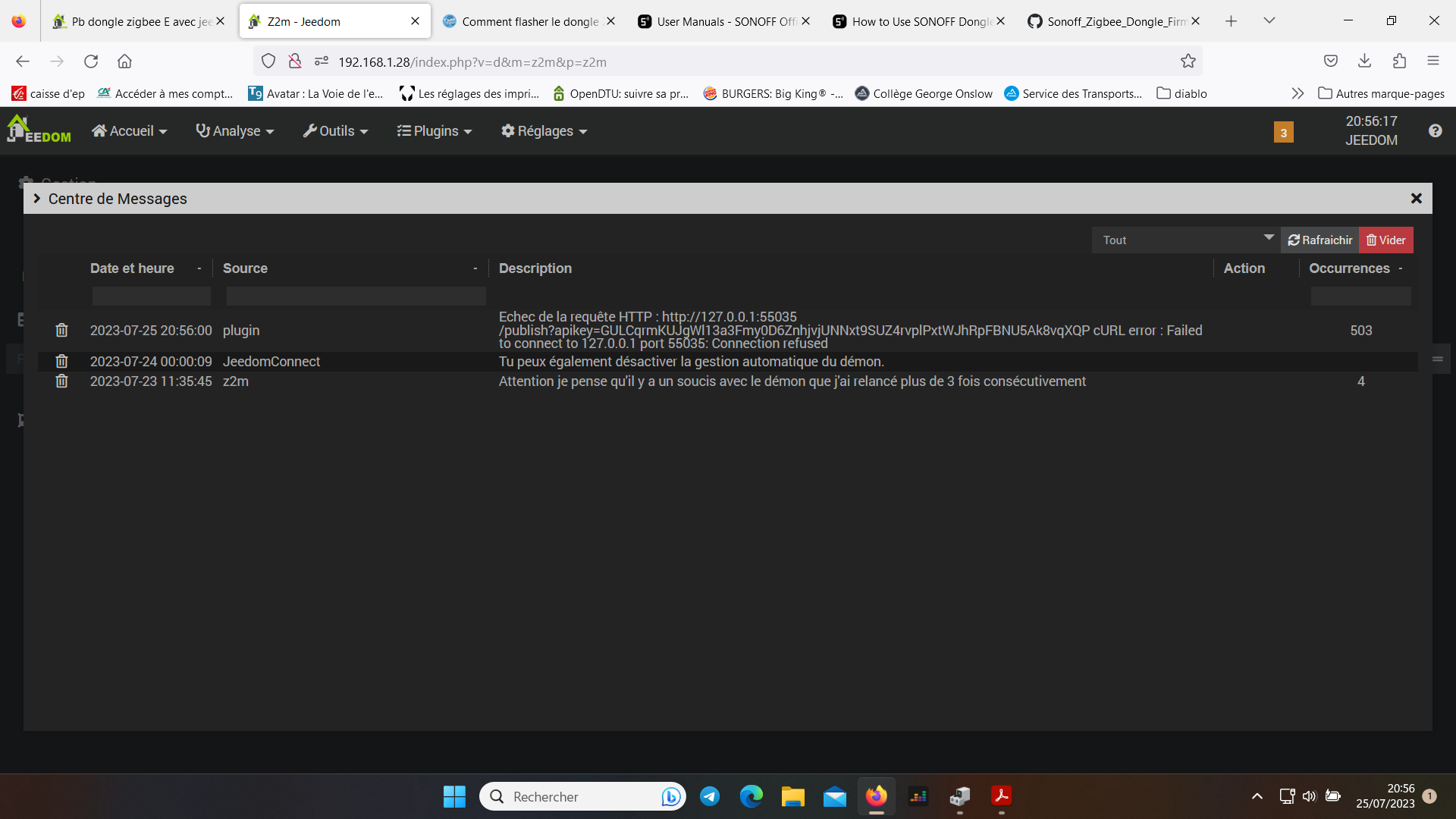

j’ai cette erreur qui remonte surtout quand on vois le nombre d’occurence
cette erreur viens de la clé api de mqtt manager si ça peut vous aider
