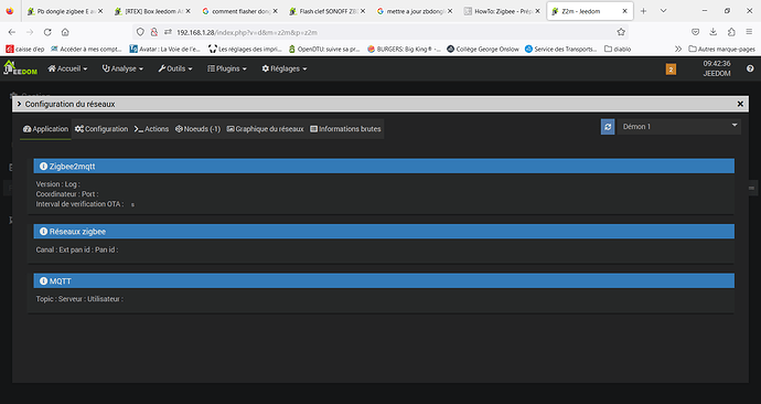

si cela peux vous aider voici la config réseau du plugin jeezigbee
quand je redémarre Jeedom le demon de z2m ne redémarre pas tout seul il faut que je le redémarre manuellement
