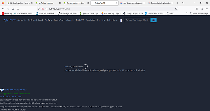

j’arrive a aller sur la page zigbee2mqtt mais mon dongle n’apparait pas et je n’arrive pas a appairer mon interrupteur son/off ( je pense qu’il y a un paramétrage qui n’est pas bon mais je n’arrive pas a trouver)
je rappel que je suis novice dans le domaine.
le schéma ne s’affiche jamais comme si il ne trouvais pas
Il n’y a rien j’ai essayé l’appairage mais rien ne se passe j’ai même mis mon inter son/off a coté du dongle des fois que ce soit un problème de porté mais rien y fait.
Ce qui me dérange c’est de ne retrouvé aucune traces de ce dongle.
J’ai principalement du zwave sur mon jeedom et la clé zwave apparait au même titre que n’importe quel device

pour le port j’ai suivi un tuto qui dit de débrancher le dongle de regarder les ports dispo et de brancher le dongle et de voir le nouveau port qui apparait dans la liste .
De plus j’ai essayé le acm0 et le acm1 et le résultat reste identique
Donc ttyACM1 c’est bon
Relance les dépendances pour voir si ça change quelque chose
Il faudra peut-être mettre les log en début pour avoir plus d’infos
Ta clé est récente ? Il est peut-être nécessaire de la mettre à jour
