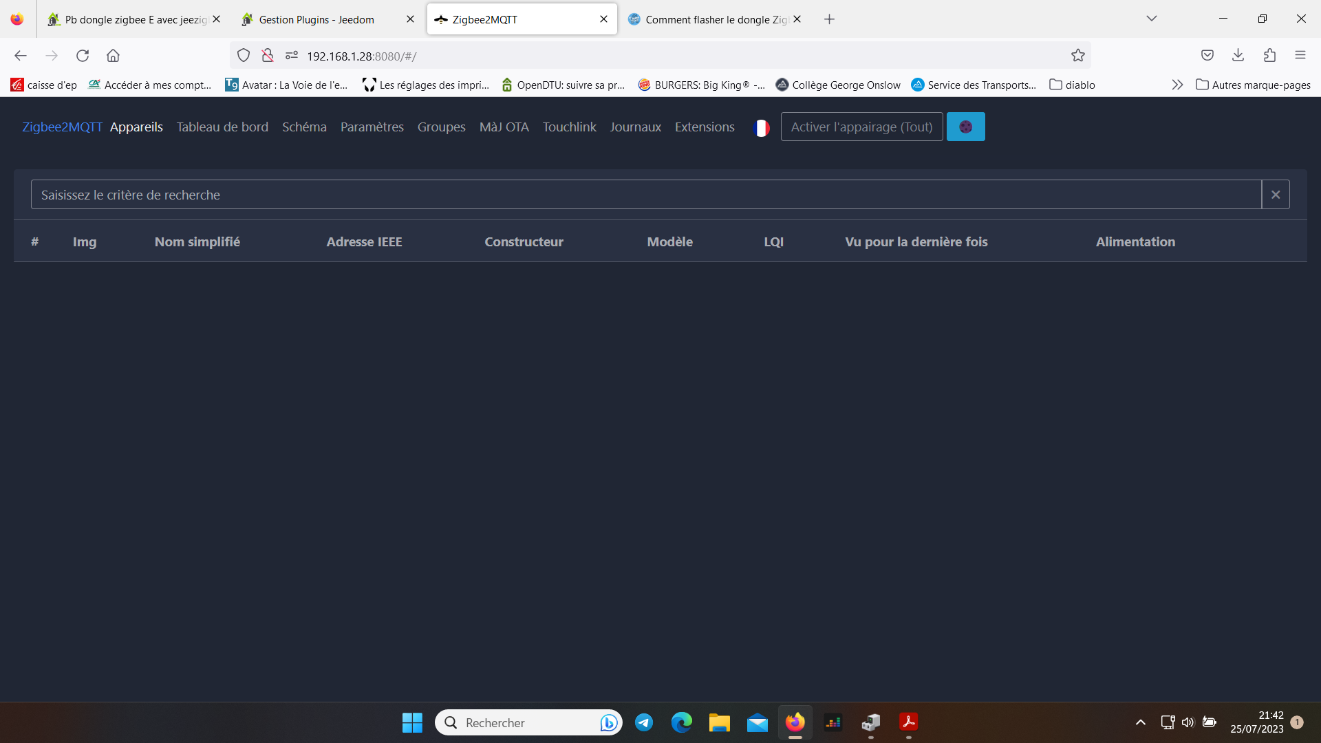

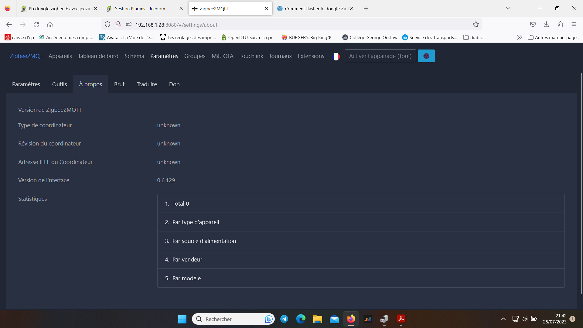

Regarde dans le frontend zigbee2mqtt pour voir si il y a les info de la clé
Essaie également d’inclure un module
Dams
le front head de jeezigbee ou mqttmanager?
bizzare…
