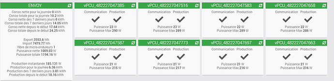

Pour ceux qui voudrais adapter le plugin officiel qui est beaucoup plus complet que le mien
Ce n’est pas super propre et je n’ai pas terminé l’intégration (mis les paramètre en fixe dans le fichier classe) mais c’est je pense une base de travail.
- Modifier le fichier: html/plugins/envoy/core/class/envoy.class.php

$enphaseCmd->save();
class envoyCmd extends cmd {
/* * *************************Attributs****************************** */
/* * ***********************Methode static*************************** */
/* * *********************Methode d'instance************************* */
public function preSave() {
public function execute($_options = null) {
if ($this->getLogicalId() == 'refresh') {
envoy::updateValues();
envoy::updateDevices();
- Créer un dossier resources à la racine de envoy
Fichier python enphase.py à mettre dans /ressources/ :
#!/usr/bin/env python3
import asyncio, logging, re, time, jwt, json, sys, os
from html.parser import HTMLParser
from json.decoder import JSONDecodeError
try:
from BeautifulSoup import BeautifulSoup
except ImportError:
from bs4 import BeautifulSoup
import httpx
class MyHTMLParser(HTMLParser):
def handle_starttag(self, tag, attrs):
print("Encountered a start tag:", tag)
def handle_endtag(self, tag):
print("Encountered an end tag :", tag)
def handle_data(self, data):
print("Encountered some data :", data)
LOCAL_URL ="https://" + sys.argv[1]
PAGE = sys.argv[7]
USER = sys.argv[2]
PASSWORD = sys.argv[3]
SITE_ID = sys.argv[4]
SERIAL_NUMBER = sys.argv[5]
SORTIE= sys.argv[6]
LOGIN_URL = "https://entrez.enphaseenergy.com/login"
TOKEN_URL = "https://entrez.enphaseenergy.com/entrez_tokens"
payload_login = {'username': USER, 'password': PASSWORD}
payload_token = {'Site': SITE_ID, "serialNum": SERIAL_NUMBER}
headers = {'Content-Type': 'application/json'}
client = httpx.Client(verify=False)
token = ""
try:
r = client.post(LOGIN_URL, data=payload_login)
r = client.post(TOKEN_URL, data=payload_token)
parsed_html = BeautifulSoup(r.text, "lxml")
token = parsed_html.body.find('textarea').text
decode = jwt.decode(token, options={"verify_signature": False}, algorithms="ES256")
header = {"Authorization": "Bearer " + token}
r = client.get(LOCAL_URL + "/auth/check_jwt", headers=header)
r = client.get(LOCAL_URL + PAGE, headers=header)
json.dump(r.json(), open(SORTIE, "w+"))
finally:
client.close()
- Créer un dossier data à la racine de envoy
Bonne soirée
