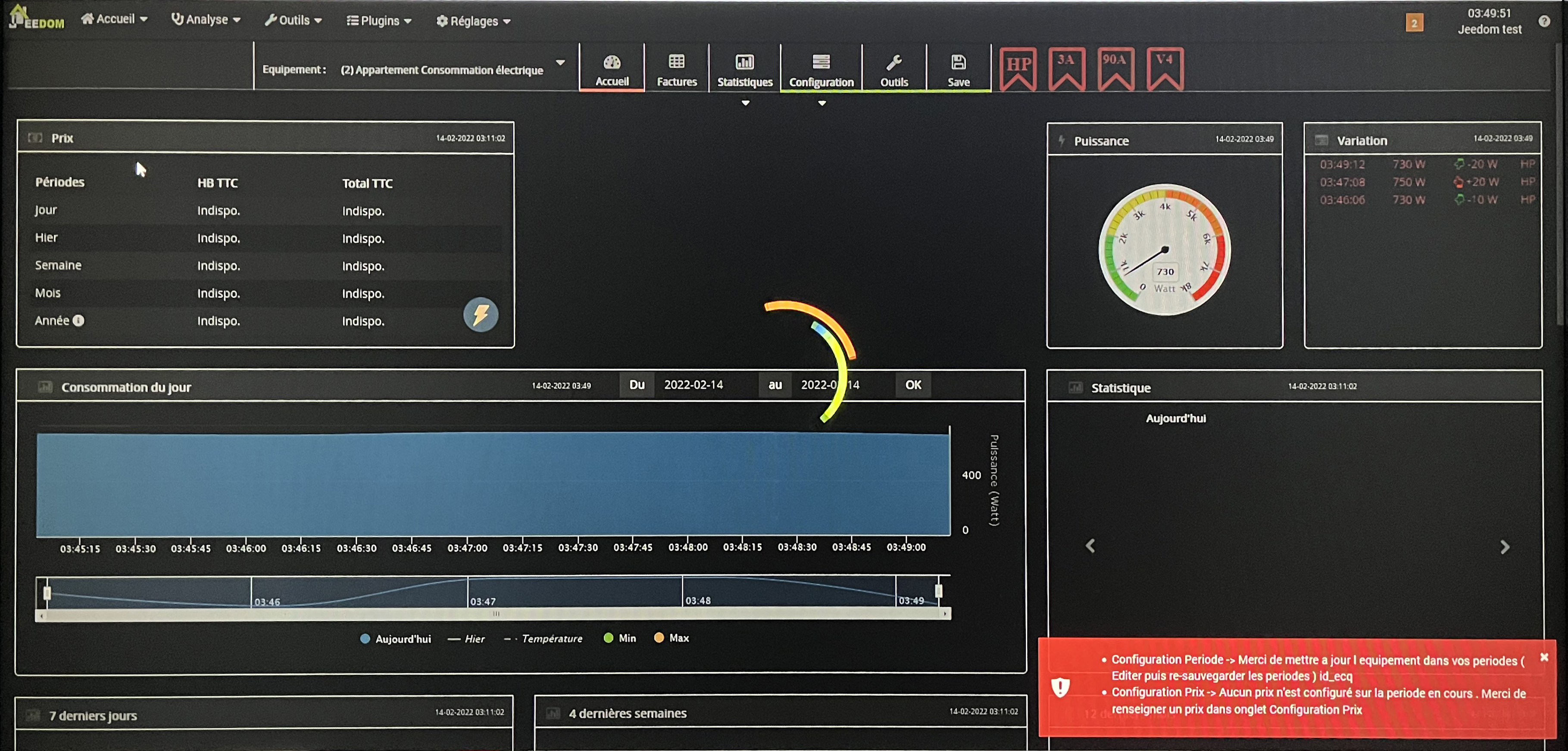

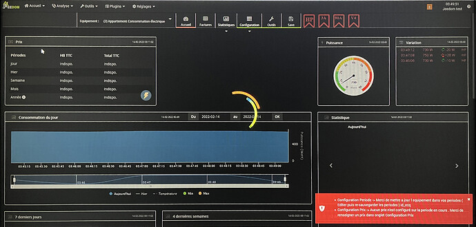

En fait rien ne s’est arrangé. Je dirais même que c’est pire qu’avant. Voyant ça, j’ai fait des sauvegardes et j’ai décidé de tout viré pour faire une nouvelle installation. Là ou ça se corse, c’est que je n’ai même plus accès au panneau desktop pour configurer les périodes, les prix etc… En fait quand j’arrive sur ce panneau, le chenillard tourne et ne s’arrête jamais. L’accès à la config reste donc grisé. Avec une image ce sera surement plus clair :
J’ai essayé la version stable et la version beta mais rien ne change (j’ai bien rajouté les dossiers ressources/backup quand il le fallait).
J’ai alors envisagé que ma Jeedom 4.2.11 principale (VM sur Syno DS1618+) puisse être défaillante.
Pour en avoir le cœur net, j’ai monté une toute nouvelle Jeedom 4.2.11 sur un RPI 4, j’ai installé le plugin stable et beta et finalement les résultats sont exactement les mêmes que sur ma Jeedom principale.
Pour finir, je précise que les données téléinfo proviennent d’un autre RPI (avec un SSD) dédié à cette tâche. Seuls 2 plugins sont installés sur ce dernier : téléinfo et jeelink. Tout est câblé en ethernet et du reste la téléinfo remonte très bien sur les autres Jeedom.
Voilà ! Pour ma part, je sèche…
