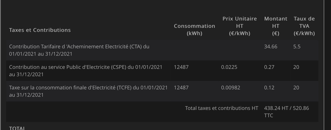

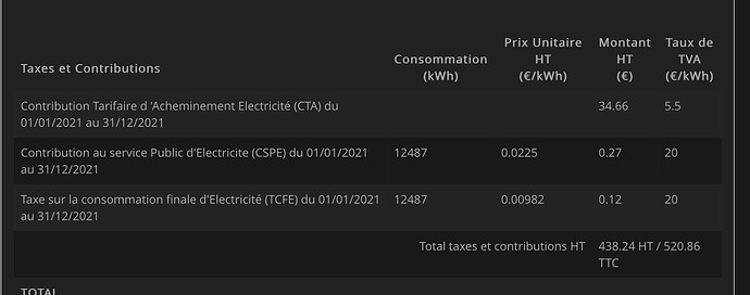

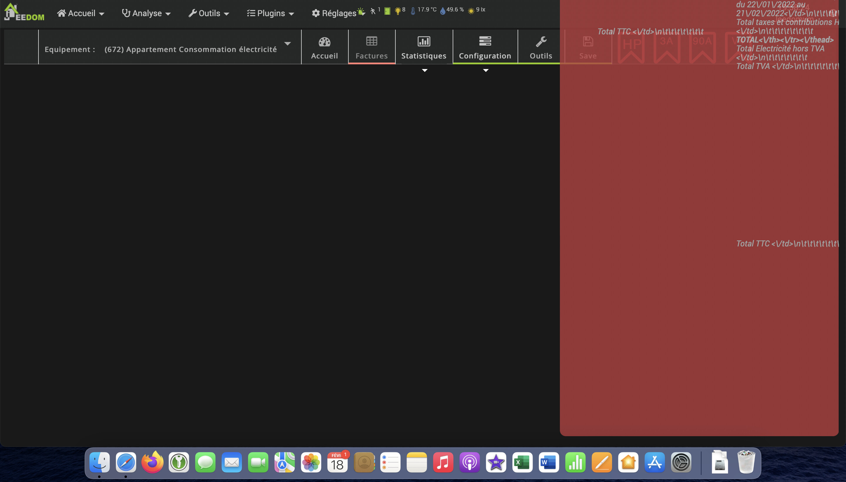

Pardon de revenir un peu tard sur ce fil mais comme un ennui n’arrive jamais seul… Bref ! En ce qui me concerne le problème des factures perdure. Pourtant, j’ai tout viré et tout réinstallé en refaisant la configuration de A à Z. Je n’ai restauré aucune sauvegarde plus être sûr de repartir sur du neuf. Malgré tout ça, les problèmes demeurent, à savoir :
Quand je clique sur l’onglet Factures , il se produit toujours ceci :

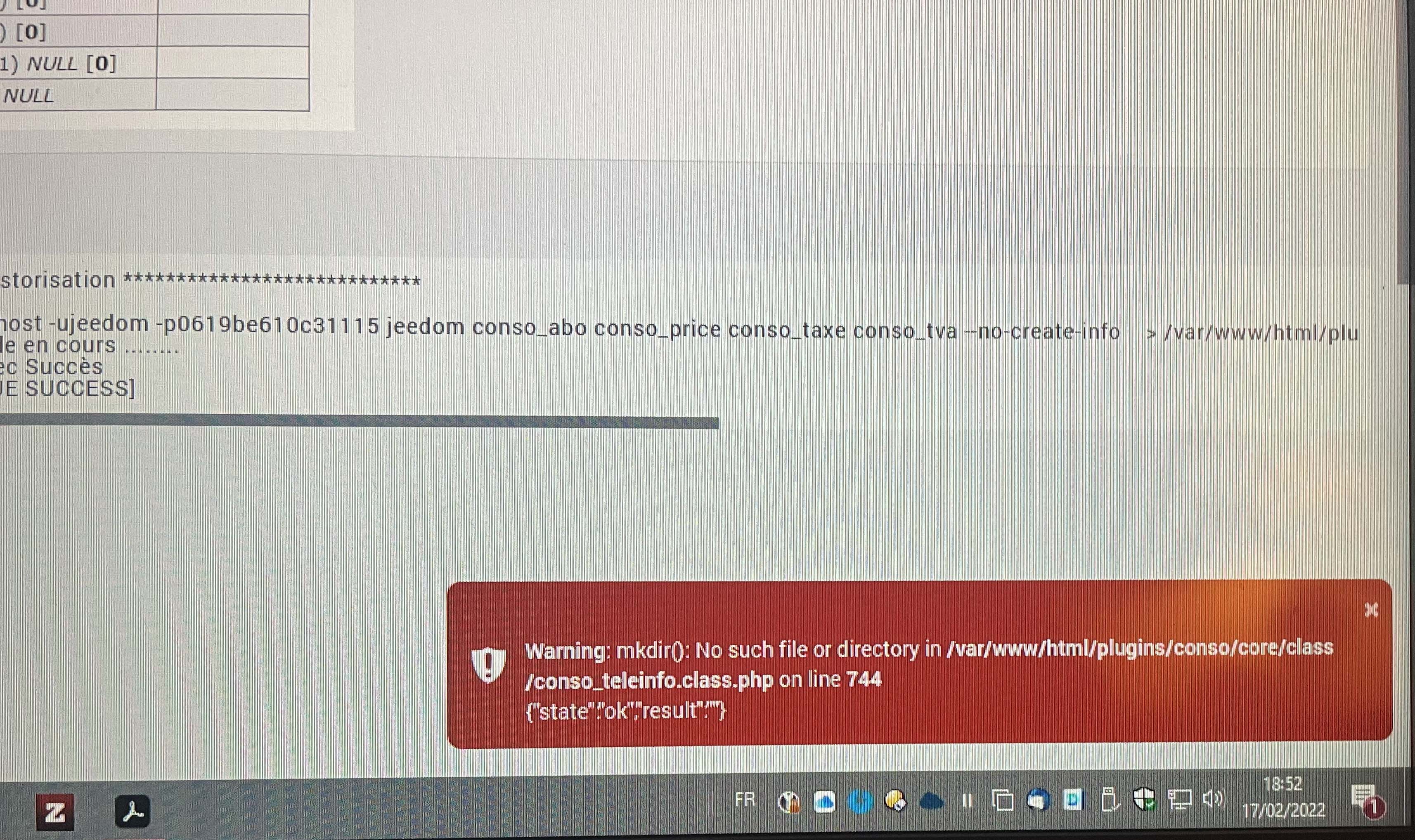

Dans l’onglet Save quand je clique sur Exporter pour sauvegarder ma configuration, j’obtiens ce message d’erreur :
Les icônes de la barre de menu se déplacent toujours au centre au lieu de rester à leur place.

Pour le backup, il y a eu un sujet il y a pas longtemps: Passage Jeedom 4.2.4 - Plugin Suivi Conso ne fonctionne plus - #155 par superbricolo
Pour les factures, je veux bien accès pour essayer de voir. Vous êtes au moins 3 avec ce problèmes, mais pour l’instant, je n’ai pas identifié d’où ça venait
Ça m’a échappé quand j’ai réinstallé. J’ai rajouté les 2 dossiers et c’est rentré dans l’ordre.

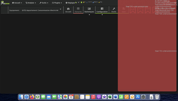

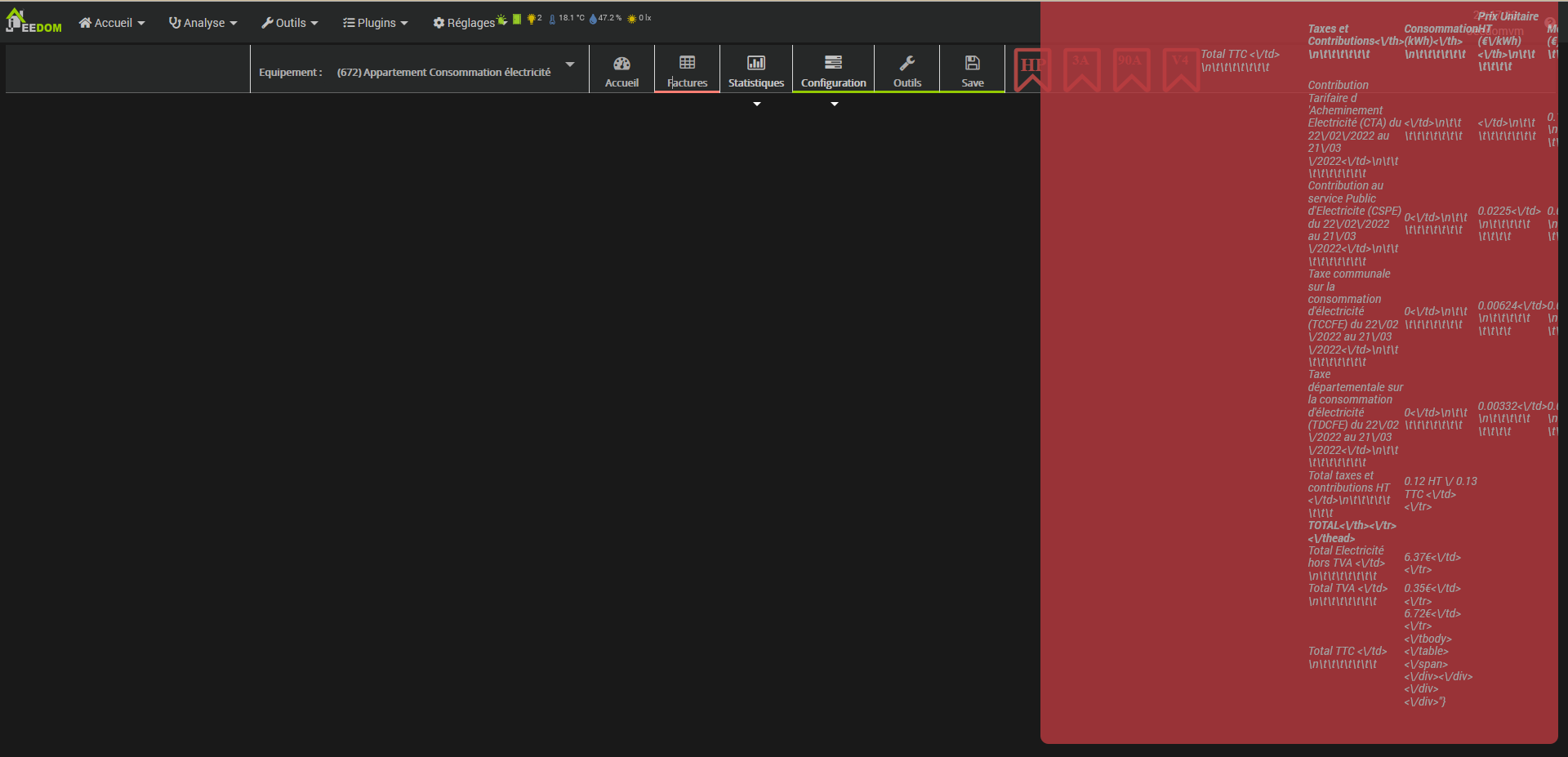

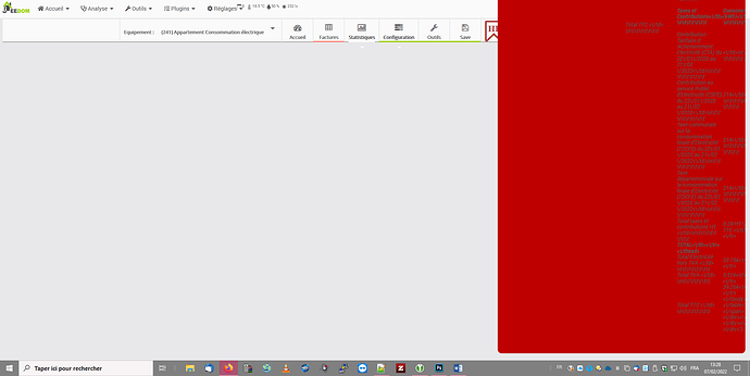

Bizarrement il n’y a pas les mêmes erreurs en fonction du navigateur.
Erreurs avec Safari sur Mac
Erreurs avec Firefox sous Windows
L’erreur ne dépend pas du navigateur, mais des calculs de la facture
