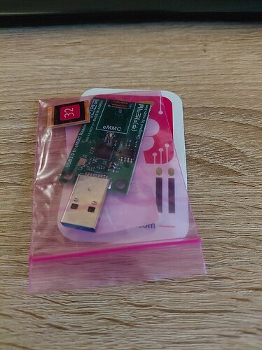

Moi j’ai acheter la carte 32Go avec l’adaptateur (je fais pas de Pub !!! c’est @akenad qui m’a donné le lien !!!). J’ai reçu ça rapidement …
https://www.kubii.com/fr/support-de-stockage/4302-2069-module-de-stockage-emmc-3272496318083.html#/capacite_de_stockage_emmc-32_gb/version_emmc-emmc_avec_lecteur_usb
C’est ce que j’ai reçu. C’est Nickel…

J’ai donc reçu mon EMMC 32 Go. Merci Tac7 pour le lien. Ca m’a permis d’être certain que le produit était compatible.
J’ai copié l’image de Debian 12 sur la nouvelle EMMC avec Etcher?
J’ai remplacer l’EMMC d’origine de ma smart par la nouvelle avec l’image de Debian 12

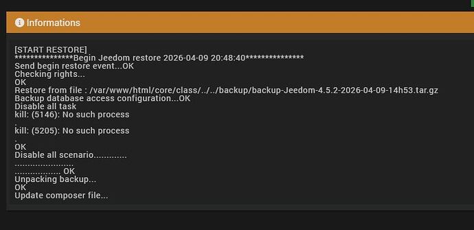

J’ai ajouter la sauvegarde que j’avais faite de mon Jeedom puis j’ai voulu restaurer cette sauvegarde. Malheureusement, il se plante toujours au même endroit (cf capture d’écran jointe).
Peut on passer de la version 10 directement à la version 12 ?
Si quelqu’un a un tuyau, je suis preneur. Sinon, je recommencerai la procédure demai
