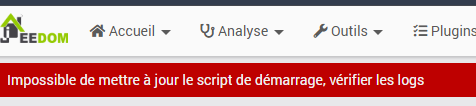

et je suis tombé sur Réglages → Système → Restauration système et j’ai un beau message
Et voilà que je sens que je tombe dans un truc qui va me faire suer la semaine !!!

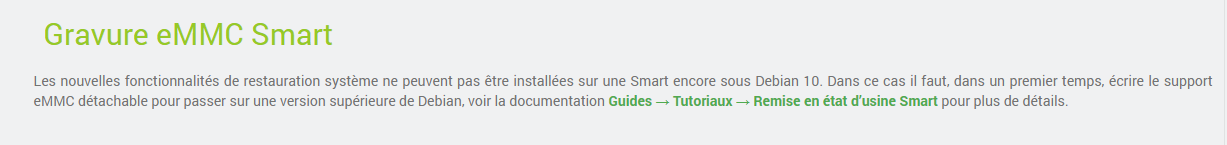

Alors oui dans la Doc, on a l’impression qu’il faut suivre la procédure et c’est à la fin qu’il y a la mention:
Les nouvelles fonctionnalités de restauration système ne peuvent pas être installées sur une Smart encore sous Debian 10
Donc c’est un poil confus !!!

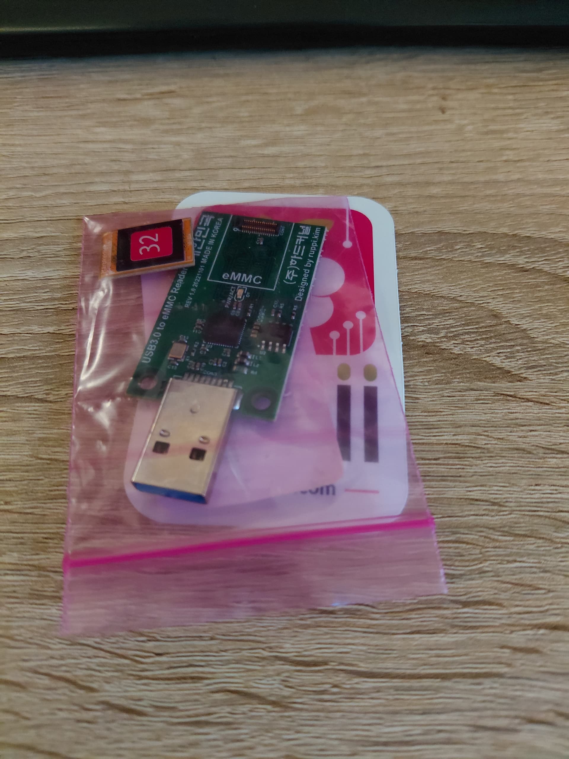

Bien OKI!! plus de carte avec le Debian 11 dessus !!!
Mais là je viens de recevoir la carte 32Go vierge !!!
Avec le support USB !! J’esperes que vous allez m’aider !
Je vais commencer tranquille et je vous fais signe !
