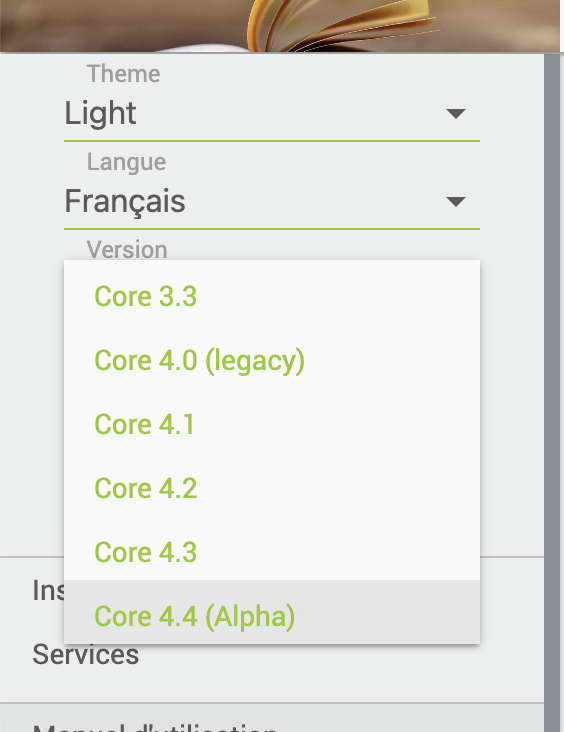

Bonjour, on est bien d’accord que pour passer en 4.4 il faudra etre en debain 11 ? et que pour l’instant sur l’atlas ce n’est pas possible ?
non, pas du tout
faut pas hésiter à lire les changelog :wink:
https://doc.jeedom.com/fr_FR/core/4.4/changelog?theme=light
et pas vraiment non plus même si j’ai pas vu d’annonce officielle :wink:
Merci celui je ne l’avais pas vu… bon ba du coup on a le temps pour debian 11 sur l’atlas :slight_smile:
La 4.4 est encore en Alpha je vais attendre un peu avant de me lancer , je pensais qu’elle etait en beta
voir mon edit du message précédent :wink:
edit:
décidément: si la 4.4 est en beta
ba je ne comprends pas ca alors …
Et du coup si debian 11 est dispo pour l’atlas ca explique pourquoi le plug in Atals a été mis a jour avant hier.
