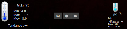

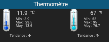

La prévisualisation est correct :
mais dans le design ca coince, j’ai l’impression que c’est lié a la largeur par le nombre de digit
image image

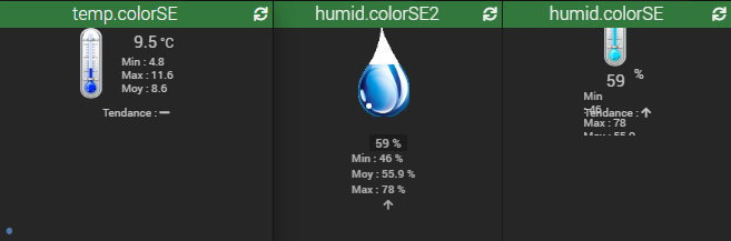

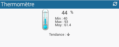

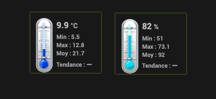

PS: Y’a tout de même un problème d’affichage si largeurDashboardPx est différent de 20px, mais j’utilise la taille du widget (zoom) dans le design en attendant :slight_smile: en restant à 20px.
Il me semblait qu’il n’y avait pas le problème avec l’hygrométrie lorsque j’ai testé (c’est pour cela que je n’ai pas fait d’actualisation).
Peux-tu me faire une capture du problème. C’est sur la version Dashboard et Design ?
Chez moi avec la version du 2023-01-06 avec le Core v4.4.3
Dashboard :
Design :
Dashboard :
Même symptôme que le thermomètre avant que t’ai corrigé.
Design :
Idem
Merci pour ton retour,
Je n’arrive pas a reproduire ton cas, j’ai donc fais la même modification que l’autre widget.
Je viens de publié la même modification. Dis moi si c’est bon

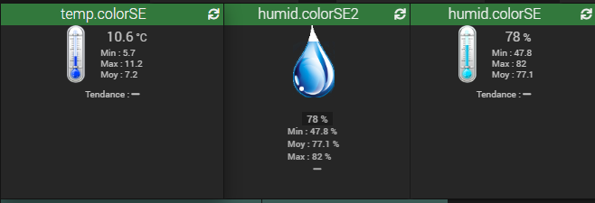

Bonjour Heliospeed,
C’est tout bon, merci beaucoup !!!
Je te souhaite une bonne journée et bonne continuation.
Et merci pour le travail que vous faîtes et de votre rapidité de réponse.
Novice que je suis, je prends des heures et des heures à reprendre mes design depuis la màj en 4.4, et j’abandonnerai presque car cela dépasse mes compétences, et quand je vois certaines réponses déroutantes, parce que nous sommes encore un certain nombre de novices qui ose demander de l’aide, malgré nos recherches antérieures.
Donc merci pour ton professionnalisme et humanisme.

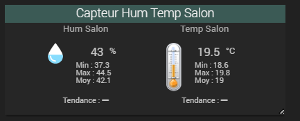

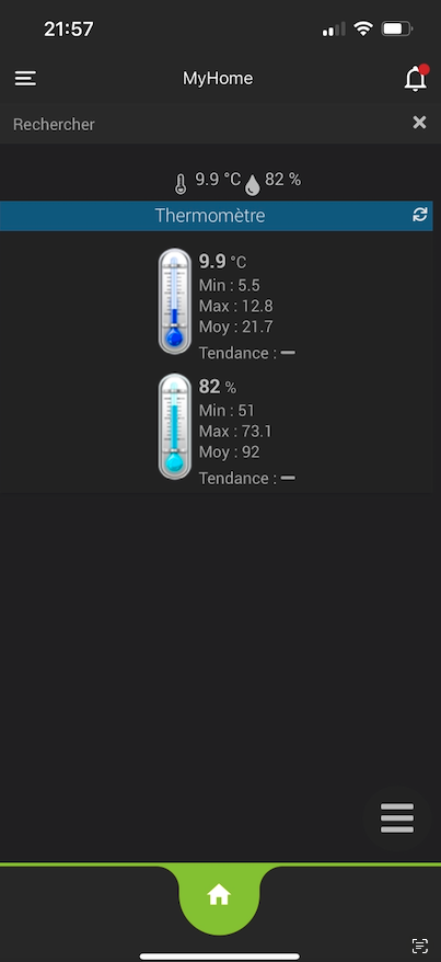

Je viens de refaire 2 nouvelles versions sans ajouter de paramètres optionnels. Du coup pour le moment par défaut on est sur la taille des images (29px) de large.
Pouvez-vous me donner vos avis avant que je ne remplace la version ? Je suis reparti d’un widget core v4.4 pour m’assurer que ça sera pérenne dans le temps. J’ai essayé de rajouter le moins de chose possible pour ne pas alourdir l’interface.
Je suis pas un expert js ou ces, je pense avoir trouvé une combinaison qui fonctionne aussi avec les mobile.
Dashboard :
Design :
Mobile :
Code Thermomètre
<div class="cmd cmd-widget cmd-widget-#uid# #history#" data-type="info" data-subtype="numeric" data-template="tile"
  data-cmd_id="#id#" data-cmd_uid="#uid#" data-version="#version#" data-eqLogic_id="#eqLogic_id#">

Merci pour ton partage mais j’ai fait un copié collé de ton code, mis le paramètre de la taille à 29 pour augmenter la taille de la goutte. Mais le texte est maintenant décalé
Je suis en jeedom 4.4.5

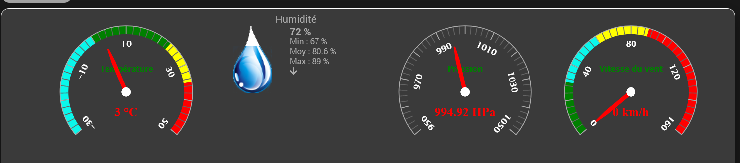

Y a-t-il un paramètre à modifier pour aligner le pourcentage vers le haut
Merci pour ta réponse
Je ne connais pas le widget de la goutte, sais-tu ou je peux trouver le code pour regarder.
Après je suis pas un expert, je bidouille pour essayer d’arriver à mes fins :slight_smile:
C’est ton code qui pointe vers les PNG :upside_down_face:
Je viens de vérifier à l’instant
Nouvelle version => Thermomètre
Ancienne version => Hygromètre
Je valide :ok_hand:
Je n’ai pas ces PNG de gouttes, peux-tu m’en envoyer juste un exemple dans cette discussion que je regarde ou me donner la taille de l’image. Ceux que j’avais (qui ressemble a un thermomètre font 29 pixels de large et me dit que si la taille n’est pas la même ça risque de tout décaller.

            var Statemax = #maxValue#;
            var height = parseInt(80 * (State / Statemax));
            //Update
            if (height > 80) {
                height = 80;
            topPosition = 80 - height;
            $('#recipient#id#').css({
                'height': height + 'px',
                'top': topPosition + 'px',
                'background-position': '0 -' + topPosition + 'px'
            $('.cmd[data-cmd_id=#id#] .value#id#').empty().append(_options.display_value + ' ' + '#unite#');
            $('.cmd[data-cmd_id=#id#]').attr('title', 'Valeur du ' + _options.valueDate + ', collectée le ' + _options.collectDate);
            //Taille Texte et marge pour la valeur
            $('.cmd[data-cmd_id=#id#] .Stats#id#').css('font-size', srcFontSize);
            $('.cmd[data-cmd_id=#id#] .Stats#id#').css('line-height', srcMargSize);
            //Taille Texte pour l'historique
            $('.cmd[data-cmd_id=#id#] .Stats_hist#id#').css('font-size', srcFontSizeStat);
        jeedom.cmd.update['#id#']({
            display_value: '#state#',
            valueDate: '#valueDate#',
            collectDate: '#collectDate#',
            alertLevel: '#alertLevel#'
    </script>
</div>
