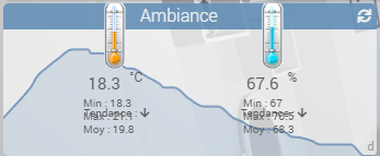

J’essaie de faire afficher ce widget correctement alors que je viens de passer en V4. Si un upgrade casse tout, je suis pas arrivé!
Je vois que contrairement à moi, beaucoup ont un affichage de la valeur beaucoup plus gros et plus collé au thermomètre. Mais moi je n’arrive pas à faire pareil.
Pouvez vous m’indiquer où se situe le problème dans le code?
Capture d’écran 2023-01-05 220759
Merci d’avance
J’essaye de monter une vm de test pour regarder le widget en version 4.4
Je viens de mettre à jour le code ici :
Normalement ça fonctionne sur la version actuelle 4.3.12 et 4.4.0
Je suis pas un spécialiste de style css, il faut bidouiller mais parfois à 1px près il n’y a plus rien qui fonctionne. J’ai essayé de trouver un compromis avec l’affichage des stats sur le côté…
Peut-être que le fait de rajouter l’unité °C par exempe ça décale vers la gauche les informations et ça peut parraitre plus rapproché (je dis ça sans certitude)…
Je te remercie,
J’ai trouvé une solution où je peux grossir la police et de plus je n’affiche pas l’unité comme ça ça fonctionne mieux.
Mais je regarderai ton nouveau code

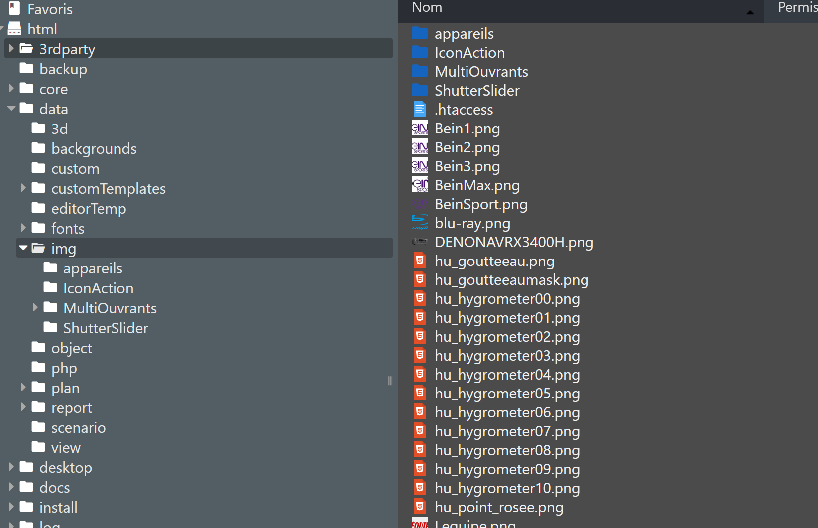

Hello
Merci mais j’ai un souci, les images ne sont pas trouvées :frowning:
Je les ai mise dans data\image mais leurs noms commencent par hu_xxx alors que dans le code il n’y as pas cette entête hu_.
Est-ce que je me suis trompé de source du code ?
Merci de ton aide

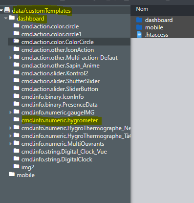

Faut peut être prendre la branche v4 :wink:
ça ne correspond pas au d’indicateur d’humidité avec la goute il me semble
Alors si vous utilisez le widget code cmd.action.other.Multi-action-Defaut les images doivent se trouver dans le répertoire cmd.action.other.Multi-action-Defaut
et non à l’endroit ou vous les avez mise
C’est hygromètre que je veux arriver à faire fonctionner.
Merci de votre aide
Donc je suppose que vous utilisez ce widget là c’st bien ça?
Si oui dans ce cas là il faut copier vos images dans le répertoire cmd.info.numeric.hygrometer que vous aurez préalablement créer comme le screen ci-dessous
