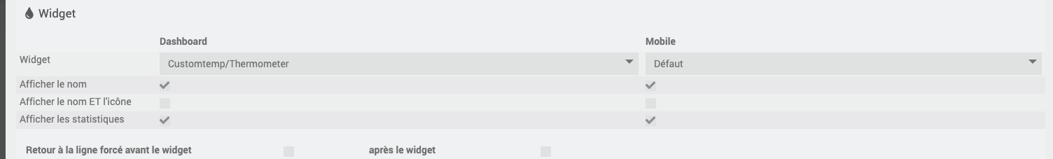

Pour moi l’affichage par défaut dans Jeedom des stats est « min|moyenne|max tendance »
certains ont cet affichage :
mais moi :
Normalement comme l’a indiqué @nak , les statistiques s’affichent lors que c’est coché.
Est-ce la dernière version du script que tu utilises ? Je te demande ça car dans les dernières version, la température n’a qu’un seul chiffre après la virgule et sur ta capture j’en vois 2.

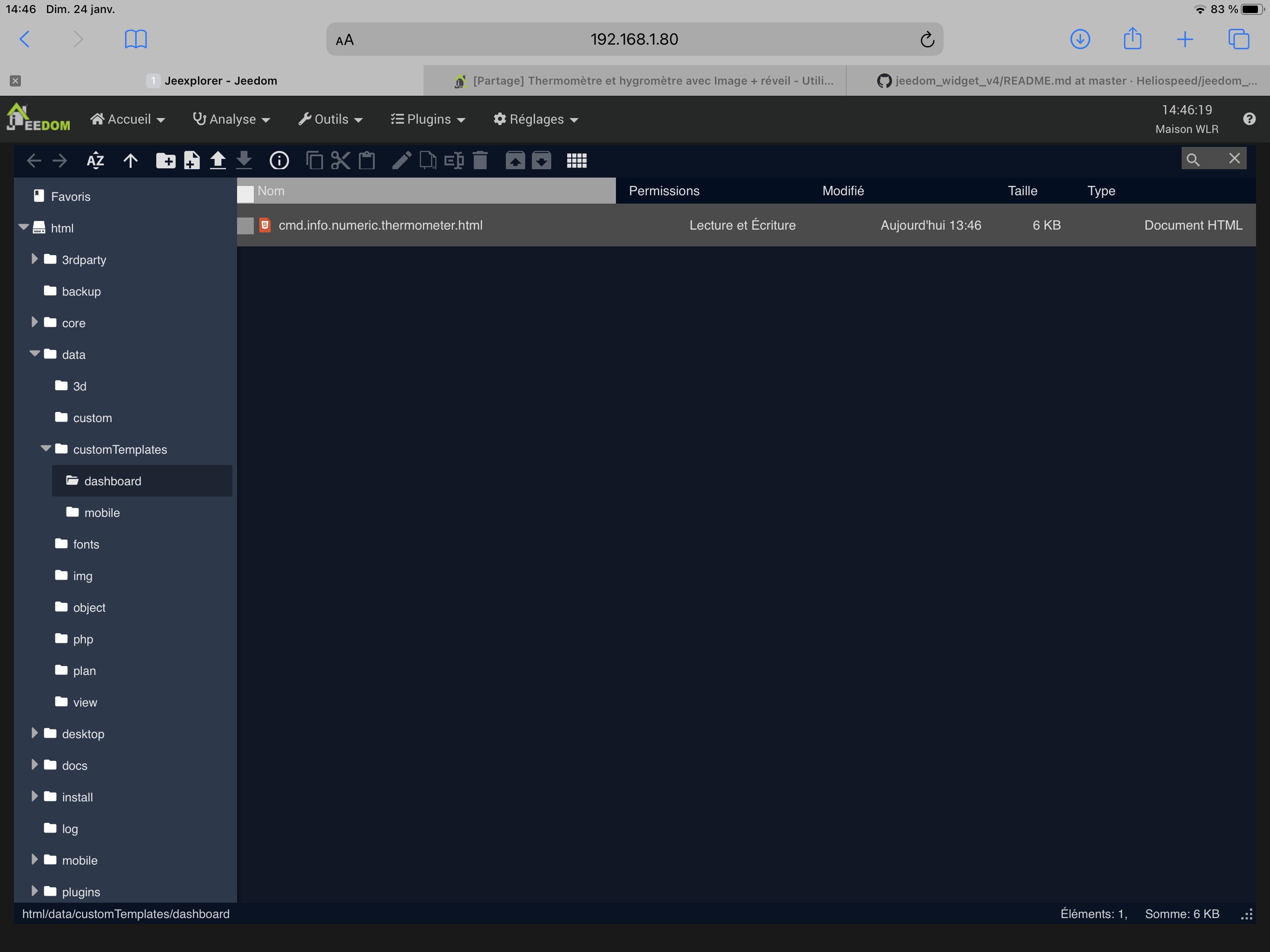

Bonjour Heliospeed,
Merci de m’avoir répondu, j’ai lu le readme, j’ai suivi tes instructions et j’ai mis les fichiers comme indiqué avec jexplorer ! Sous les répertoires indiqués.
Voici les screens:
J’espère que c’est Bon? Et après je ne sais pas ou retrouver le widget.
Je suis désolé mais je ne suis pas trop à l’aise avec l’outil informatique!
si tu veux on continu en MP pour ne pas polluer le poste.

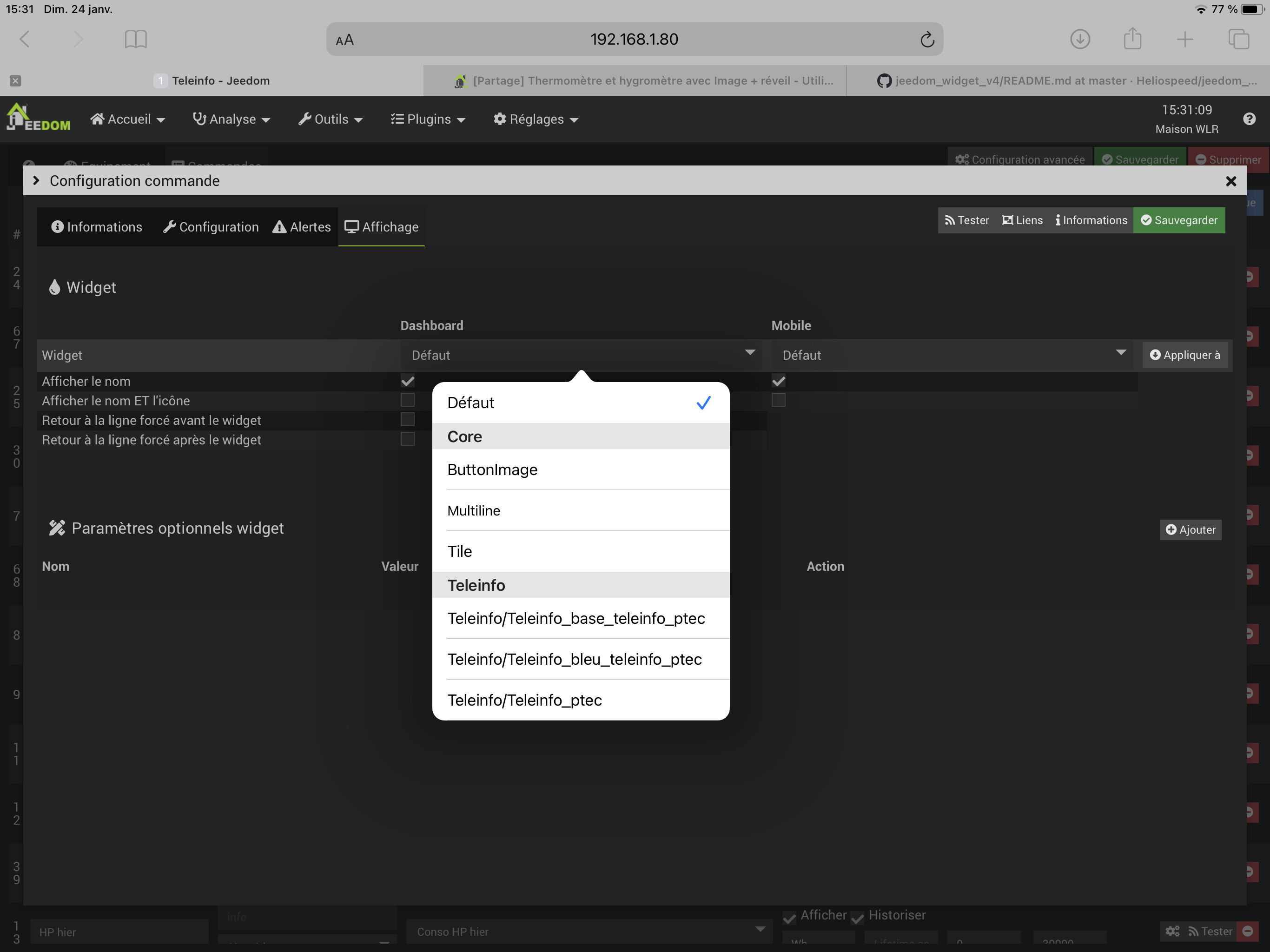

Tout simplement depuis ton équipement ou virtuel au bout de la ligne température, roue cranté / affichage et là tu recherche le widget ![]()
Comme je n’ai pas encore mes sondes de température qui remontent sur Jeedom
J’ai pris une valeur numérique « intensité » de ma téléinfo
Mais je ne voie pas le thermomètre ?
Il faut l’appliquer sur un équipement info / numérique pour le voir
