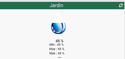

Moi, lorsque je copie le code est les images de ce widget, j’ai cette apparence :
Le détail est en dessous du dessin.
En ajoutant sur la première ligne
display:inline-block;
Cela me décale bien les valeurs dans la colonne a côté :
Après je suis pas un expert dans les style ces, je tâtonne pour arrivé a quelque chose, on peut certainement faire mieux.
Voici le code de la première ligne modifié :
<div style="min-width:150px;min-height:96px;display:inline-block;" class="cmd #history# tooltips cmd-widget container-fluid" data-type="info" data-subtype="numeric" data-cmd_id="#id#" data-cmd_uid="#uid#" data-version="#version#" title="#collectDate#">

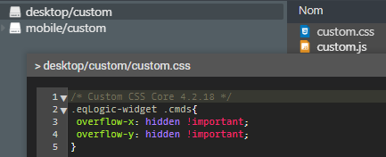

Finalement j’ai fais 2 petites corrections sur mes widgets (réglage de la hauteur car j’avais une barre de défilement dans certains cas.
De plus j’ai fais une version minifier (bloc html, ces et js) pour charger moins de données sur la page (suppression des espaces et retour à la ligne non nécessaire) du coup on gagne 1.4 ko par widget affiché.
Je pousserai les 2 versions car la première est plus facile à lire :slight_smile:
Pour ceux qui ne bidouille pas le code, c’est pareil et moins de bande passante est utilisé lors de l’affichage de la page.
EDIT (01/05/2024): J’ai supprimé le code minifié car il manquait un bloc pour afficher la date de la valeur. J’ai poussé dans GitHub les versions corrigés (voir lien dans mon message plus bas)
Mis ces 2 dernières corrections, même si transparent pour moi, car masqué les barres de défilement sur les designs.
