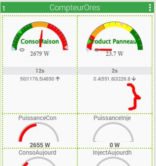

Tout d’abord, grand merci à @olive pour ce magnifique Widget. J’ai adapté quelques jauges, et il répond à merveille à mes attentes.
Néanmoins, j’ai un soucis d’affichage. Un espace vide se met en dessous et je n’arrive pas à le supprimer. Ce n’est pas grave quand la jauge est seule, dans ce cas je redimensionne la tuile. Mais parfois ce n’est pas possible car j’ai d’autres infos en dessous.
Jeedom 4.3.19, pour info.
Voici en image mon soucis (en rouge) :
Capture

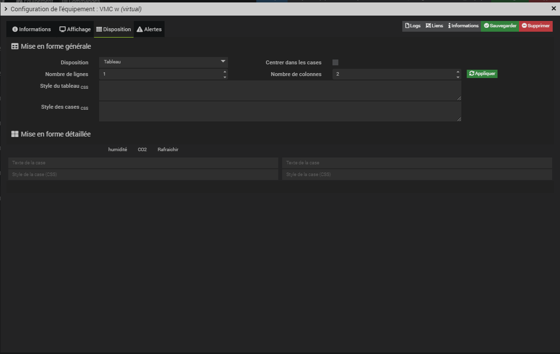

Salut @vins,
J’ai regarder tes participation à ce topic. Et j’ai trouver d’où venais mon problème.
Pour les autres comme moi qui ne connaissais pas (même après presque 6 ou 7 ans de Jeedom) à ma décharge, je me suis toujours très peu intéresser au widget.
Bref, il faut aller bricoler dans la configuration avancé de l’équipement.
puis disposition
Disposition tableau et une ligne, 2 colonnes à résolu mon problème.
Encore bravo au développeur du widget.
Merci .

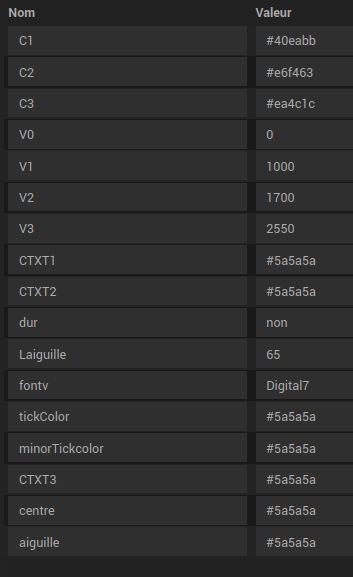

Bonjour à tous et merci pour ce Widget, c’est top !
J’ai commencé à personnaliser le widget mais je n’arrive pas à faire 2 choses :
  • afficher uniquement les valeurs Vx: 0, 1000, 1750 et 2550
  • réduire le nombre de traits / intervalles
Merci pour votre aide !
J’ai essayé sans succès la proposition de [PARTAGE] Jauges Highcharts paramétrable, ouvert aux contributions - #833 par jOLS40
mais je vois uniquement le 0 et le 1700 qui s’affichent !
Voici ma conf :

Le paramétre optionnel step est à 2 par défaut. Ca donne un texte sur 2.
En le définissant à 1, tous les textes définis par l’ajout dans le code du widget de : tickPositions: [0,1000,1700,2500,3000], seront affichés.
Avez-vous défini VX qui est la graduation maxi du cadran ?
Merci @jpty, ça fonctionne !
Non je n’ai pas défini VX
