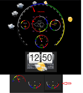

L’effet miroir, pour avoir un 1/2 widget qui soit en bas avec la progression antihoraire !
Moi j’ai triché pour l’instant avec #valeur# * -1 .
@+DÖM (Ô¿Ô)![]()
Ok @olive
J’ai déjà implémenté le tickInterval dans ton widget …
@+DÖM (Ô¿Ô)![]()
Ca ca se joue avec le start et stop
Non ça marche pas…
Je crois qu’avec inverted : true , c’est bon
ta tester
start 90
stop 270
Ok avec les starts et stop en négatif ça à l’air de le faire…
Il y a trace de la jauge en haut ? Faut je regarde …c’est mieux …
