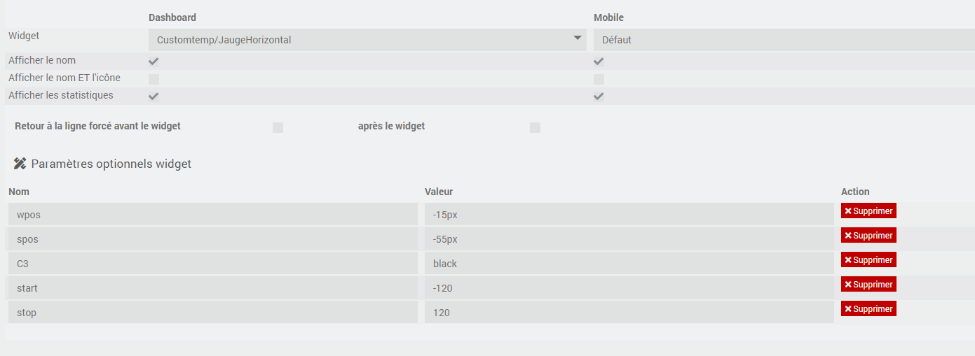

que je me connecte en local ou via DNS.
Cela n’empêche pas le fonctionnement des jauges, mais il faut que je désactive toutes les jauges pour ne plus avoir d’erreur, même avec une jauge d’essai sans aucun paramètre optionnel.

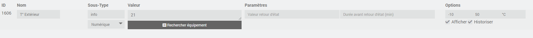

Fait le test suivant ajoute un virtuel avec une commande info virtuel sans aucune autre liaison avec en affichage le widget et dit moi si le problème existe encore.
@olive
je suis en V4.0.49 sur RPI4 et j’utilise le plugin de @Bebel27 MyModBus pour les valeurs de mes jauges.
Ci-dessous un virtuel + commande info sans liaison : les autres sont désactivées.
j’ai essayé aussi en désactivant le plugin Modbus.

Pour mon problème d’affichage des coordonnées, j’ai ajouté le « tickInterval » dans le paramètre du Highcharts, et là c’est OK…
Comment avoir une jauge en effet miroir…Pour « superposition » dans design…(j’ai triché avec valeur négative)…
