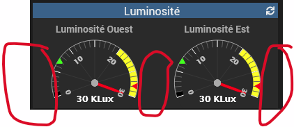

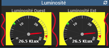

dis-moi @olive : est-ce qu’on peut rapprocher les traits de graduation les uns des autres. le paramètre step gère l’affichage des valeurs mais y’a-t-il un paramètre pour gérer les traits de graduation ?
Merci encore
peut’être
tickPixelInterval: 50,

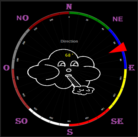

@Doubledom il pourrait bien te servir aussi pour ta rose des vents un sous multiple de 360 comme 45 …
@lcn
Meme pas eu besoin de tester. Juste éditer le code:
Ca manque de virgules.

Tiens voila le code modifié pour avoir 8 zone ( y en a qui en voulait 6) comme ça je peux tranché les valeurs en 8 points cardinaux…
beta mardi 14 avril 2020 10:00 Modif Doubledom version 8 Zones et ajout de références voir Options Pour faire "Joujou*"

NE = 45 degrés
Au delà du fait que cette jauge est vraiment très bele et fonctionnelle, et sachant que mes limites en codage son relativement limitées (je ne suis pas un développeur mais j’essaie de monter mon niveau), j’ai un point de blocage au niveau de mes compétences qui ne me permet pas de faire ce que je souhaite. JE vous demande donc de l’aide.
Le sujet est plutôt général, mais je prends comme exemple la jauge de @olive
Ci dessous le rendu
Comment faire pour réduire les espaces à gauche et à droite de chaque jauge (pour gagner de la place) ?

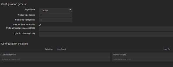

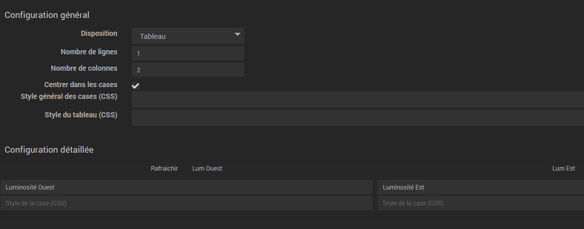

Actuellement mis sous forme de tableau.
J’ai essayé avec le style de la case (CSS) mais sans succès.
Je voulais dire entre N et NE le 22.5° qui me remonte de toute façon en 22°
Ajoute un back tu va te rendre compte …
la jauge s’inscrit a l’intérieur de son cadre (défini par size) et je ne crois pas que l’on puisse modifier.
euh ! c’est quoi un back ?
Un paramètre du widget.
OK je vais faire des recherches dans ce sens
Pas besoin de faire de recherches approfondies, tu lis le premier message de ce fil
OK effectivement, mais je ne vois pas le lien avec la demande.
Le paramètre « back » concerne la couleur du fond
Mais moi j’aimerais réduire l’espace gauche et droite de la jauge.
Si je ne me trompe pas il n’y a pas de lien entre la couleur et la dimension
Je viens de comprendre ta démarche. il me faut effectivement un peu de temps
Ce que je souhaite gagner ce n’est pas forcement la couleur jaune mais l’espace « hachurer » en rouge.
Cela doit être au niveau du CSS ?
Je me suis contenté de répondre à ta question.
Quant à l’ajustement de la largeur des colonnes d’un tableau en fonction du contenu, à part les titres, il y a longtemps que l’on cherche sans succès.
