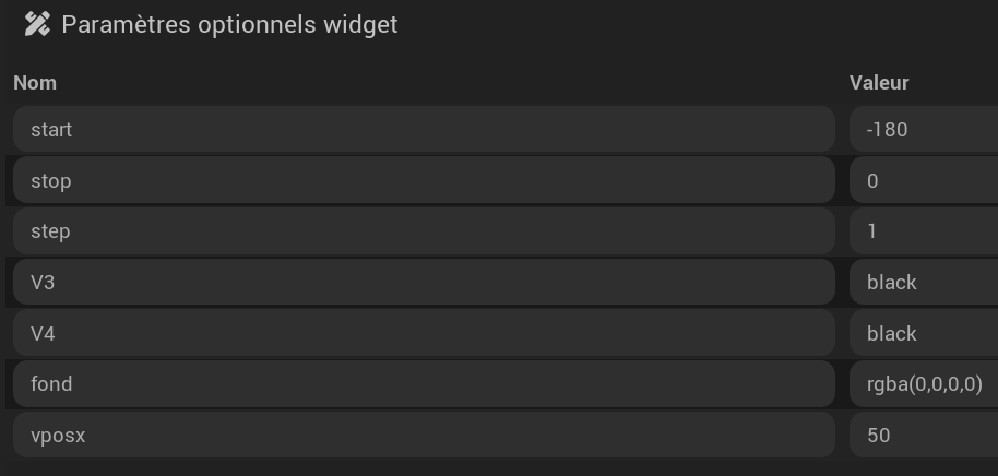

je crois qu’il faut mettre px
oui cela fonctionne bien avec spos à la valeur -5000px
@olive dans ta copie d’écran, pour l’inclinaison, tu as une échelle avec des valeurs -75, -50, -25, 0, 25, 50 et 75 (soit 7 valeurs)
De mon ton, quand je reproduit, sur mon échelle il y a uniquement -50 et 50 (soit 2 valeurs)
Je suis passé à coté de quoi pour avoir moins de valeurs (2 au lieu de 7).
Uniquement la taille (size) ?
Merci pour ce retour
compris, il faut size=250 et step=1.
aprés ca dépend aussi du mini max
si tu fait de 0 à 10
c’est pas le même combat que de
30000 a 50000
La jauge fait comme elle peut dans l’espace que l’on lui donne.
Effectivement. Non j’étais parti sur -90 à +90
Pour l’inclinaison du soleil, car esthétiquement ta jauge est très sympa
Voilà, ça c’est jolie à voir

J’ai modifié un peu ton code ( plus tôt rajout #id#) pour avoir la flèche qui débute de l’autre côté ( pour la direction du vent entre autre…), simplemnt en rajout #id# . Dis moi ce que tu en penses … ![]()

Il faudrait changer les graduations tous les 22.5 ou 45 degrés pour que ça corresponde aux points cardinaux.
Je crois qu’il manque un paramètre pour tickInterval

Je continue a essayer de modifier le code de @olive pour permettre 6 zones de couleurs différentes mais je n’y parviens toujours pas.
Pouvez vous me dire ce qui ne va pas dans les modifications que j’ai apporté ?
L’appel du widget sur une commande n’affiche toujours rien.
Nouveau nom du Widget ( pour ne pas poluer le code existant ) :cmd.info.numeric.Jauge_hygrometrie.html

Comme ca je vois pas on va demander à
@jpty
qui généralement a du pif pour voir ce genre de choses ?
