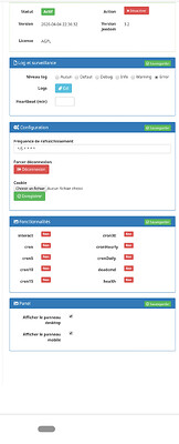

En fait meme avec la version stable (ma copie forcée du fichier cookie dans tmp fonctionnant à merveille depuis des semaines pour l’actualisation des corrdonnées), je souhaitais aller voir mes equipements gsl et bien j’ai page blanche que ca soit en cliquant de mon dashboard sur un equipement gsl ou alors si je vais via le menu plugin pour cliquer sur google shared location.
Je ne peux plus toucher au plugin en somme … je sais que tu avais poussé des version pour la v3 car j’avais souhaité avoir les modifs comme en v4 mais au final ca fou plus la grouille qu’autre chose.
Aurais tu la possibilité de faire marche arrière sur cette partie (pour v3) ?
Par contre j’avais jamais eu jusqu’à aujourd’hui la case choix du cookie dans la config, j’avais toujours que le compte Google avec mot de passe. Donc ça doit pas être là même qu’avant.
