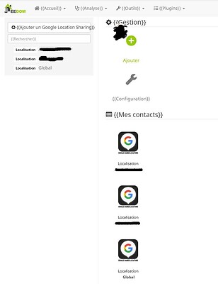

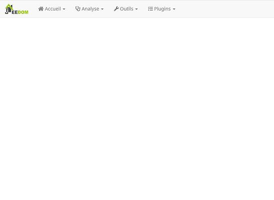

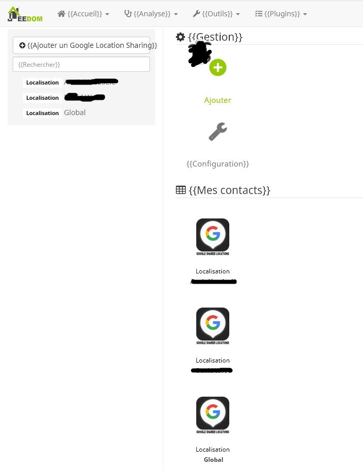

Voici les captures la 1ère quand je clique sur le plugin via le menu, la 2ème si je tente un refresh de la page du plugin.
Pour la partie console peux tu me donner plus de details sur ce que tu souhaites ?

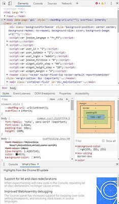

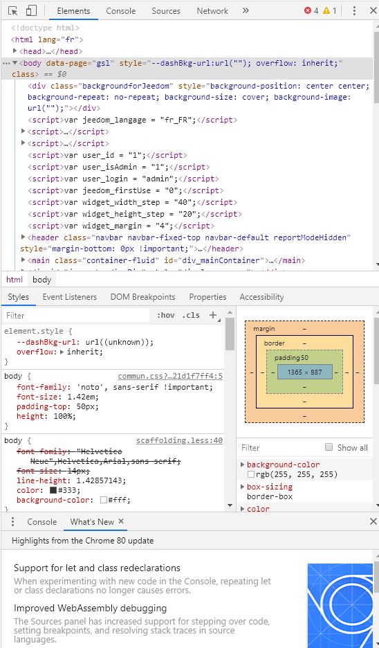

un f12 stp pour avoir la console du navigateur
l’onglet console

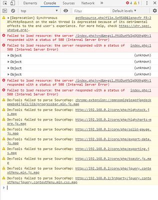

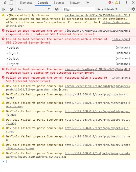

je peux avoir le détail (le lien complet qui est en erreur 500) stp et eventuellement le log d’error http
Failed to load resource: http://192.168.0.2/index.php?v=d&m=gsl&p=gsl&ajax=1&jeedom_token=xxxxxxxxxxx the server responded with a status of 500 (Internal Server Error)
As tu des logs dans le http.error ?
Rien de lié à cela car j’ai rien qui date du jour.
