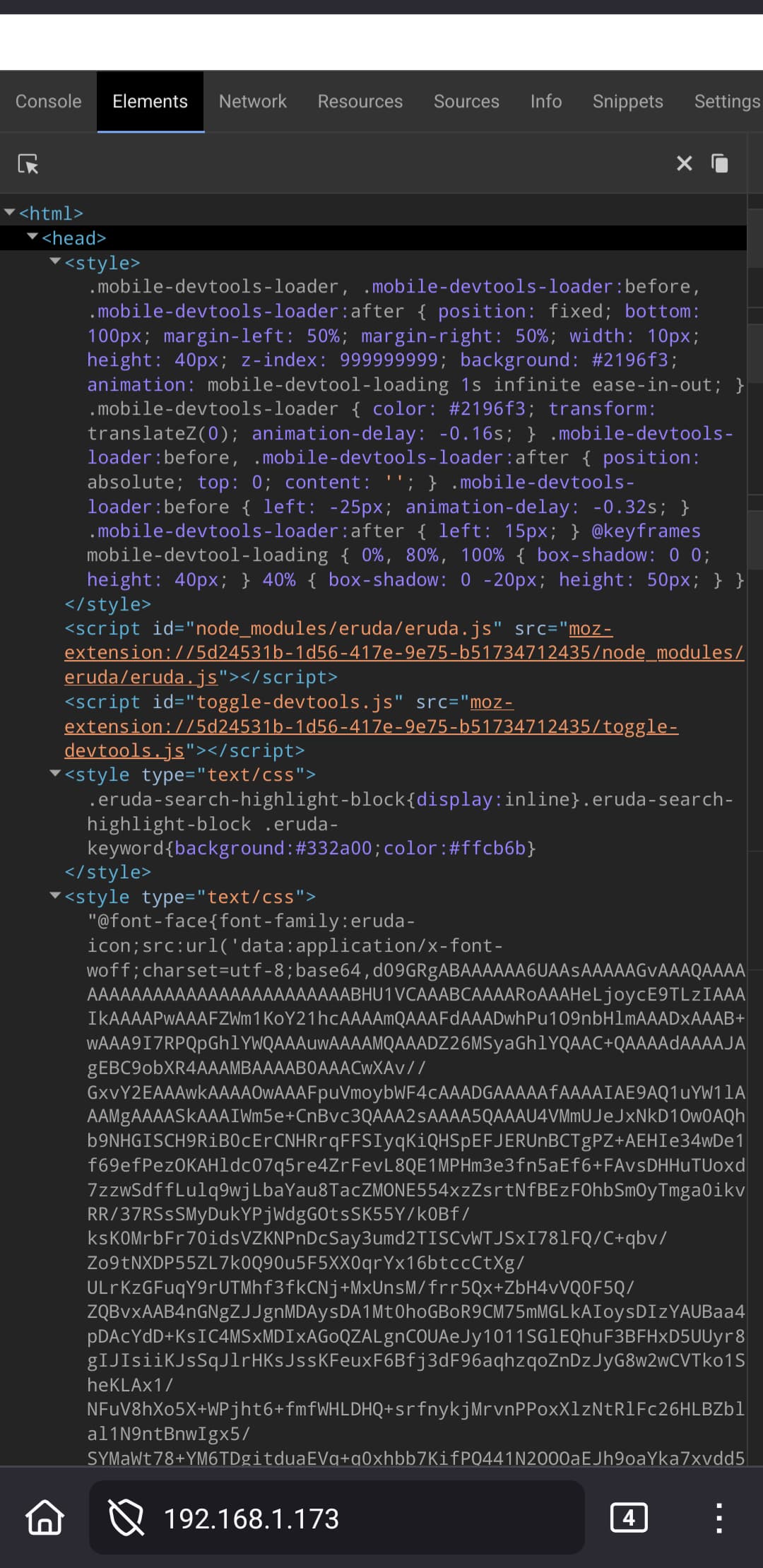

J’ai une page blanche blanche toute blanche, sans rien qui charge ni message d’erreur. Je sais pas trop comment le décrire autrement :slight_smile:
La console dév ressemble à ça:
J’ai reboot c’est pareil.
Et j’ai bien accès en ssh.

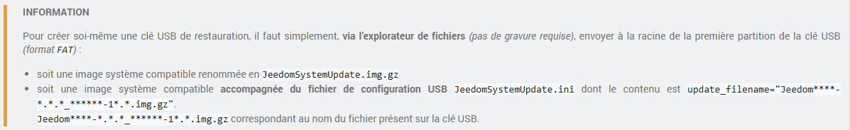

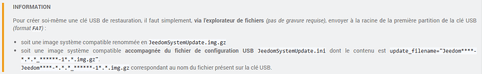

Désolé mais du coup je suis un peu perdu. Pour la restauration USB il faut télécharger sur la clé l’image debian 11 ou bien ma sauvegarde locale ?
L’image système :
La sauvegarde Jeedom c’est pour après, quand tu accèdes au système nouvellement installé. C’est bizarre quand même ton truc de page blanche… Jamais vu jusqu’à maintenant. En SSH faudrait commencer par vérifier les statuts apache et mariadb histoire d’être sûr : sudo systemctl status apache2 & sudo systemctl status mariadb mais je doute que ce soit ça le problème, j’ai du mal à identifier quelle peut être la réelle origine.
