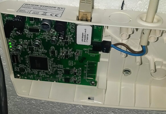

pas bien compliqué a brancher, par contre lors de l’installation ils m’ont enlevé le thermostat sans fil qui ne peut pass fonctionner avec, c’est le boitier de contrôle qui fait thermostat .
J’ai 2 thermostats filaire, ce que je vois c’est que ça se branche comme un thermostat sur user interface.
le fils marron bleu c’est du 1,5 ? et le connecteur noir est fournis ?

J’ai une PAC Altherma 3 sur un plancher chauffant que j’ai installé moi même, PAC et plancher. J’ai branché sur l’unité intérieure de la PAC un adaptateur LAN BRP069A62 et un th MADOKA BRC1HHDW, tout cela fonctionne très bien et est très simple à installer.

oui c’est bien du 1,5 je pense que c’était livré avec. pour mon j’ai seulement une EKRUCBL qui fait thermostat.

bon j’ai eu aujourd’hui l’interface Madoka que j’ai câblé à la place de la : EKRUDAS
ça fonctionne bien pas de soucis je suis en attente de réception de la partie module lan qui se câblera de la même façon sur P1/P2 j’espère que je n’aurais pas besoin de maj du firmware de la DAIKIN.
