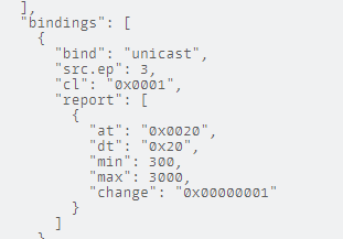

PARTOUT ou il y a « min » « max » et « change » tu regardes la valeur qu’il y a avant (c’est en secondes) et tu * 10.
La pour la temperature, tu peux encore avoir une notification toute les minutes.
J’ai modifié 21 par 20.

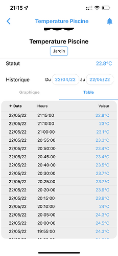

Tous les combien de temps ça se met à jour maintenant chez toi ?
A priori 5 a 10mn voir plus ça dépend les variations.
Chez moi sa n a rien changé

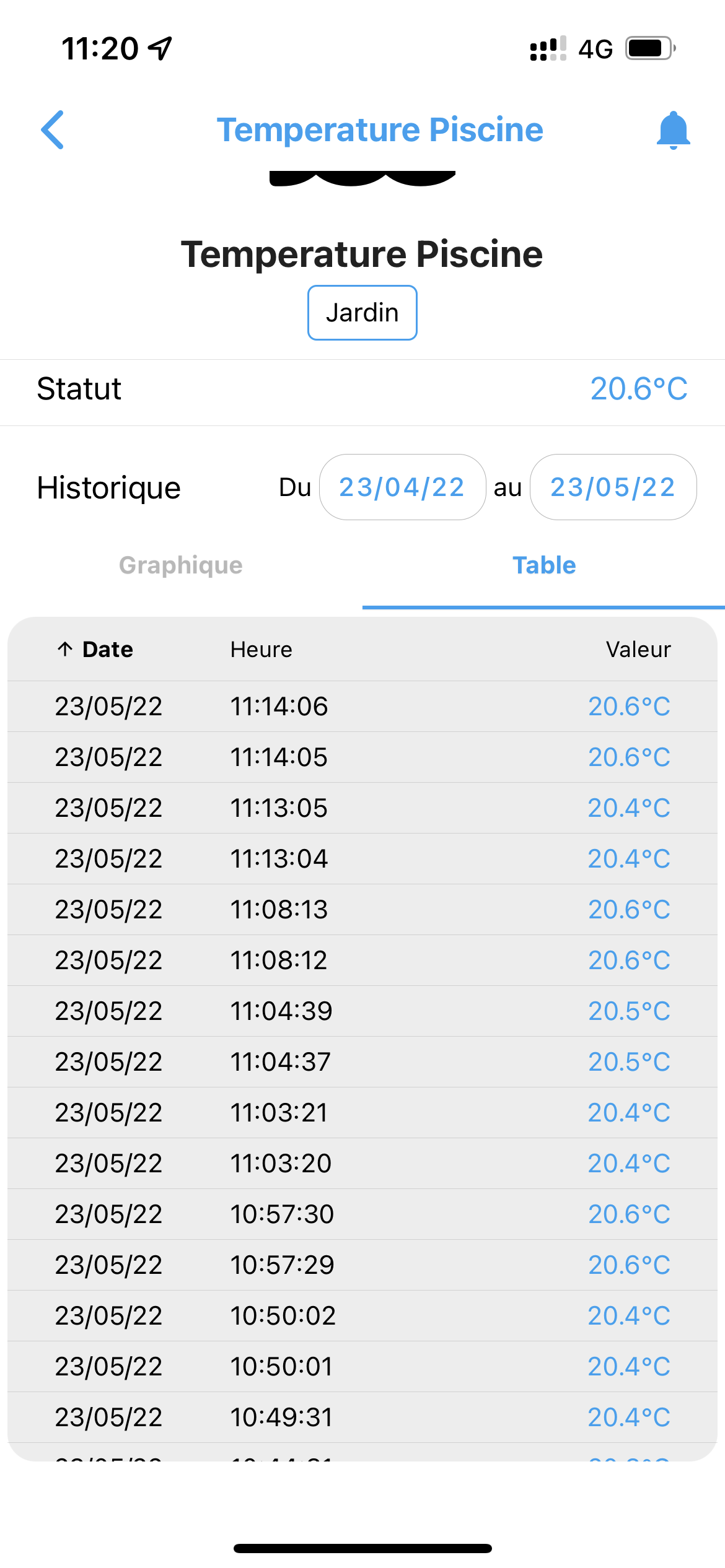

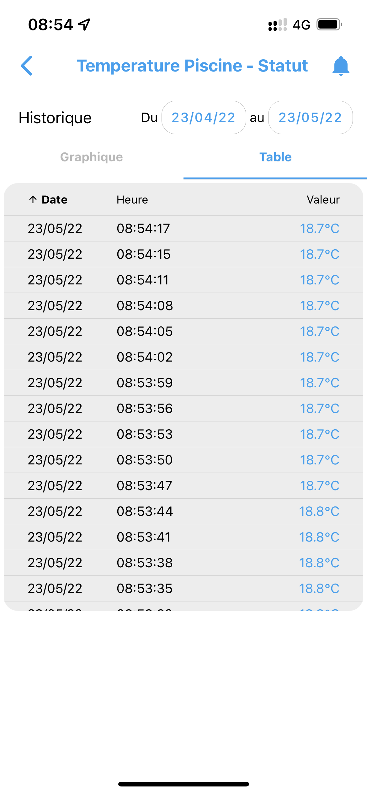

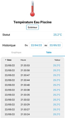

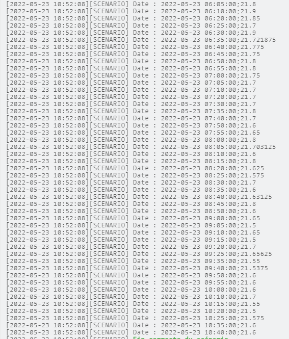

Comment tu fais pour voir tous les relevés sur ton historique ? Moi même s’il relève toutes les 3s je ne le vois que toutes les 5 minutes max dans l’historique.
Tu as coché l’option répéter la valeur dans les paramètres de la commande ?
Oui j ai changé les mêmes paramètres,je vois sur l application Jeedom connect.
Moi aussi c’est sur l’appli mais quand la sonde envoyait toutes les 3s je n’avais pas ca.
Ou alors il faut désactiver le lissage de l’historique ?
J’ai enlevé le lissage de l’historique et j’ai toujours le meme problème en fait… dans une semaine je n’ai plus de pile …

J’ai fait le test d’intégration sur mon jeedom mais l’installation finale est pour le jeedom de mon père … chez lui les infos remontent toutes les 5 minutes :

/usr/share/deCONZ/devices/owon/THS317-ET_temperature_sensor.json
et modifié le bindings pour la batterie mais cela ne fonctionne pas … malgrès plusieurs inclusion

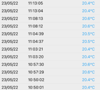

C’est vraiment bizarre qd meme car elle n’envoie pas tout le temps toutes les 3s… Ca ne serait pas le 0.2° de changement qui deconne ?
a priori tu reçois un event tous les changement de 0.1°C mais tu en reçois 2 à la suite …
ex : 11h04 => 20.5 => 11h08 12s 20.6 | 11h08 13s 20.6
Oui et ce matin c’était vraiment toutes les 3s.
