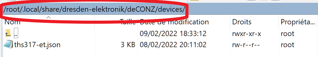

Pour ne plus que ça bouge à chaque mise à jour, on m’a conseillé chez dresden de le mettre ici
/usr/share/deCONZ/devices/
est le répertoire par défaut des fichiers DDF càd ceux fournis par Dresden.
/home/<DECONZUSER>/.local/share/dresden-elektronik/deCONZ/devices
est le répertoire spécifique utilisateur dans lequel ce dernier peut y mettre ses DDF spécifiques. Ces fichiers sont chargés prioritairement et écrasent ceux par défaut en cas de doublon

Je vais essayer merci ,il faut faire dans les 2 dossier ou juste dans celuis de deconz ?
Moi aussi je vais devoir le faire car les piles sont déjà vide…. Une semaine …
Le fichier est dans 2 dossiers ?
Le fichier a éditer est le " THS317-ET_temperature_sensor.json"
C est ce qui a marqué plus haut dans le sujet.
moi j’ai modifié ici /usr/share/deCONZ/devices/owon

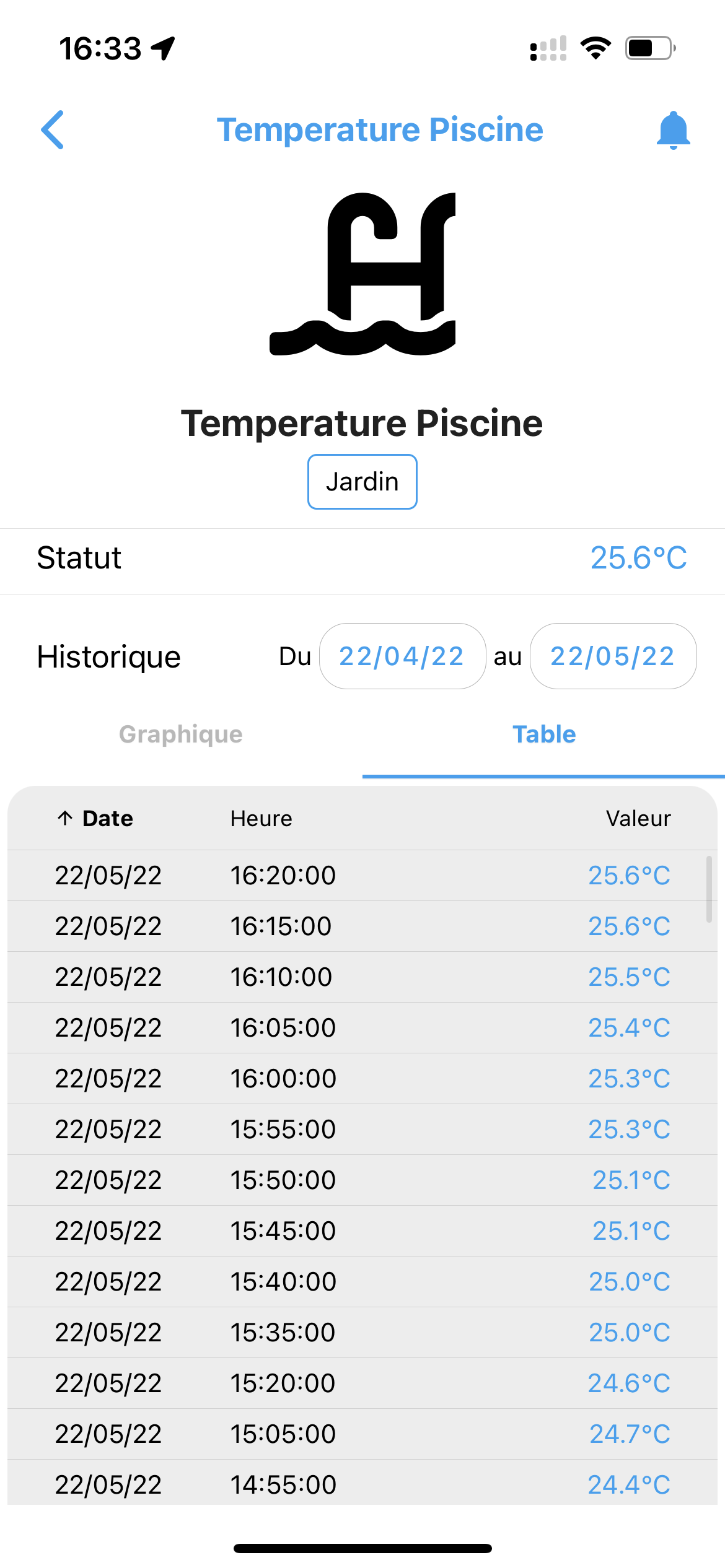

Je ne sais pas car je ne voyais que des relevés toutes les 5mn….

Car par défaut j’ai des relevés bien plus rapide que toutes les 10mn
Edit : Je viens de verifier en fait la sonde envoie tout le temps… toutes lé 2 ou 3 secondes… meme en ayant bougé le parametre 300 et 3000 et j’ai refait l’inclusion
Ca ne ce voit pas dans l’histoirque car la valuer est identique mais l’heure de collecte change en permanence
