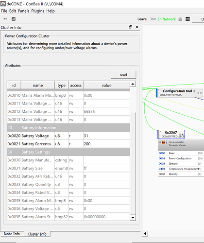

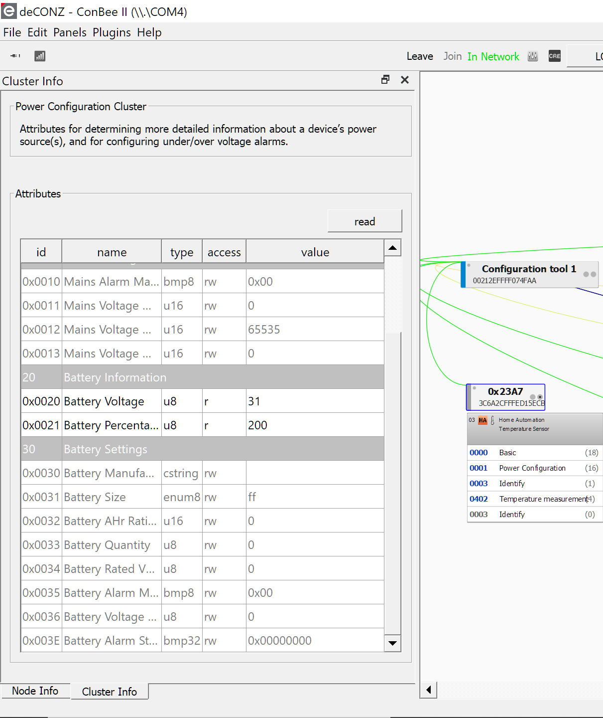

Sur ce screen que j’ai posté sur git on voit bien que le pourcentage est en 0x0021 (ici 200, je n’ai pas eut besoin d’avoir à le diviser par deux sur jeedom pour avoir la batterie à 100%) et la value en 0x0020 (31 donc 3.1V avec deux piles AAA) et que deconz les lis correctement.
Comme l’a souligné Hugo c’est juste un calcul fait par deconz à partir de la tension max et la tension renvoyée par la valeur en 0x0020)

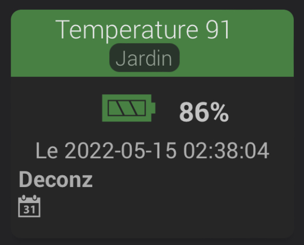

Ça a fonctionné chez moi
Réappairage hier soir. Cette nuit la batterie s’est mise à jour. Je n’ai rien modifié.
