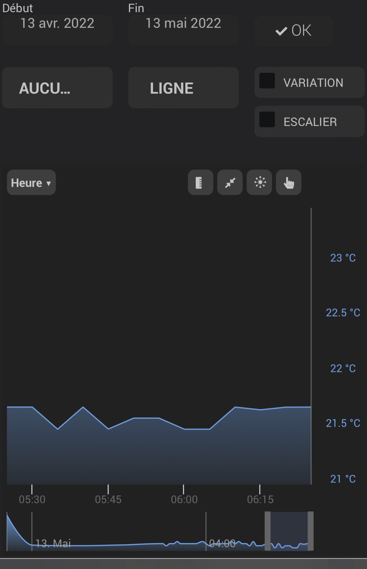

Par contre j’ai toujours les donnée qui ce mette a jous toute les 2 a 4 secondes , vous avez pas une piste?
Arf …la fréquence de rafraîchissement est min de 300 secondes et max de 3000 secondes…il faut peut être attendre
Tu as redémarré le daemon ??
Oui plusieurs fois
…hummm …et tu as attendu combien de temps ?
La journée
Mince je pensais que pour le niveau de batterie cela allait fonctionner

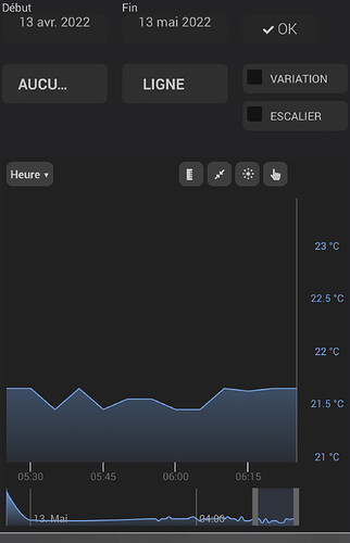

je viens de l’appairer et dans phoscon l’heure de rafraichissement bouge toutes les 3 s
mais j’ai quand meme l’impression que le rafraîchissement se stabilise lorsque la température se stabilise.
Je vais laisser tourner comme comme ca on verra bien.
Par moment elle envoie tout le temps des infos et d’autre plus rien pendant 10mn.
Le fonctionnement est normal… je n’ai pas mis un refresh trop bas dans le json pour économiser la batterie (sur conseil d’un dev de Dresden) mais tu peux changer ça par toi même si tu veux
