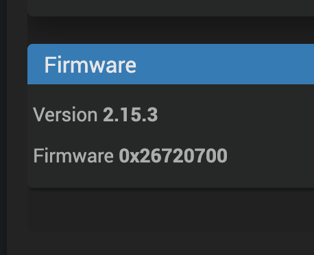

Tu es en quelle version de deconz et de ta clef ?
j’ai ceci

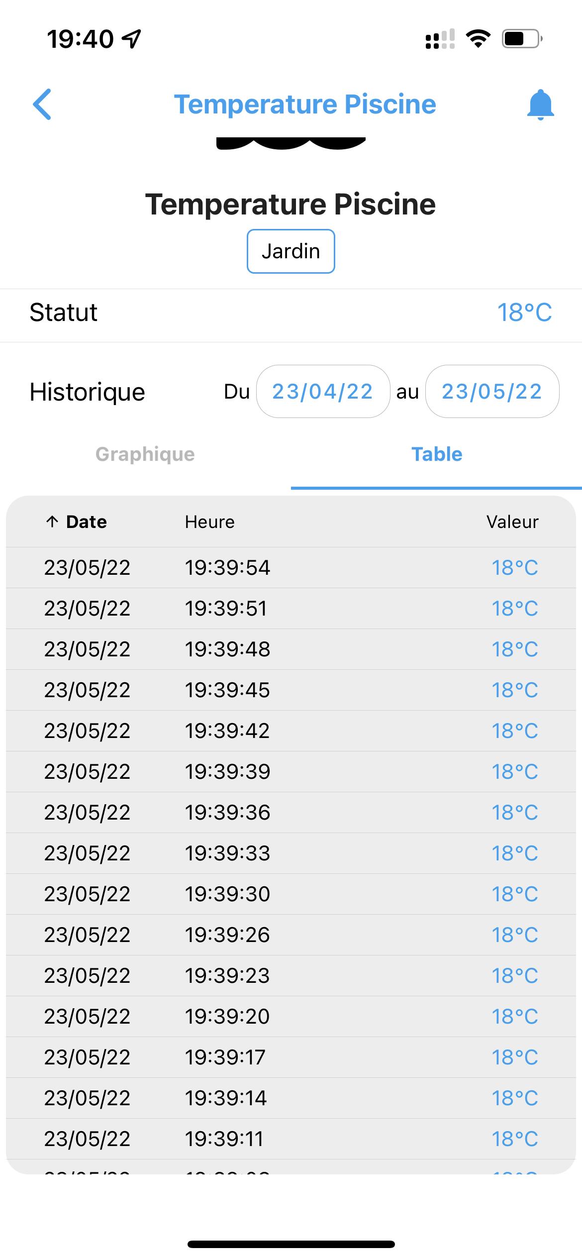

Oui mais quand j’appaire la sonde au depart j’ai juste le nom… pas de Temperature ni batterie… apres plusieurs inclusions ca remonte mais toutes les 3 sec…

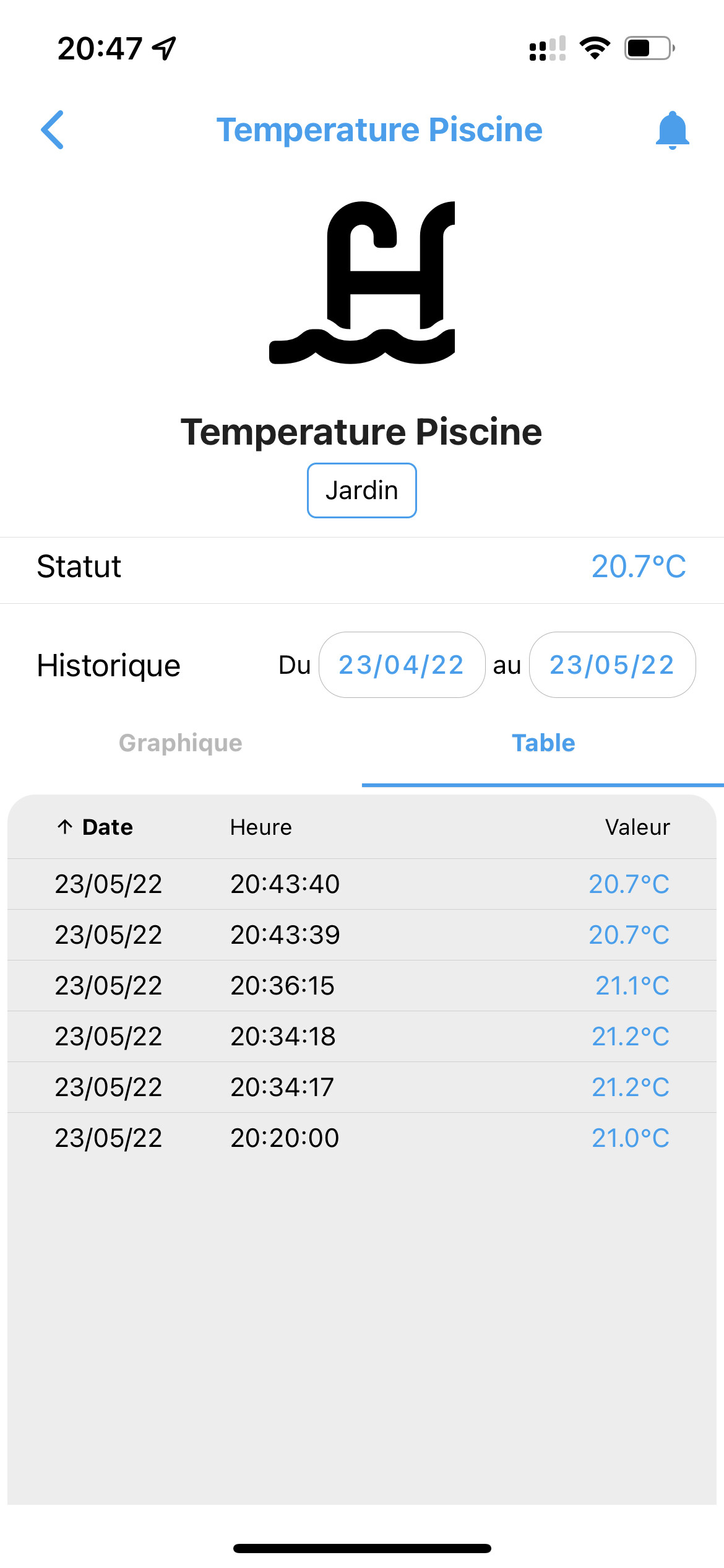

je viens de refaire une modif du DDF comme hier soir mais en mettant 0.5 de changement de température poiur que la sonde envoie l’info et un changement et « dt »: « 0x20 »,

J’ai désactivé le lissage de l’historique pour avoir toutes les communications de la sonde
C’est vraiment aléatoire malgré que tu as changé les valeurs.
Attend jusqu’à demain pour voir si le comportement tend à un comportement normal

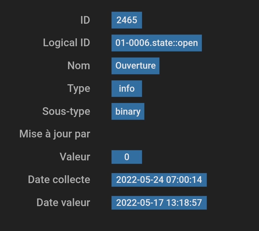

C’est quand même beaucoup mieux. Après pour savoir quand la sonde communique vous faites comment ? Moi j’ai désactivé le lissage de l’historique sur la commande
C’est la noton de date de collecte qd tu cliques sur la roue crantée de la commande … après je sais pas si c’est historisé …faut que je regarde
Si je lisse l’historique (réglage par défaut) je vois une info de la sonde toutes les 5mn.
Je pose cette question car moi j’avais l’impression qu’elle communiquait toutes les 5mn mais en fait ce n’était pas ça. Elle communiquait toutes les 3s….

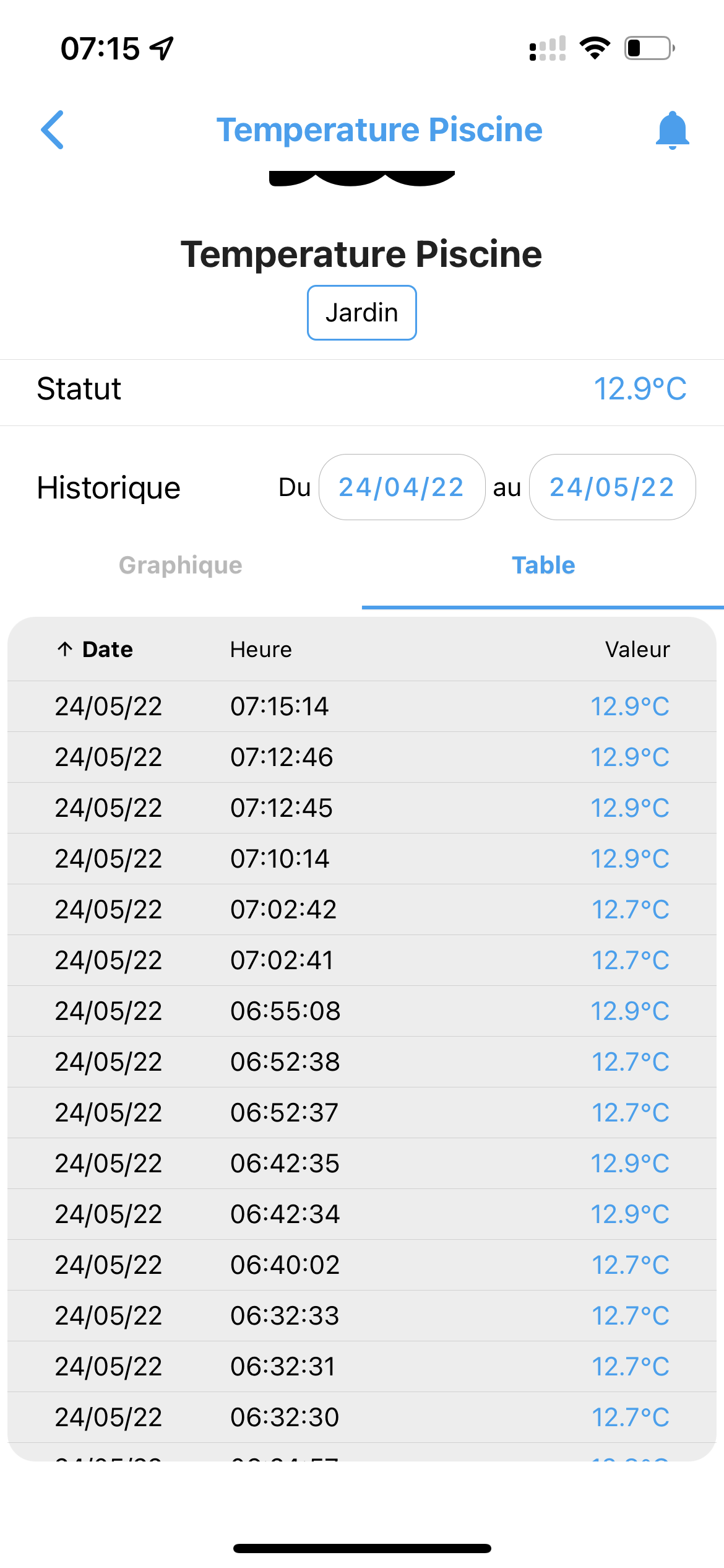

Après une nuit toujours le même constat

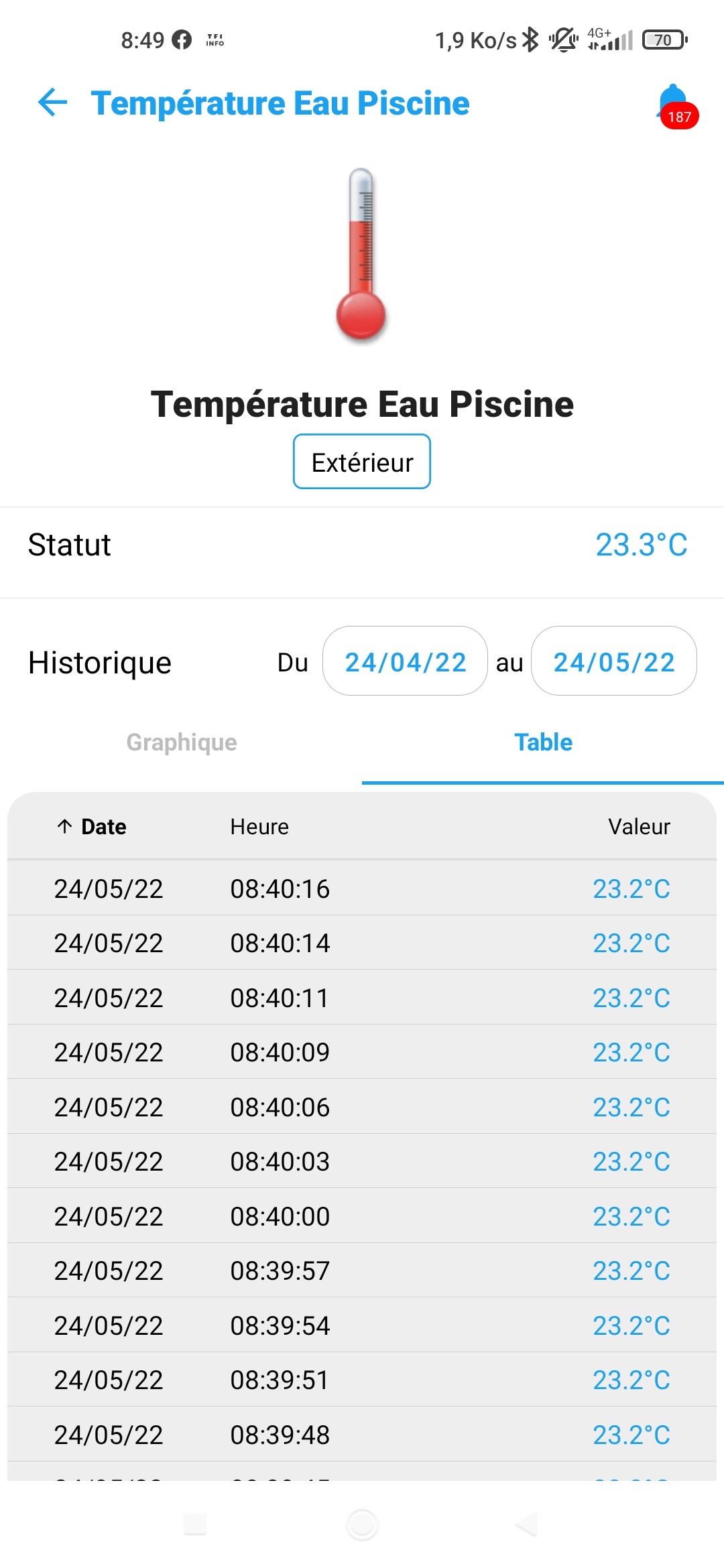

tu as fait la modif que j’ai faite hier ?
et qd vous executez ce bloc code dans un scenario de type bloc code cela donne quoi ?
