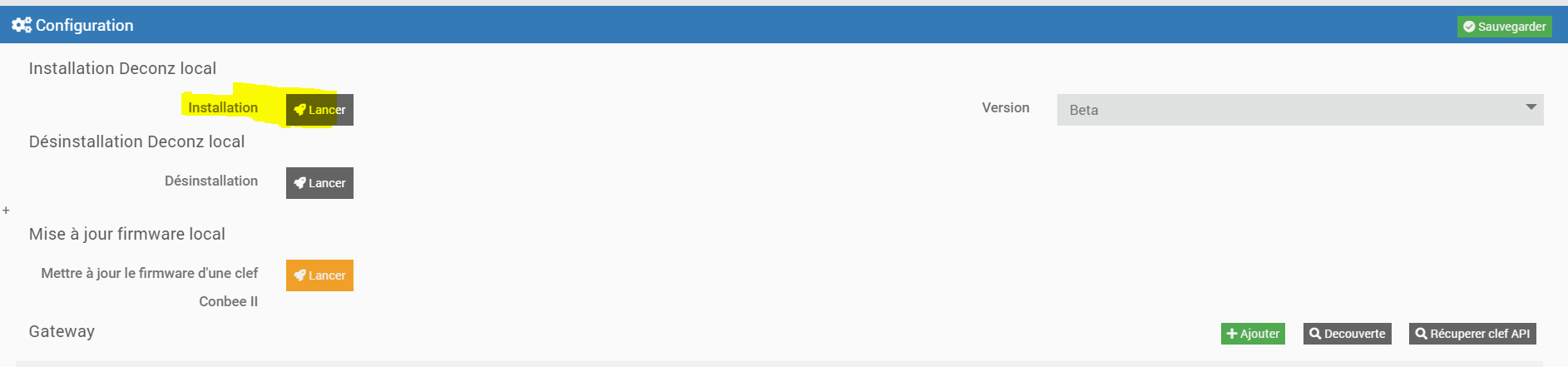

Quand tu dis reinstall tu es passé par le plugin deConz partie configuration ?
oui. Tu as eu ca aussi avec les aqara ?
et comme je suis une quiche en ligne de commande j’ai supprimé le dossier avec filezilla.
