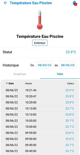

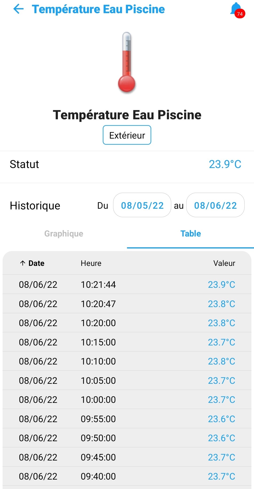

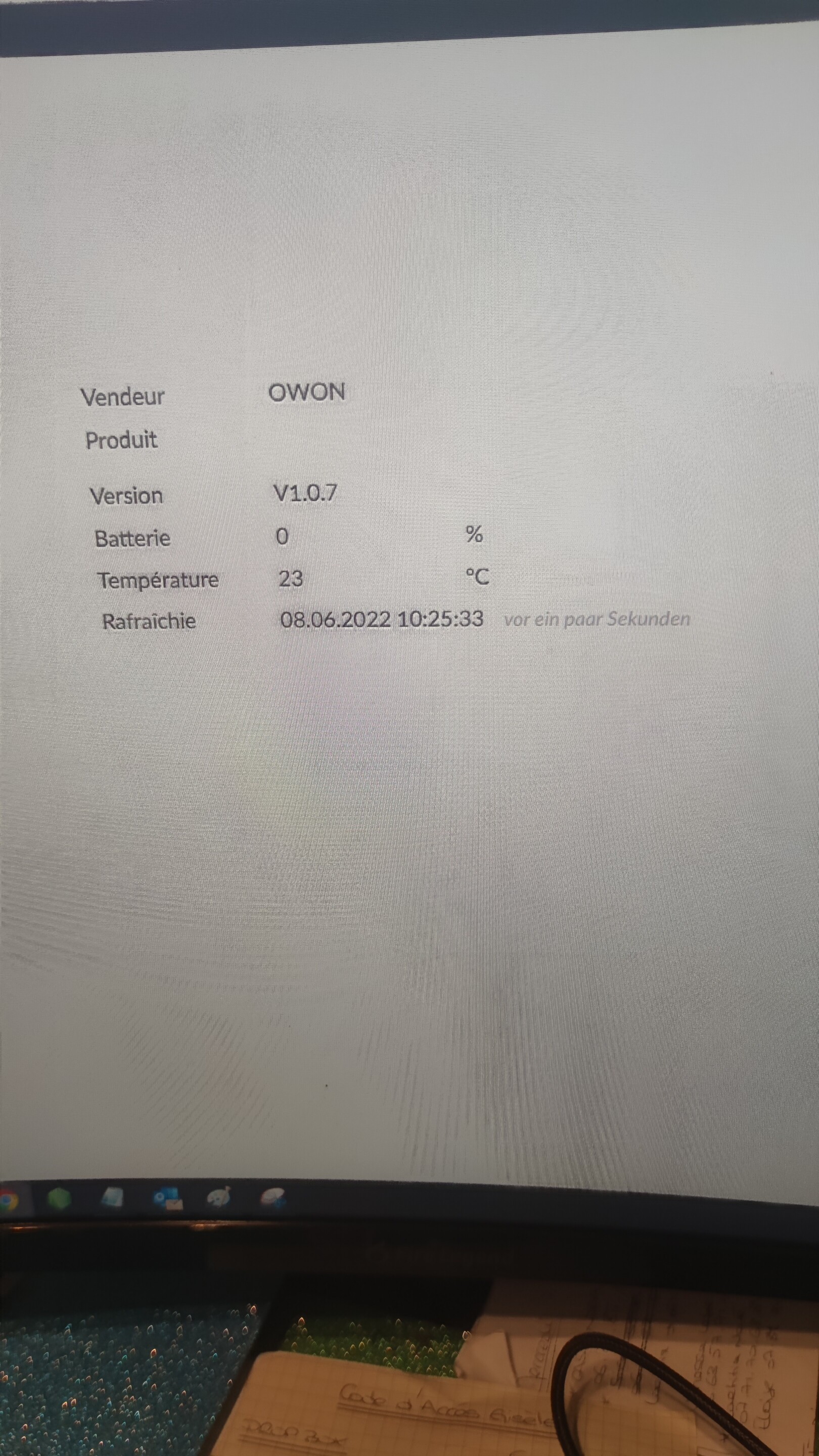

Bon je viens de recevoir mon nouveau capteur en échange de l autre , si dans un premier temps je pensais le problème résolu au final il n’en est rien ,quand je regarde dans Jeedom connect la mise a jour se fait tous les 5 minutes se qui aurait pu faire penser que c était bon mais au final quand je regarde dans phoscon le problème est toujours là ,sur le coup je suis vraiment a cours d’idée.
Essaye avec la modif que j’ai mise plus haut et le nouveau capteur. Chez moi ca fonctionne
Ok je vais essayer.Merci

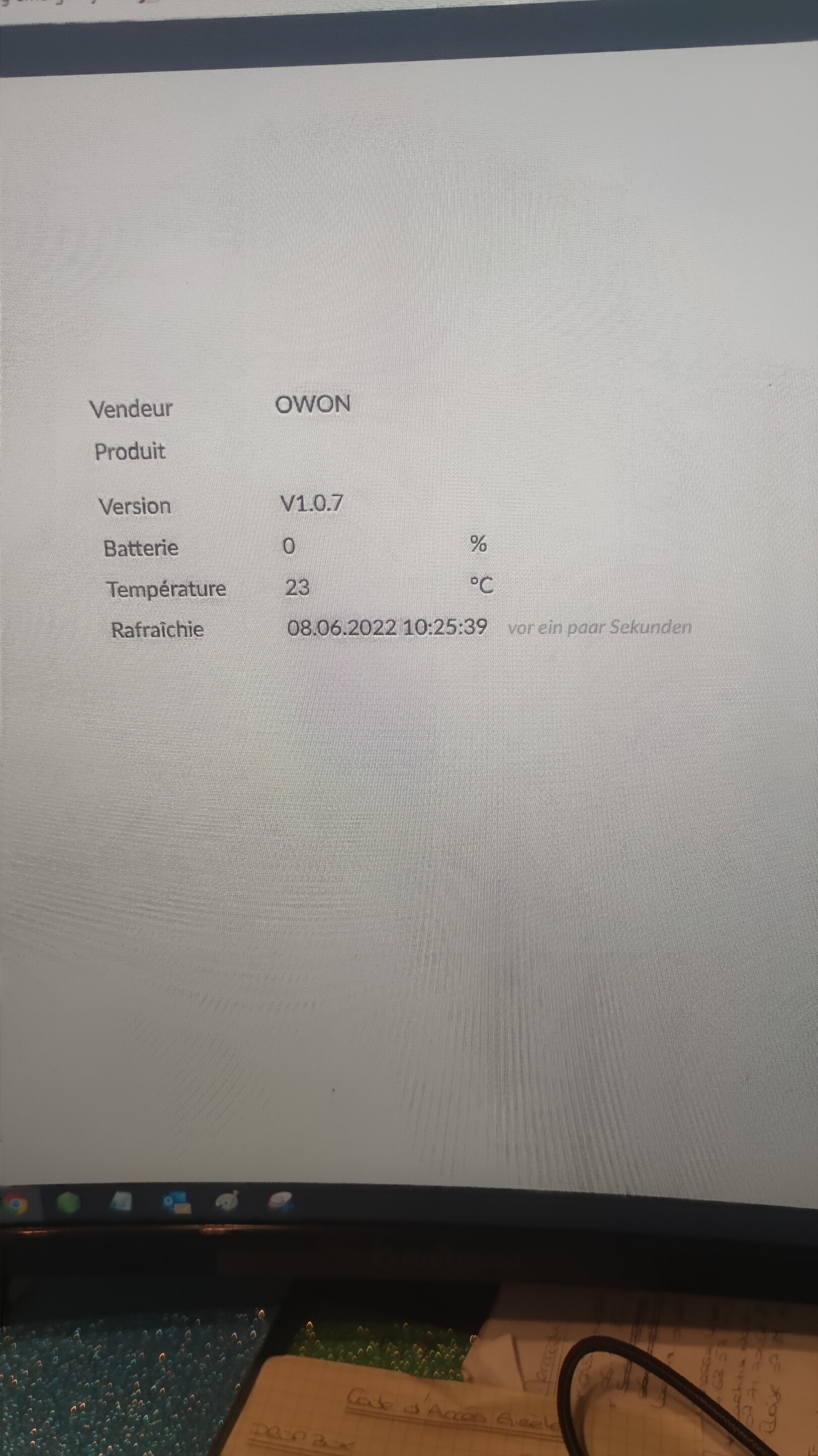

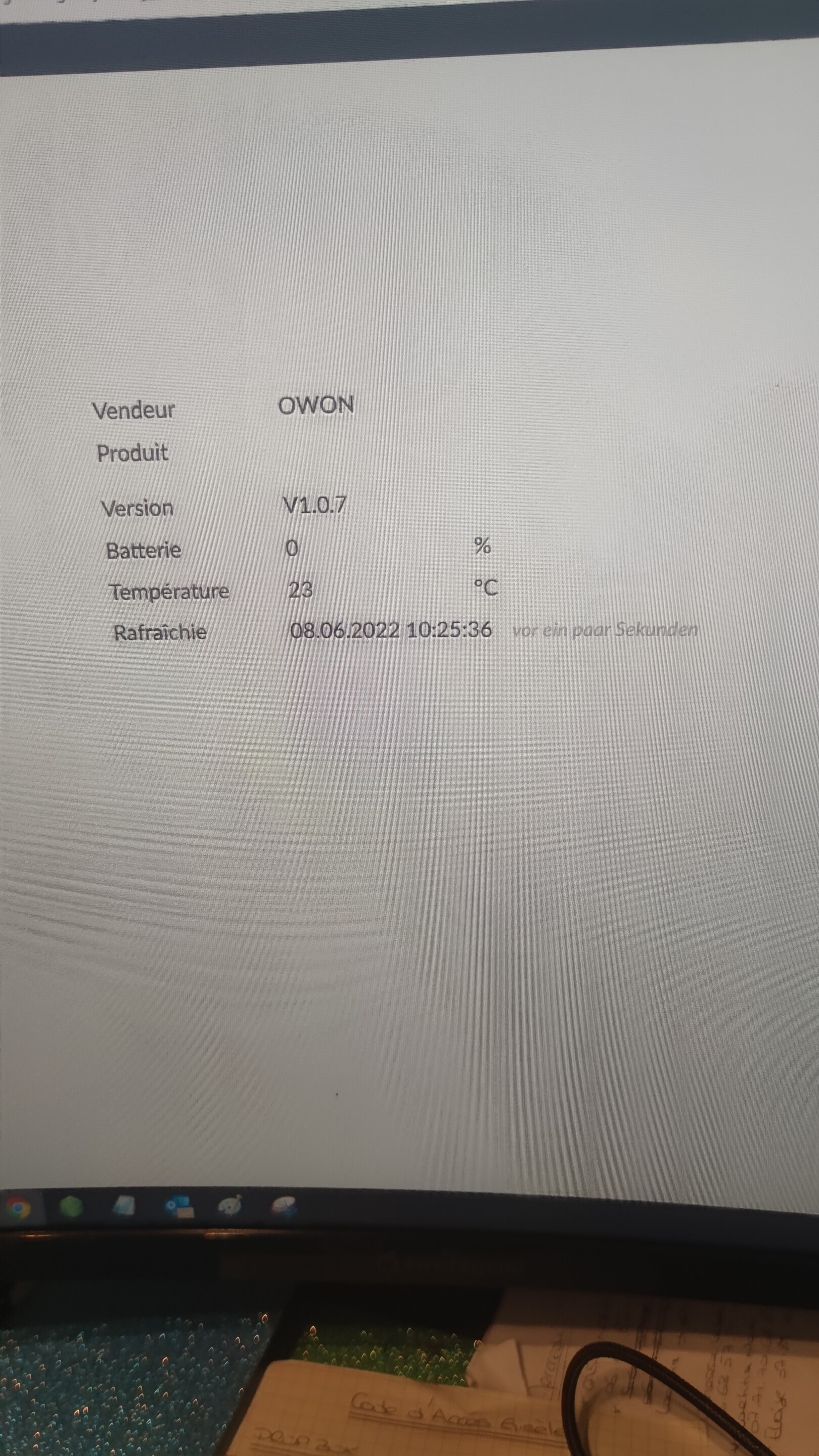

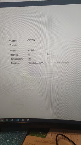

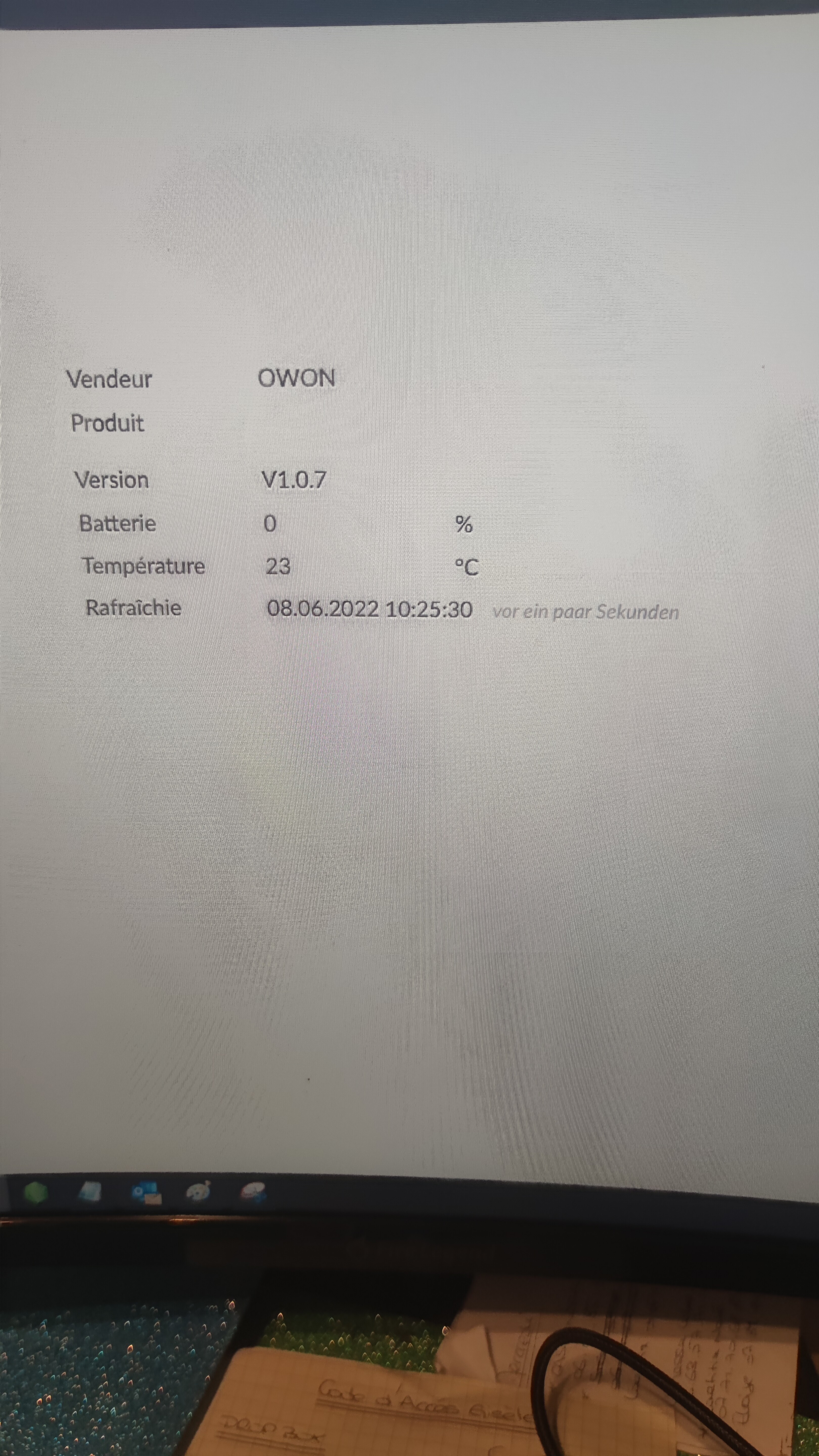

Petit retour aprés l’echange du capteur et les modif au niveau du fichier json…ben or mis que le capteur ce met a jour toute les 5 minutes dans l’apps jeedom connect pour le reste pas grand changement ,comme expliqué plus haut même si dans jeedom connect le capteur a une fréquence de mise a jour de 5 minutes dans phoscon il est toujours de 2-3 secondes ce qui pose toujours la question de la durée de vie des piles ,sur ce point justement malgré les différents modification du fichier json je n’ai toujours pas de remonté de niveau de batterie ,je sais pas si peu changé quelque chose ,mais mon phoscon est installé sur un pi 3b+ dedié uniquement pour ça avec la clé conbee 2 branché dessus.Voici le dernièr fichier json que j’exploite pour le capteur dans les dossiers :

Mon phoscon est installé sur un pi 3b+ dedié uniquement pour ça avec la clé conbee 2 branché dessus
Du coup tu as un OS avec desktop et accès au GUI ? Essayes l’éditeur de DDF, tu peux changer les valeur a chaud et faire un « hot reload », par contre vu que l’appareil est a pile ça peux prendre du temps.
Et tu pourras voir si deconz utilises bien ton fichier.
Oui dans le repertoire la j’ai bien d’autres devices sais dans l’autre répertoire que c’etait vide
Je viens de modifié je vais attendre que la nuit passe pour voir si il y a du changement.
Non j’ai la version sans desktop c’est juste une interface web mais tu peus rien edité (voir photo plus haut)
Bon toujours pas de remontée de la batterie ,je pense que pour ce point là je vais laisser tomber.
