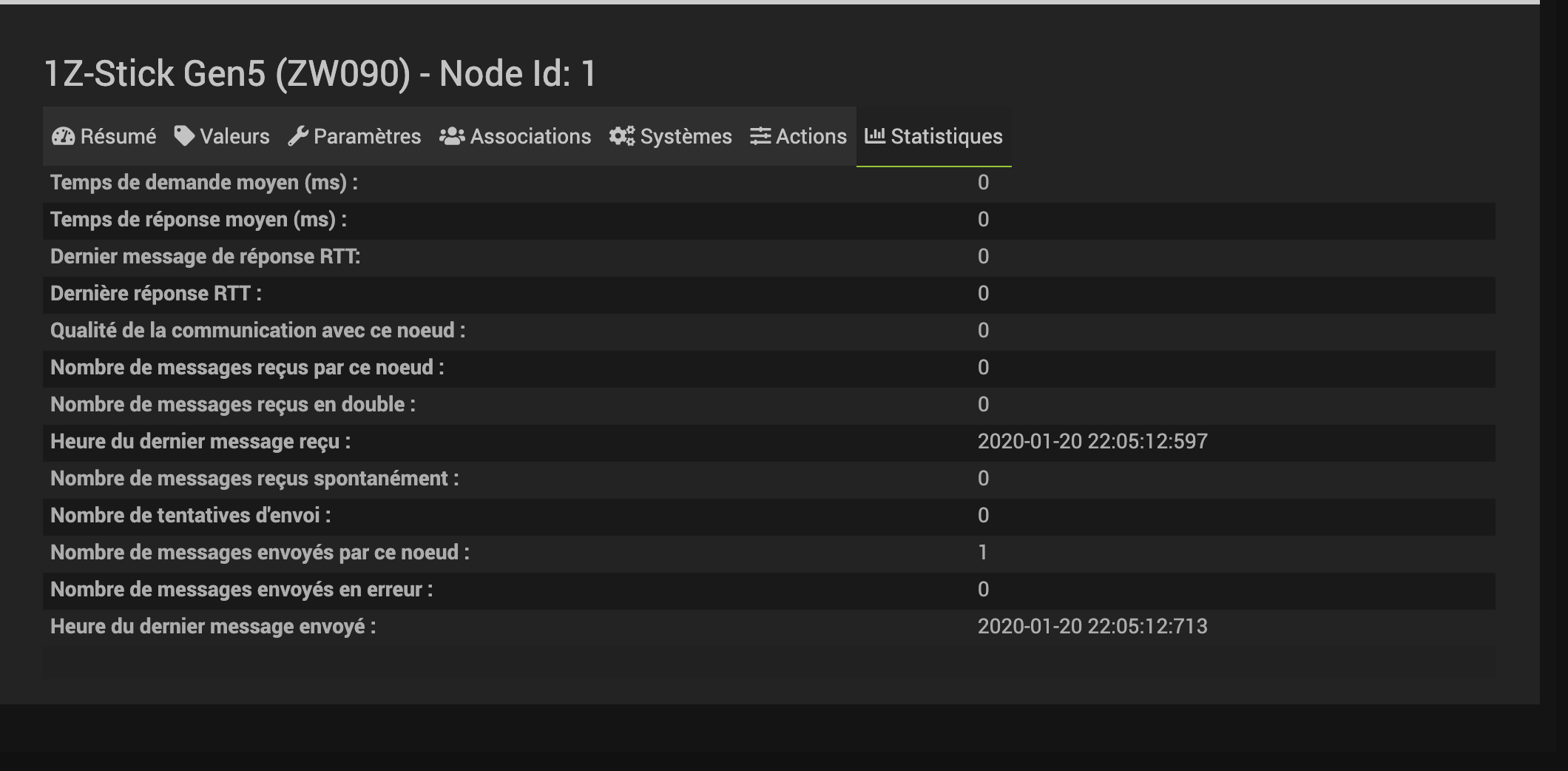

Je ne sais pas trop ou j’ai mal fait mais il semblerait que le controleur Zwave ne focntionne pas correctement, en effet il semble pas envoyé recevoir ni envoyé d’info. Ma dernière fois qu’il a été vu c’était au moment de son installation (le stick clignote bleu blanc rouge) :

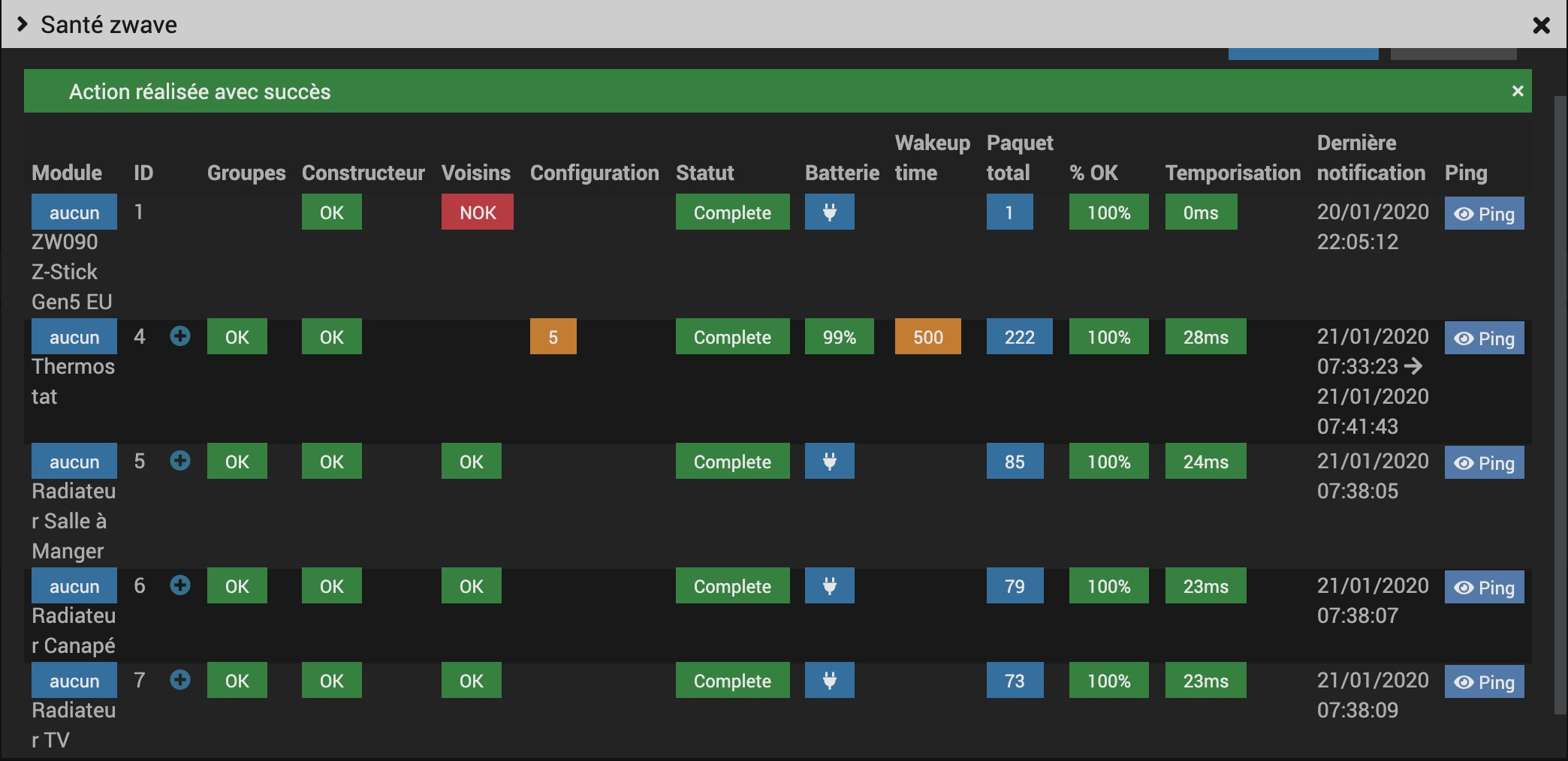

As-tu essayé de soigner ton réseau z-wave ?
Où se trouve ta box par rapport à tes devices? Combien de devices filaires et sur pile ?
Peux-tu envoyer une copie de ton réseau z-wave et de sa santé de façon à ce qu’on puisse le visualiser?
Ce ne sont que des pistes mais il faut tout explorer.
Effectivement, le controleur indique aucun voisin, pourtant on voit des communications récentes.
Les modules ont été inclus à leur position définitive ou proche du controleur?
Tu pourrais commencer par soigner le réseau (Réseau Z-Wave - Actions - Soigner le réseau).
En réveillant ton thermostat pour le forcer à communiquer car il n’a pas pris sa configuration d’après tes screenshots (c’est le 5 en orange dans la colonne configuration)
