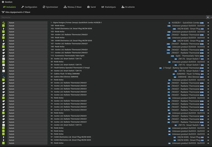

En run sur ma carte mémoire (Deb11 et resto Jeedom + installation ZwaveJS), toujours avoir ceci après 30 minutes dans le plugin ZWaveJS, ce n’est pas normal ? :
Ou bien ça peut vraiment prendre beaucoup de temps ?

Comme tu peux le voir sur le poste précédent, j’arrive en effet à récupérer les noeuds dans le nouveau plugin, mais il semble que quelque chose ne se passe pas correctement.
Certes, j’ai pas mal de capteur en FLIRS, mais j’en ai d’autres sur secteur et après 1h, j’ai toujours ce tableau avec uniquement des lignes rouges « ProticolInfo » dedans…

  1. J’ai dû interroger chaque nœud individuellement
    (via l’action image de chaque équipement
    J’ai finalement pu tout récupérer :
    Ce qui donne ceci au niveau de la santé du plugin ZWaveJS (à comparer au tableau du post précédent):

  1. J’ai remarqué que lors d’un redémarrage de Jeedom, tous les équipements dans le plugin ZWaveJS restaient en « ProtocolInfo », comme ici
    Les commandes passent, mais si je ne les réinterroge pas individuellement, la table de voisinage reste grisée entièrement…
    Est-ce normal ?
