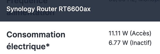

Je pense que tu as bien comprise la notion de VA mais que ton calcul est faussé par… une mauvaise lecture de la capacité de l’alim de ton routeur !
3,5 A sous 230 V ça fait une puissance proche de 800 W.
Un matériel électronique converti (in finé) quasi toute l’énergie en chaleurs.
Si ton routeur produisait 800 W de chaleur tu l’aurais remarqué…
Ça doit plutot être 3,5 A apres conversion en 5V (par exemple) soit 17,5 VA.
Sur le site de synology :
sachant que la capacité du transo / alim est une conso max, pas la réel…
