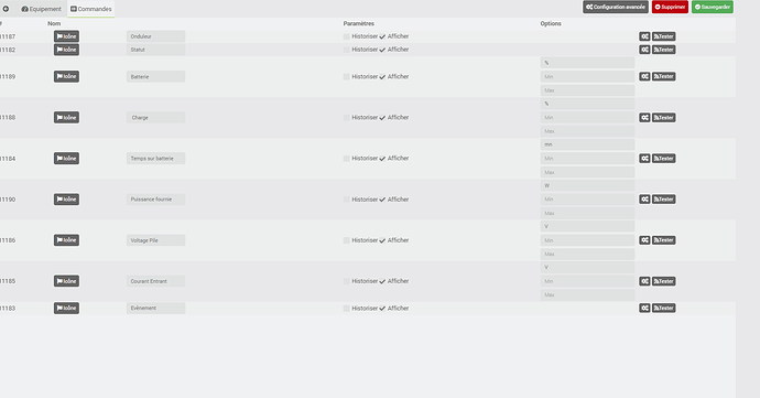

Peux-être, sincèrement je ne sais pas. Mais d’où vient cette commande #[Equipements][Onduleur SALON APC][Courant Entrant]# ?
Elle est donné par un plugin ? Lequel ?
C’est le plugin onduleur APC développé par Lunarok qui donne entre autre cette information :
Oui donc il donne également, ce que j’indiquais, le « Statut » qui permet de connaitre bien plus précisément l’état actuel de l’onduleur « ONBAT, etc … »
Donc si je mets le statut en déclencheur vous pensez que j’aurais l’information d’une coupure électrique instantanément ?
Absolument !
La commande « Evènement » permet aussi d’avoir d’autres informations (voir la doc).
Merci beaucoup !
Je vais faire un test et voir comment j’obtiens l’info sur évènement.
De rien, pour compléter mon propos, mais je te laisse faire des tests, c’est en premier la commande « Evènement » qui change (c’est presque immédiat) et la commande « Status » change une fois que l’onduleur a … confirmé l’état ,au bout de quelques secondes.
Fait un scénario avec les 2 déclencheurs cités et fait des tests de coupure, retour du courant et tu verras comment les commandes évolues.
