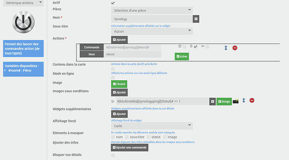

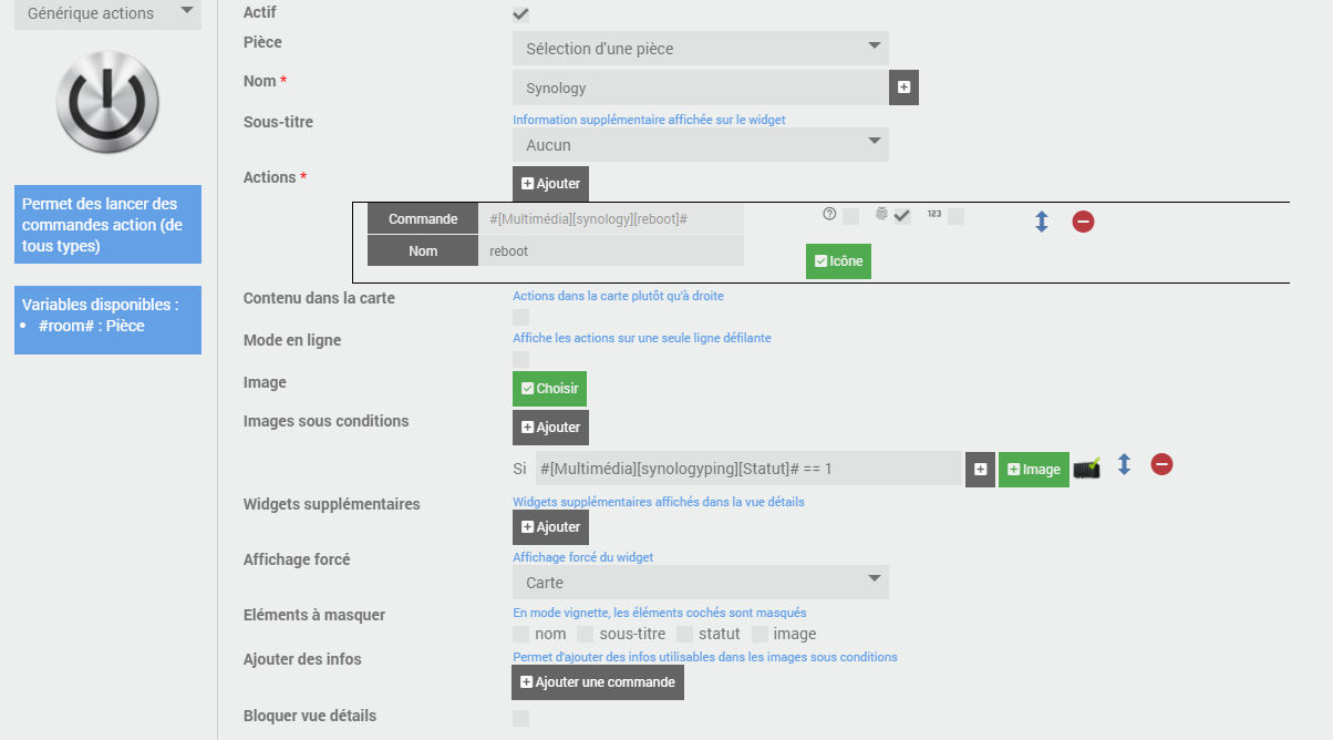

est ce qu’on peut voir la partie basse de la 2nd image, stp ?
plutot que de mettre les images sur imgBB, tu peux les uploader directement ici, c’est plus pratique pour tout le monde, et ca permet surtout que les images soient conservées.
et #[Multimedia][synologypin][statut]#
sort d’où ?! tu l’as saisis à la main …?
si tu cliques sur le +
en bout de la ligne, il ne s’affiche pas dans la liste déroulante ???
donc le widget ne connait simplement pas cette information ! donc ca ne peut pas fonctionner, et ce n’est pas un bug !
du coup pour que ca fonction … il faut que tu fasses Ajouter une commande
en face de Ajouter des infos
et que tu ailles chercher ta commande status de synoloyping.
Une fois ajouté au widget, alors ca fonctionnera !
Le #[Multimedia][synologyping][statut]# viens du plugin network pour effectuer un ping sur l’ip pour savoir si il est en ligne.
Effectivement en rajoutant cette commande dans info, ca fonctionne!
C’est bon a savoir pour la suite de mon design.
Merci beaucoup
la question ‹ il vient d’où › était plus pour savoir comment il avait atterri à cet endroit !
(j’ai bien compris a quoi il servait … )
