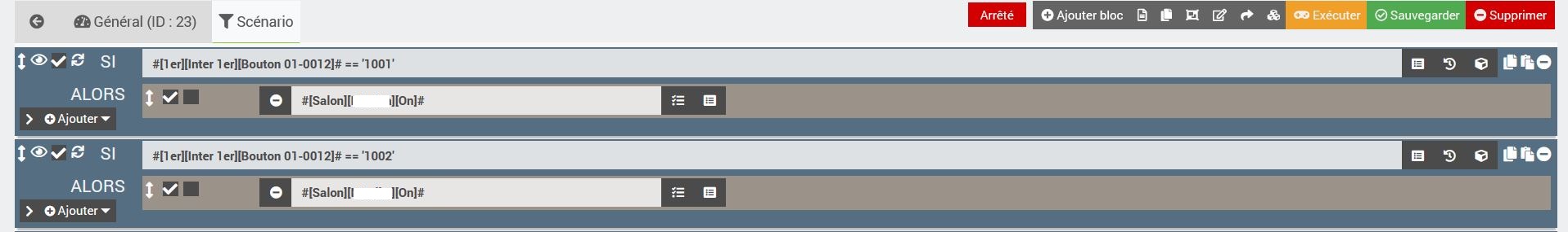

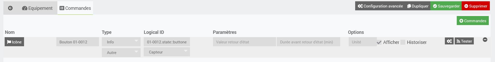

Je me permets de solliciter un peu d’aide. Pas de soucis pour l’intégration de mon double bouton, il est bien reconnu comme WXCJKG12LM. Par contre je n’ai qu’une commande :
J’ai tenté de faire un scenario, comme j’avais fais avec le cube (sympa mais pas pratique au quotidien ce petit cube ^^)
Mais ça ne marche pas…
Du coup, a votre avis, le soucis se situe au niveau des commandes ou du scénario?
Quelqu’un pourrais me faire une capture des commandes? Ou un exemple de scénario?

Il te dit quoi le log du scenario ?
Tu as mis quoi comme déclencheur ?
La commande du switch est ok pour moi
Normalement ca doit marcher car j’ai exactement le meme scénario que toi mais moi il est encore sur le cube, j’ai encore pas installé l’interr pour le commander :wink:
J’ai mis le « Bouton 01-0012 » comme déclencheur.
Et j’ai strictement rien dans le log du scénario, c’est bien ça qui m’embête :sweat_smile:
et si tu historises la commande du bouton, quand tu appuies tu vois dans l’historique que ca change et tu retrouves tes appuis (1001 1002…) ?
Historique vide… Comme Kant1 parlait de 20 valeurs renvoyées je me demandais s’il ne manquait pas quelque chose dans les commandes
Et si tu cliques sur tester, ca fait quoi ?
J’ai un bandeau vert qui dit "Résultat de la commande : " et c’est vide
