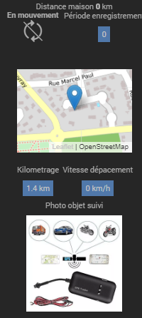

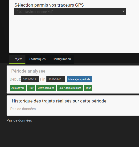

J’ai bien les données de localisation qui arrivent dans le traceur générique (la map est toujours à jour), mais rien dans le panel et donc pas d’historique.
Une idée de ce que j’ai mal fait ?
Merci d’avance

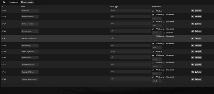

Oui le reste fonctionne bien, juste une question : c’est quoi la periode d’enregistrement ?
Quand je me déplace, la map se met bien a jour et la localisation fonctionne bien sur l’équipement jeedom lié à mon téléphone. Mais pas dans le panel (donc pas d’historique)
PS : j’ai bien activé l’historique sur chacunes des commandes de mon équipement

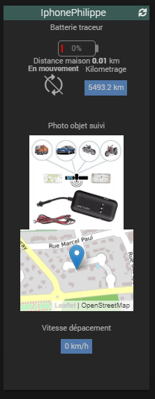

j’ai l’impression que en mouvement n’est pas actif
De plus (je sais pas si ça peut t’aider …) mais en kilometrage j’ai 5493km depuis la création (je l’ai mis a zéro via le panel)

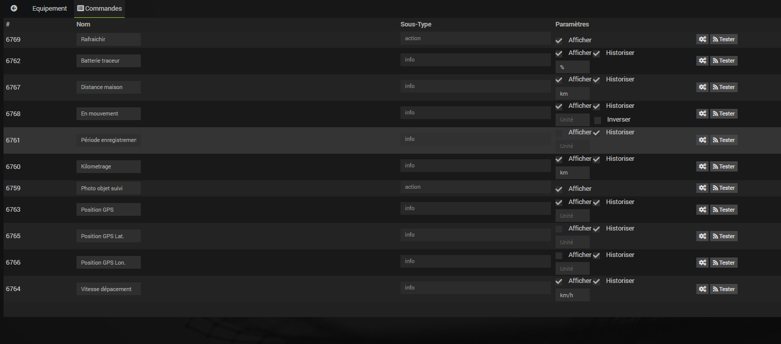

Je viens de supprimer le plugin, puis install à nouveau et voici ce que j’ai lors de la création :
Je suis parti faire un tour et toujours pareil.
Merci pour ton aide !!

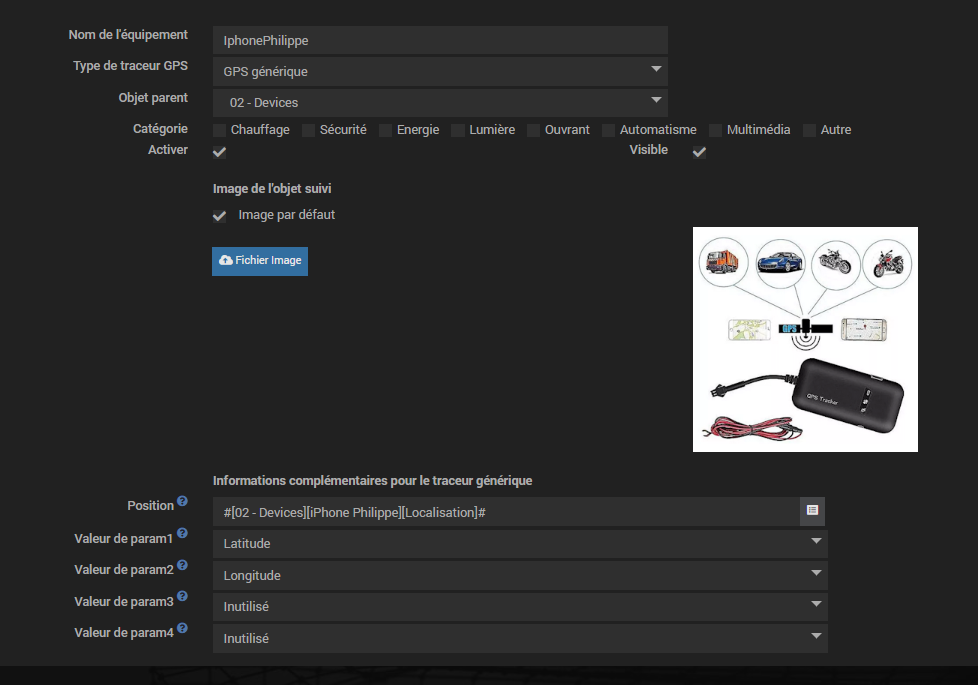

Tu pourrais faire une copie de la page de configuration de l’équipement ?
Et tu pourrais également ajouter une partie des logs du plugin, en mode debug ?
Lelas
Dans le log, j’ai que des lignes comme celle-ci (bien évidement, j’ai changé les chiffres des coordonnées en .xxxxx mais c’est bien les bonnes coordonnées sinon ! ) :
[2022-05-20 08:29:01][DEBUG] : [02 - Devices][IphonePhilippe]->history: record 1653028084,49.xxxxxx,1.xxxxxxx,0,0,5680.1,0
Ce qui me surprend, c’est le kilométrage 5680km, mais je ne sais pas d’où ca sort …
Voici mon équipement :
Bonjour @Ripperfr ,
Pour la valeur du kilométrage à 5680km, c’est un effet de bord des premiers calculs, que je pourrai supprimer, mais cela n’a pas de lien avec ton problème.
Et avant de continuer, tu pourrais mettre à jour avec la dernière version du plugin ?
D’après la copie d’écran, tu ne dois pas avoir la dernière.
Lelas
