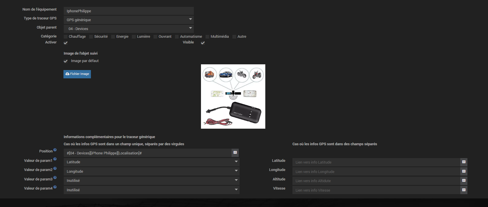

Hello, je l’ai fait ce WE, mais toujours pareil :
Je suis en train de tester le plugin qui me semble très intéressant.
Je souhaite l’utiliser avec JeedomConnect (qui fonctionne et qui me remonte bien les coordonnées GPS.

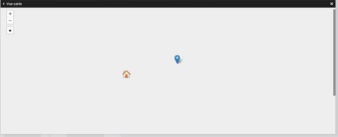

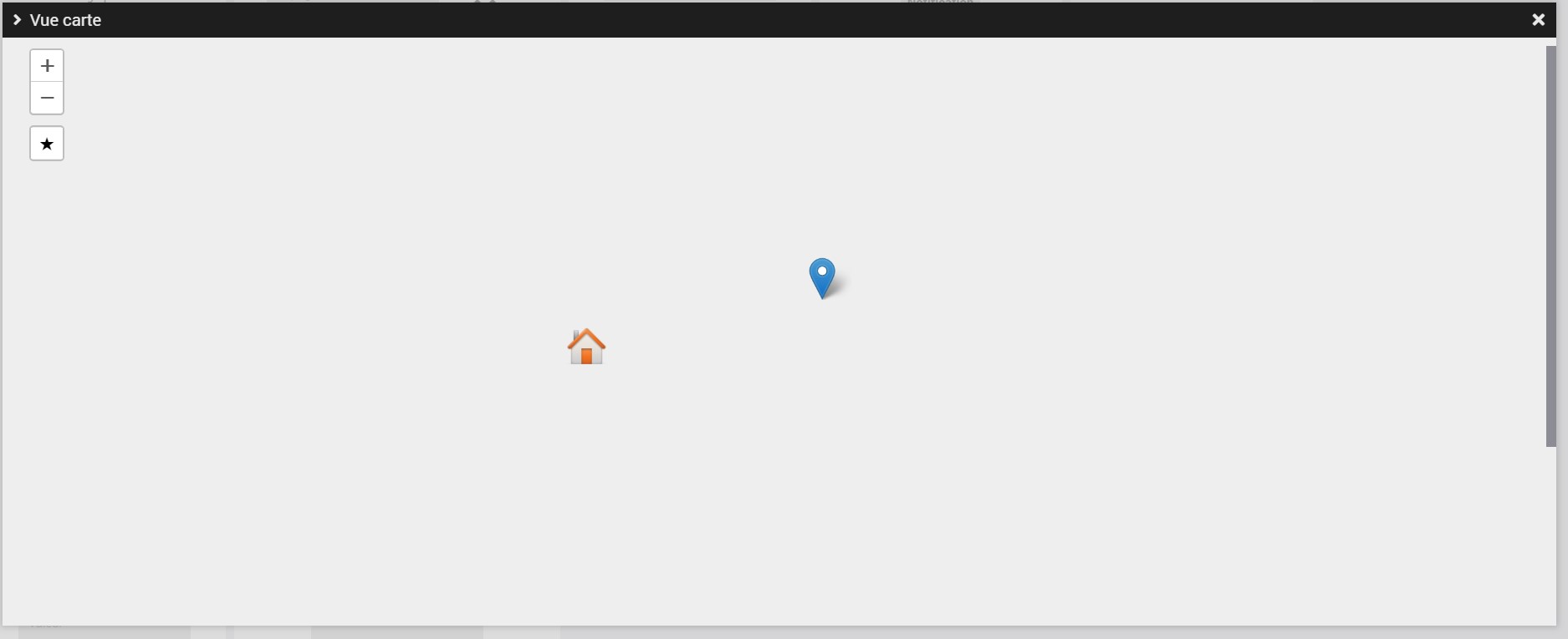

Avec ce plugin, j’ai l’impression qu’il récupère bien les infos mais le fond de carte reste vierge avec le pointeur.
SI je clique sur la page, cela ouvre une fenêtre dans laquelle j’ai le même rendu (pas de fond de carte) mais on y retrouve le pointeur de position et même les lieux configurés dans Jeedom
Est-ce une histoire d’autorisation qqpart pour la carte ?

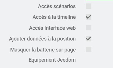

A tout hasard, tu n’as pas intégré la remontée de l’altitude avec les données gps dans le paramètrage JC de ton équipement ?
Vérifie ça et vérifie la valeur de la commande info validation côté JC ?
Bonjour ngrataloup,
Si tu parle de l’option « Ajouter données à la position », c’est fait.
Quand je regarde la copie d’écran avec la maison, ca semble vraiment correspondre à la réalité mais il manque l’image de fond.
Qu’entends-tu par « info validation » côté JC ?
Ceci dit, les coordonnées remontées par JC sont bonnes.
En testant le type générique en mettant des coordonnées en dur, j’ai le même résultat.
EDIT, en allant dans la console, j’ai des erreurs sur l’affichage de la carte
Je me demande si ce n’est pas un problème d’autorisation d’affichage d’un site externe.
Capture d’écran 2022-07-10 080651
Capture d’écran 2022-07-10 081615
Justement, je pense qu’il faut décocher ajouter les données à la position pour n’avoir que les coordonnées GPS (mais je n’utilise pas le plugin gps tracker !)
J’ai suivi la doc qui demande de cocher cette case.
Et si je la décoche, j’ai des erreurs en pagaille sur gps tracker.

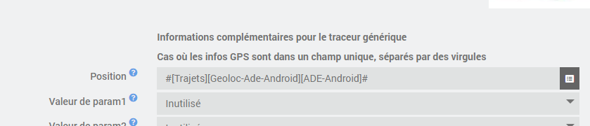

Petit problème que je viens de constater… Ca fait quelques semaines que je n’ai plus de remontée de mes trackers sur le plugin GPS_Tracker…
Problème apparemment identique avec une remontée d’un TKSTAR905, mais aussi depuis Android.
Dans les logs, j’ai cela:

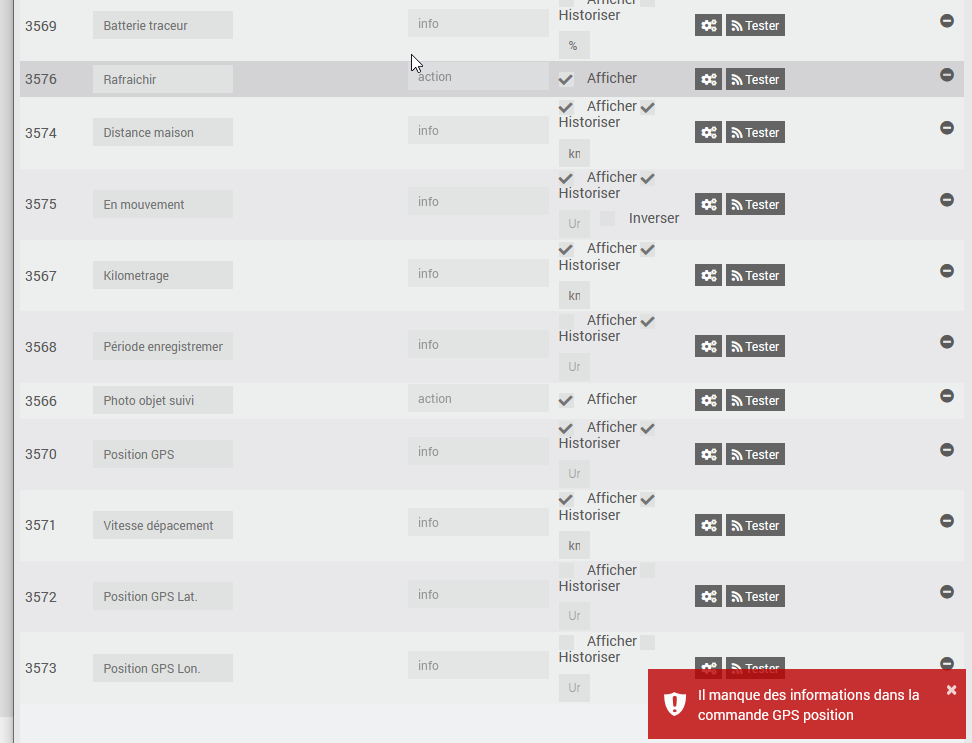

Si je prends une config Android, plus simple a tshoot, j’ai toujours cela:
Si je fais « rafraichir »:
Pourtant ca remonte bien la position!
Une idée ?

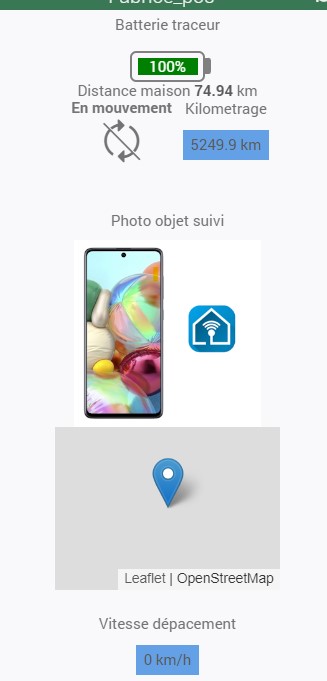

J’ai un problème d’affichage des cartes qui sont vides et ne s’affiche pas
je suis en version 4.2.21, j’ai tenté sur plusieurs navigateurs PC (Chrome, firefox et edge), plusieurs navigateurs téléphone (samsung internet, firefox et chrome)
tenté de supprimer les cookies, activé les logs mais rien comme infos
ce qui est surprenant c’est que la carte leaflet ne s’affiche pas sur le plugin GPS tracker (avec des TK915) mais ne s’affiche pas non plus sur le plugin Peugeotcars ( E-2008) qui utilise aussi Leaflet mais aussi le plugin Jeeloc qui utilise le meme serveur de cartographie

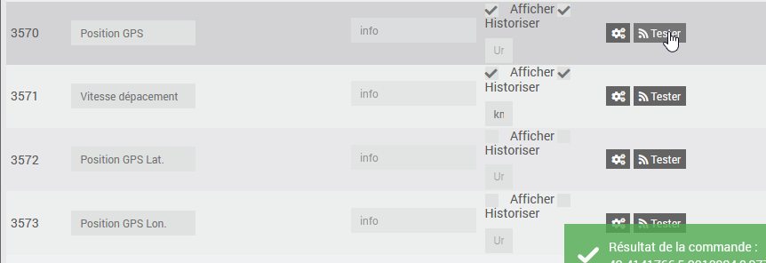

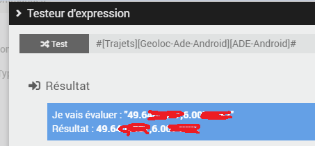

Pour l’android je remonte les infos via tasker et geoloc. Les infos remontent bien, le pire c’est que si je clic sur « position GPS » dans objet GPS_tracker j’ai bien l’info :
Mais « rafraichir » par exemple…
Pour le Tkstar 905 j’utilise « Traceur Tkstar TK905 »
Si besoin de plus d’infos, ne pas hésiter !
