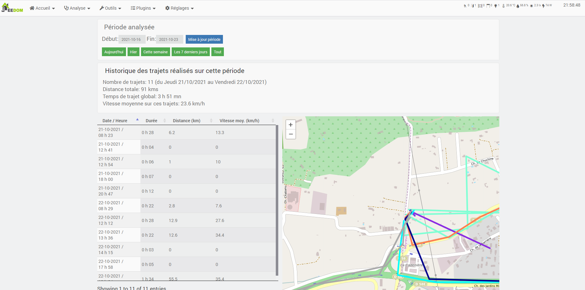

J’utilise le plugin depuis plusieurs semaines maintenant et ca fonctionne bien merci !
Quelques propositions/suggestions:
Possibilité de choisir la map ? Google map par ex est assez pratique pour la vue satellite/relief/ etc…
J’ai parfois des trajets de 2min et 0km, avoir la possibilité de les filtrer (ou en-dessous d’un seuil par ex) ? Peut-être c’est ma config dans jeemate qui n’est pas idéale
Quand j’affiche sur mon ordi (cf. capture ci-dessous), possible de mettre la map en plus grand et les menus sur la gauche par ex ?
Tes propositions sont en effet intéressantes. Je les notes.
J’ai prévu également d’ajouter un filtre sur le type des trajets. En effet, avec Jeemate ou JeedomConnect, les trajets de types piéton ou cycliste sont identifiés. Cela permettra de les choisir à l’affichage.

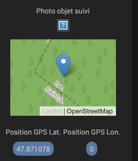

A priori, on ne peut pas renseigner lat,long dans les paramètres du générique. Lorsque je met la latitude de l’équipement jeedom,la longitude et bien ça efface la latitude mise avant. Et si je force en copié collé, le deuxième param la longitude se met à zéro en affichage.
J’y ai mis les informations latitude longitude issues du plugin Bmw Connected drive
#[BMW ][I3][GPS Latitude]#,#[BMW ][I3][GPS Longitude]#
et quand je teste dans testeur d’expression j’ai bien 47.XXXXX,-1.XXXXX (j’ai enlevé par sécurité)
J’ai essayé aussi en mettant un espace #[BMW ][I3][GPS Latitude]#, #[BMW ][I3][GPS Longitude]#
J’ai aussi mis une image personnalisée :
Je comprend.
En effet, cela ne fonctionne pas car il n’est pas prévu de saisir une agrégation de plusieurs champs infos.
Mais je vais voir comment modifier au mieux le plugin pour gérer ce cas.
Je te tiens au courant.
En attendant, si tu veux essayer, cela fonctionne en passant par un virtuel. Tu crées un champ info en y mettant les 2 valeurs : #[BMW ][I3][GPS Latitude]#,#[BMW ][I3][GPS Longitude]#
Puis en pointant ce champ virtuel dans le plugin gps_tracker.
Désolé, du coup c’est peut-être moi qui n’avais pas compris le modèle. Je lisais en grisé : param1, param2, param3, param4 et en dessous à quoi on affectait les param. Donc j’ai fais comme cela me semblait logique.
Demain j’essaie avec un virtuel comme tu me l’a indiqué.
Heddy
PS: je n’ai pas pu résister avant d’aller me coucher, donc j’ai fais le virtuel, ça me positionne bien sur la carte là c’est bon. Par contre ça n’affiche pas la latitude longitude dans le widget. Ca tronque même la latitude.
Erratum : Ce matin au réveil les 2 info lat et Long sont bien apparues sur le widget et complète.
