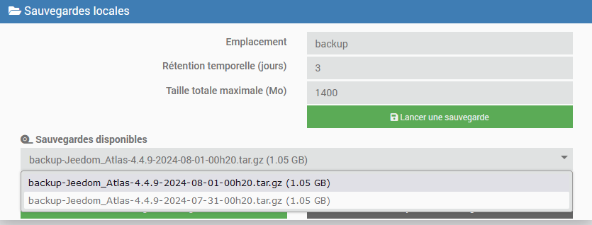

Nombre de Backup / Taille totale maximale
Depuis quelques temps mon Atlas stock plus de Backup que le réglage
que je lui autorise , et en plus ma sauvegarde Samba ne se fait plus
malgré que la liaison soit bonne car quand je les mets manuellement
ils apparaissent bien dans la liste sous Jeedom
Avez vous une idée ?

Vous avez demandé maximum 3 jours & 1400Mo, du coup:
  • il a gardé un backup (du 31/07) de 1Go et supprimé tous les autres (s’il y en avait)
  • Ensuite il lance le nouveau backup du jour.
  • Au final vous avez vos 2 backups
Tout est correct, il n’y a aucun problème et les réglages sont respectés.
edit: par contre vous avez un problème sur vos backup car 1Go c’est énorme!

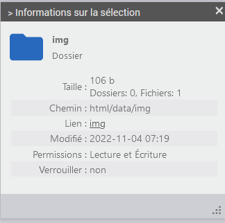

Pouvez-vous accéder à ceci:
Réglages → Système → éditeur de fichiers
Ouvrir le dossier data et vérifier que vous n’avez pas un dossier nommé imgOs
Si c’est le cas → clic droit → information et vous verrez la taille .
Vous pouvez deleter ce dossier imgOs et refaire une sauvegarde.

alors je n ai pas trouver img0s mais img
Non, c’est le max de l’un ou l’autre donc il va supprimer tous les backup de plus de 3 jours et tous les plus anciens backups pour que le total soit inférieur à la valeur donnée.
Et jeedom a toujours d’abord fait le nettoyage puis il fait le nouveau backup donc il ne faut pas prendre le backup du jours en compte;
sinon il se pourrait que jeedom supprime systématiquement le backup du jour si par exemple je configure une taille max à 50Mo et que mon backup fait 200Mo

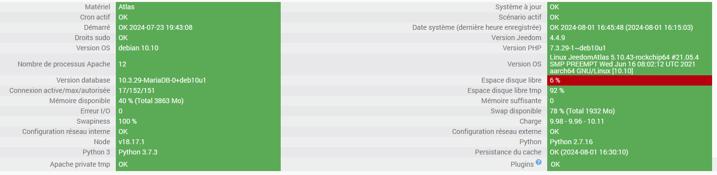

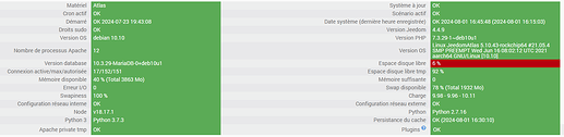

Montrez la page santé jeedom.

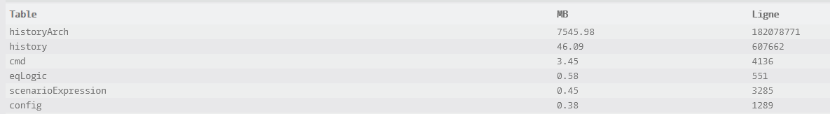

mais l’historique que vous montrez avec une table historyArch de 7Go ca fait mal c’est sur :wink:

Pour la page santés voici

Voici
Cela ne semble pas proportionnel au nombre d’équipements et commandes. Peut-être l’historique qui est conséquent ?
Merci en tout cas :wink:
Une taille élevée de backup c’est à 95 % du temps lié à une configuration des historiques.

Avec un HistoryArch de 7 Go c’est forcément une problématique d’historique.
Beaucoup de « Autre » en commande peut-être ?

Ca m’a permis de regarder un peu plus en détail ma BD
Et j’ai pu voir que HistoryArch faisiat 206Mb pour un backup de 202.7Mb au quotidien :+1:

Je comprends pas le soucis dans ce post, Jeedom nettoie les backups puis en fait 1 donc ca respecte bien ce que tu as mis en configuration.
Alors mon soucis est que j 'ai réglé une taille totale maximale a 1400 Mo, qu’un backup fait 1.05 Gb
et que depuis quelques temps Jeedom m’en garde plus que un
et que la sauvegarde samba ne marche plus
Pourtant la liaison est bonne car quand je mets manuellement la sauvegarde
dans mon NAS elle apparait bien dans la liste sous Jeedom
