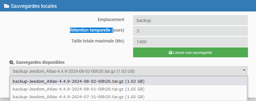

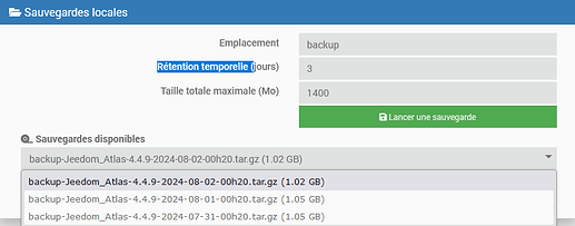

Nombre de Backup / Taille totale maximale
Relis ce que j’ai dit… Jeedom lance le nettoyage il trouve 2 backups c’est > a 1400mo il supprime le plus vieux il regarde c’est bon 1go < 1,4go, ensuite il lance le nouveau backup, tu te retrouves donc avec deux backups. C’est bien ce qui est attendu et conforme au réglage.
Pour l’autre soucis et comme pour tout soucis sans log impossible de t’aider.
j’ai déjà répondu 2 fois dans mes 2 premières réponses!
et faites un nouveau post concernant samba car c’est un autre problème en fournissant les infos de config & les logs => déjà demandé aussi!
Alors

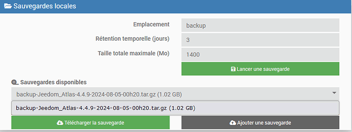

Ok sur ce que tu me dis , mais mon problème c’est que ca n’a jamais fonctionné comme cela chez moi
car j’ai toujours eu un seul backup et pas deux (peut-être il y a eu un changement )
de plus la synchro samba ne marche plus
et depuis le lancement du poste hier une nouvelle sauvegarde est arrivé et pas de suppression
Concernant la sauvegarde samba , je n ai pas de log ( rein dans Analyse → Log )
Sans log je peux rien faire de plus désolé. Et la partie taille des sauvegarde n’est pas contrainte forte en gros jeedom respect surtout le nombre de backup et non la taille car dans certain cas il pourrait avoir des moment où tu n’aurais pas de backup ce qui n’est pas acceptable. Mais comme dit sans log je ne vais pas pouvoir plus t’aider.

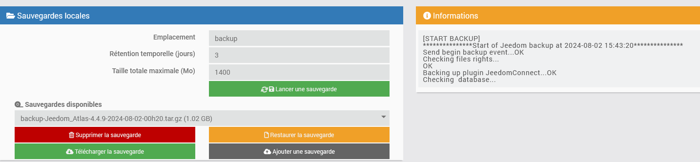

Lance un backup le log apparaît à droite tout simplement rien à faire de plus

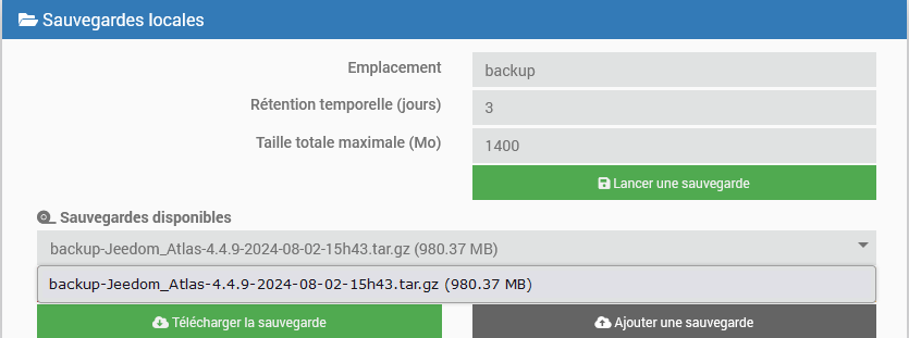

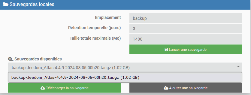

Alors j’ai lancé un backup dans l’aprem, a 15h43 et a 18h27 j’avais toujours ça
J’ai donc ouvert un nouvel onglet et j 'ai eu ça
1 seul backup, plus petit et le transfert samba qui a fonctionné

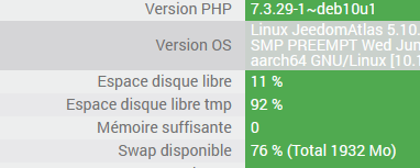

et la page santé qui montre que j ai récupéré de la place
A voir cette nuit ce qui ce passe

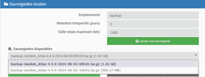

EDIT : Sauvegarde de la nuit
Il n’a pas supprimé la précédente sauvegarde et le transfert Samba n’a pas marché
EDIT 2 :
la sauvegarde a bien fonctionné depuis deux jours (04 et 05/08) , le transfert samba aussi
La sauvegarde manuel a du débloqué quelque chose , par contre aucun log

Pouvez démontrer cela ? Capture d’écran complète?
Car non la première capture ce n’est pas la liste des backups sur le nas!
