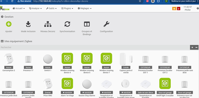

J’ai 3 icones : windows covering device 4, 5, 7 qui apparaissent.
Les possibilités de commandes sont limitées à Etat 01 et position 01pour les 3 icones.
Donc pas de possibilités de commander descente ou relever le volet roulant .

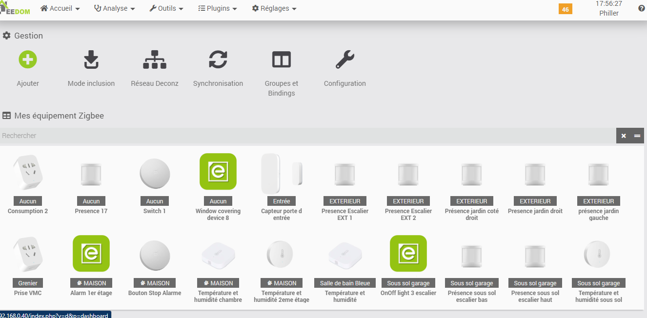

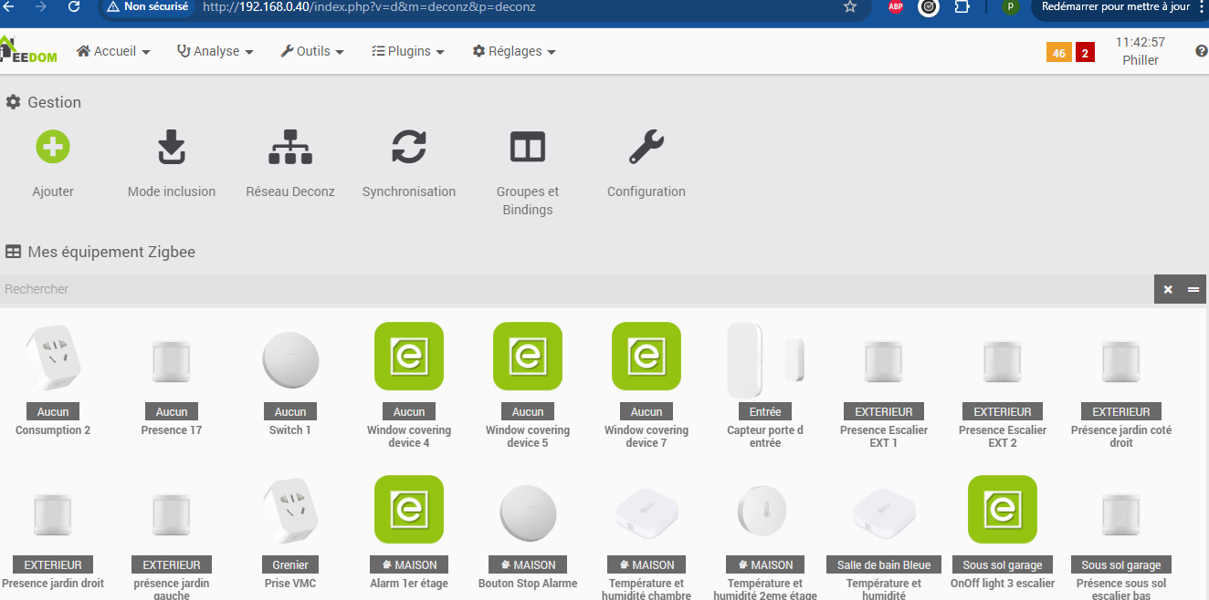

ci joint une capture d’écran obtenue sur jeedom. il est detecté par 3 icones.

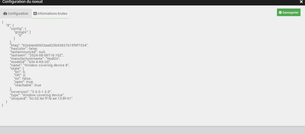

Tu peux jeter un œil aux « infos brutes » dans Jeedom ou dans Phoscon (help/API Information/Light), tu devrait avoir le json complet de l’appareil.

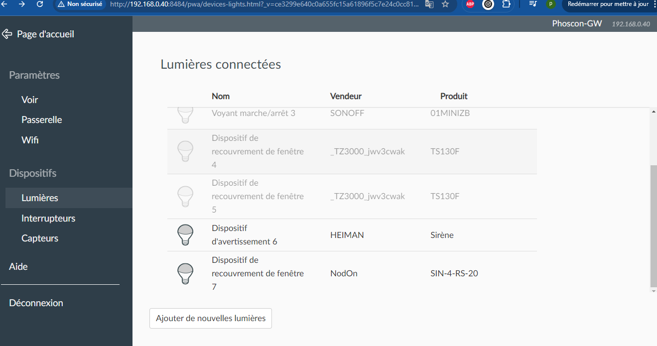

J’ai retrouvé dans phoscon dans l’onglet lumières et non pas capteurs le module nodon avec en grisé les 2 autres dispositifs : Dispositif de recouvrement de fenêtre 4 _TZ3000_jwv3cwak TS130F.
ci joint la capture d’écran phoscon .
Pourquoi le module est il reconnu comme lumière avec comme commandes : Etat 01 et position 01 uniquement.

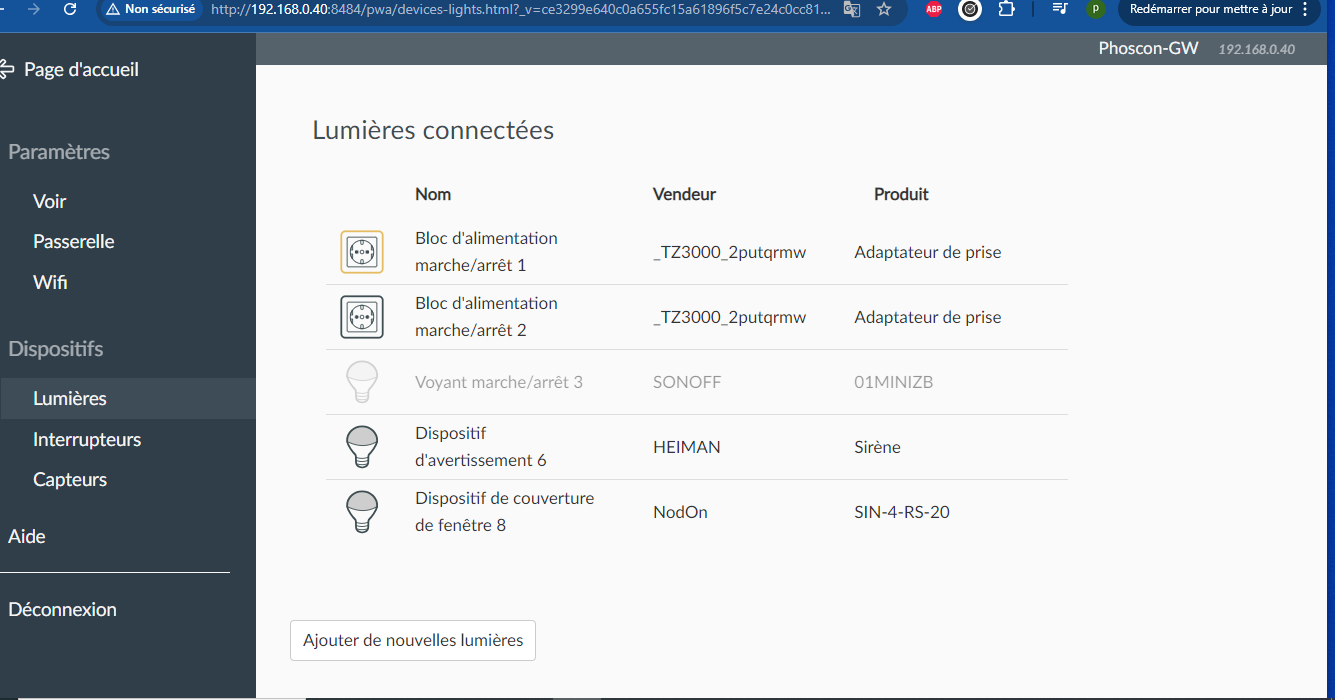

j’ai tout désinstallé et réinitialisé le module. j’ai recommencé et on obtient sur l’onglet lumière la page suivante.

Alors je sais pas ce qui c’est passé mais tu as du essayer d 'inclure un module de Nous ? Tu peux supprimer le n°4 et le n°5, ils sont hors connexion. C’est le n°7 qui est utile.
Effectivement tu dois avoir une vielle version de deconz, car l’interface de Phoscon a changé depuis, y a une partie juste pour les rideaux.
Du coup ca m’étonnerait que tu puisses tester avec ta version de Phoscon.

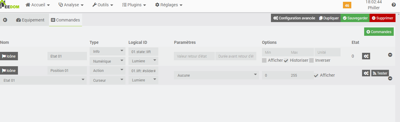

Tu aurais une capture de cette page, car ça a l’air normal, Etat pour ouvert/fermé et Position pour la position du volet. Il te manque peut être les commandes, tu as essayé de les rajouter toi même ? (En copiant un volet fonctionnel)

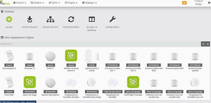

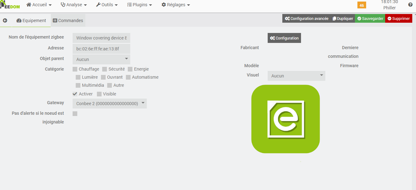

j’ai réinstallé sur phoscon et c’est réapparu en un icône numero 8 .
Ca a aussi réinstallé automatiquement sur jeedom en numero 8 . Mais toujours 2 commandes
ci joint les captures d’ecrans.
Bon ben coté deconz ça a l’air pas mal, a part que maintenant state/on et state/bri ne sont plus utilisés, je sais pas si elles apparaissent encore.
Coté jeedom ça déconne, il te faudra créer toi même les commandes manquantes, tu peux t’inspirer de ce post
