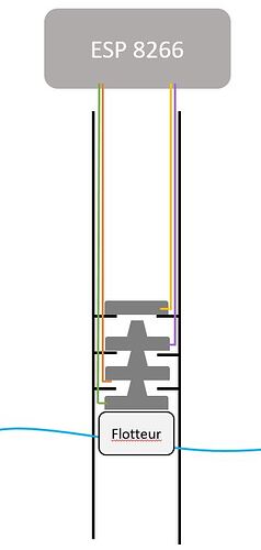

En vous lisant, j’ai eu une idée d’un design de capteur de niveau d’eau. Je ne sais pas du tout si c’est faisable.
L’idée est simple : Un tube dans lequel on dispose des « étages ». Entre chaque étage, une pièce métallique reliée à un fil qui remonte le tube. Un flotteur disposé tout en bas du tube, qui viendrait monter ou descendre au grès du niveau de l’eau. En montant, il va pousser successivement chaque pièce métallique pour qu’elles rentrent en contact l’une avec les autres au fur et à mesure que l’eau monte. Les fils reliés à chaque pièce métalliques sont connectés à un ESP qui s’occupe de transmettre les infos à la box. Voici un croquis vite fait (avec un niveau d’eau très bas) :
La logique derrière est simple : On est capable d’identifier quatre niveaux d’eau différents au fur et à mesure qu’un contact sec est effectué :
  • Si fil vert n’est en contact avec aucun autre : niveau très faible
  • Si fil vert est en contact avec fil orange : niveau faible
  • Si fil vert en contact avec fil violet : niveau normal
  • Si fil vert en contact avec fil jaune : niveau haut
Voici un exemple avec un autre niveau d’eau :
Et lorsque le niveau est très haut, le flotteur sera coincé sous le premier niveau, et les premières pièces métalliques immergées.
J’imagine que le tube est faisable avec une imprimante 3D (messieurs les graphistes 3D, à vos souris :stuck_out_tongue: )
Avantages du design :
  • On peut remonter plusieurs niveaux possibles à la box
  • Montage mobile : On pourra sortir/déplacer le tube plus facilement qu’un capteur fixe sur une paroi
  • On peut ajouter autant de niveau que nécessaire (rester sur un seul niveau ou bien en mettre cinq…)
Inconvénients :
  • Il faut partir de zéro pour le mécanisme (concevoir le tube, les pièces etc…), et donc être bon bricoleur
  • Les pièces métalliques (fils inclus) risquent de s’oxyder/se salir avec le temps, et le contact risque d’être rompu…
  • Trouver une source d’alimentation nécessaire pour l’ESP
  • Faux positif possible si piscine au sel
Après rien n’empêche de modifier le design pour garder les pièces métalliques tout le temps émergées, et fabriquer un flotteur avec un « bras » pour pousser la première de « plus loin ». Je sais pas si je suis très clair ^^
Bon voilà, une idée comme une autre, que l’on peut sûrement améliorer le truc, et là j’attends vos remarques :slight_smile:
EDIT :
Bon laissez tombez, en relisant le fil de discussion, je me suis rendu compte que seb821 a déjà implémenté cette idée dans ce post avec des capteurs déjà tout fait à 90cts pièce… Ces capteurs remplacent mes pièces métalliques dans mon design, mais le principe reste le même :slight_smile:
