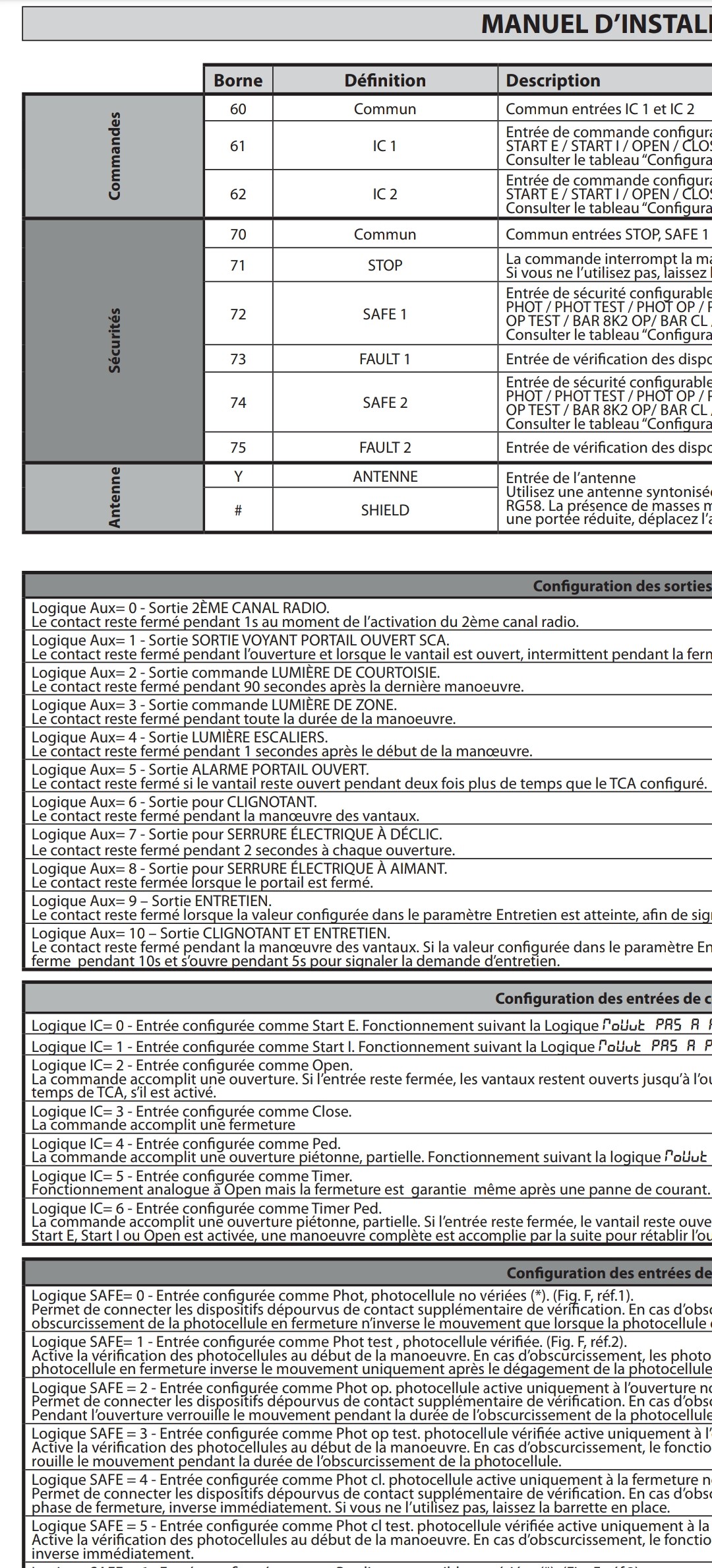

« Si tu n’utilise pas l’AUX 3 pour la télécommande tu peux récupérer l’info voyant portail ouvert. »
Aux 3 est pas utilisé donc comment je peux recuperé l’état ?
Alors je ne connais pas les fonctions avec Alexa, mais tu peux peut-être faire un virtuel avec 2 commandes fermer et ouvrir sur lesquels tu applique le on du shelly cela devrait fonctionner, perso c’est ce que j’ai mis en place pour Google
Pour aux 3 il faut paramétrer la logique sur le moteur en logique 5
yep ca devrait marcher
Faut reconfigurer le moteur ?
Il faudrait pas être en aux 8 ?
Logique Aux= 8 - Sortie pour SERRURE ÉLECTRIQUE À AIMANT.
Le contact reste fermée lorsque le portail est fermé.
Je peu récupérer l’état directement sur un des Shelly en place où je doit ajouter autre chose pour récup l’info ?
Pas le moteur complet juste la sortie AUX 3 qu’il faut lui changer la logique.
Après oui tu peux l’utiliser en logique 8.

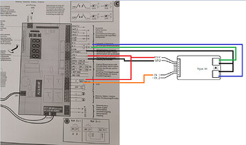

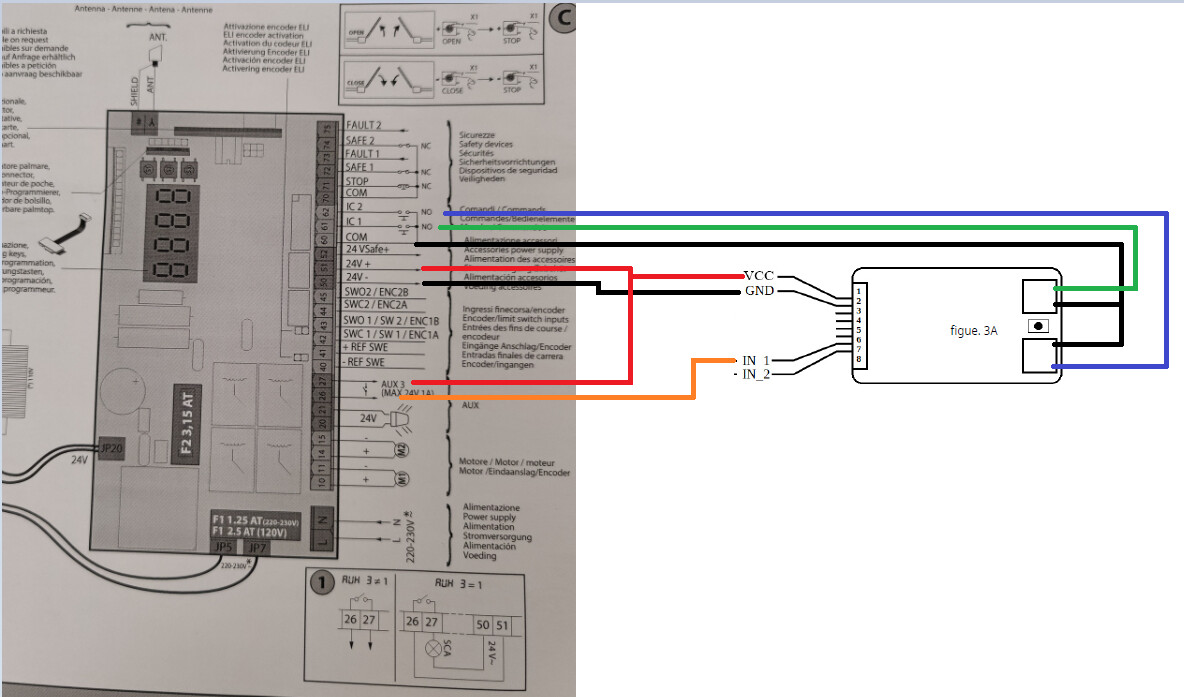

Je vais te faire un ti schéma qui sera mieux qu’une explication
Voilà:

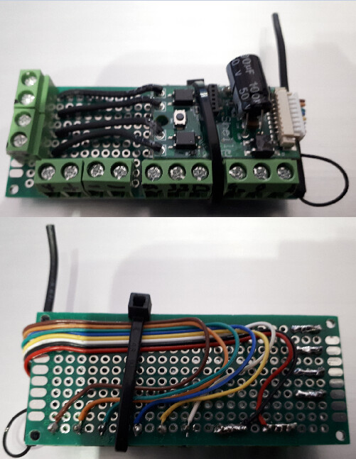

Et si tu as un peux de matos type carte proto et connecteur voilà comment je prépare les uni pour faciliter la mise en place
Alors si tu as possibilité de pouvoir l’alimenter avec une alim en 12vdc pour faire les essai et le paramétrer c’est mieux de le faire avant de l’installer sur le moteur.

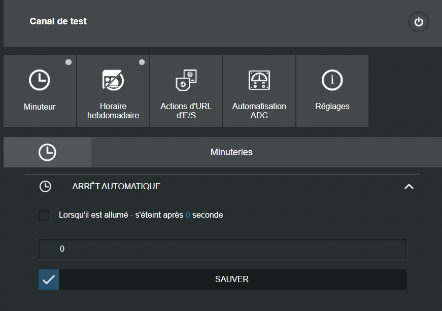

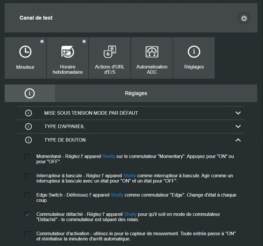

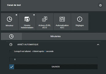

Il faut para le uni en détaché sur chaque sortie out:
et dans le minuteur mettre 1 ou 2 secondes dans arrêt automatique
et idem sur le out 2

J’ai fait le cablage (enfin !!)
j’arrive bien a fermer et ouvrir le portail ou le portillon avec le shelly uni
concernant l’etat par contre ou je vois le status de in1 ?

Si tu as bien détaché les in1/2 des out le retour d’info de in c’est le bouton
J’ai bien detaché
