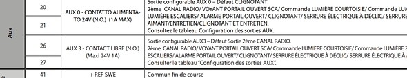

Tu peux utiliser un fgbs222 pour l’ouverture totale et piéton, pour le retour d’état il faut voir les options programmable de AUX 3 et s’il n’est pas utiliser pour le clignotant.

Si tu as la télécommande avec ouverture totale et piéton alors AUX3 sera utiliser pour le mode piéton.

Il y a la sortie AUX 3 qui est paramétrable et sur laquelle il est possible d’avoir une info simple (portail ouvert) mais tu n’as pas dis si tu aurais une fonction piéton.
La fonction piéton c’est l’ouverture d’un seul battant .
Si tu veux utiliser la fonction piéton là sortie AUX 3 et utiliser pour la télécommande sauf si ton moteur et câblé en interne ce qui m’étonne vu la doc.
Sur mon portail j’ai paramétrer aux 3 pour l’ouverture piéton avec la télécommande du coup aux 3 donne juste une impulsion donc n’est pas utilisable pour récupérer l’info portail ouvert.

Si tu n’utilise pas l’AUX 3 pour la télécommande tu peux récupérer l’info voyant portail ouvert.

Bonsoir, il faut brancher sur 60 et 61 pour l’ouverture totale et le 2e sur 60 et 62 pour l’ouverture 1 battant
Non pas besoin de reconfigurer le moteur
