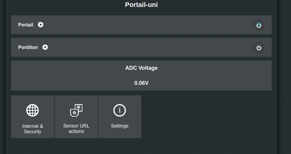

Sur l’appli shelly quand le in est fermer tu as un rond bleu autour du bouton
J’ai bien le status du bouton pendant les 1 secondes ou le button fait le contact sec le statut change bien
mais je n’ai pas le status du portail s’avoir si il est ouvert ou fermer

coté shelly j’ai un trait bleu sur le bouton
J’ai pas d’ils le but de la maneuvre c’est de recuperer l’etat via la carte qui elle doit bien savoir l’etat du portail pour fermer ou ouvrir ?
Ok ,oui c’est pas un rond bleu mais le petit trait sur ton screen
Donc sur jeedom tu dois voir l’état bouton 1 si sur in1 avec la coche
Dans ton équipement shelly sur jeedom fais tester sur bouton 0
banco c’est bien ca l’info est sur « bouton 0 » !!!
