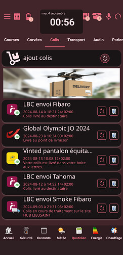

Hello, un petit partage d’un rendu de suivi colis en s’inspirant très largement de l’excellent tuto ici [ Tuto - suivre et gérer ses livraisons via JeedomConnect :
(exemple Mondial Relay)
… Je suis jaloux !!!
la suite avec l’écran d’ajout d’un colis :
pour info, j’ai quand même pris des libertés avec le codage de tout cela vs le tuto :
  • la partie aspect et widgets est quasi la même que dans le tuto même si j’ai un webview pour l’accès direct au suivi transporteur
  • dans mon cas je ne créé un colis que lorsqu’une commande est expédiée donc je connais le numéro de colis lors de l’ajout (pas besoin de le modifier ensuite)
  • je n’utilise pas le plugin suivi colis, j’ai codé moi même les appels aux API La poste et Aftership pour entre autres gérer exactement les notifications d’évènements que je veux (en particulier suivre les divers changements lors de l’état en transit)
  • j’ai aussi choisi de me compliquer la vie :slight_smile: en faisant des jeux d’icones d’état combinant l’état et le transporteur dans une seule image de type MondialRelay-en transit ou Mondial Relay-livré ou Relais Colis-erreur
Néanmoins, un grand merci à @ngrataloup qui via sa proposition m’a donné envie de réaliser ces écrans !

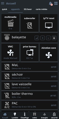

Je présente mon écran de smartphone fini. J’ai apporté plein de modification depuis le customisation du nspanel, il faisait de la peine :rofl:
A savoir qu’il est identique pour les 2 smartphones de la maison sauf l’onglet Accueil qui est propre à chacun. Un petit changement peut être répliquer, mais pour un gros changement comme celui-ci, il faut passer par écraser le second smartphone :thinking:
Un onglet qui serait conditionné pour s’afficher selon le nom du smartphone serait top! :grinning: Suffirait de maintenir 2 onglets.
Accueil
Le gros du travail a été pour la météo. Il existe bien un sujet pour gérer facilement les images de méteo france, mais je suis en Belgique avec le plugin meteofull et il a fallut bien des images conditionnées! J’ai été prendre les conditions possibles de meteoblue sur la documentation présente sur ce sujet.
J’ai intégré une url de carte méteo satellite.
J’ai fait des préférence conditionnées : le widget de contrôle de musique spotify apparait uniquement si l’ampli est en mode radio internet par exemple
J’ai voulu quelque chose épuré, pas trop de couleur. Pour les appareils , lampes et ailleurs, c’est gris quand c’est éteint et blanc quand c’est allumé. Avec un changement d’image si elle est disponible, comme la MaL barrée.
Pour le frigo, ouvert il est en rouge par exemple.
Le widget d’application octoApp et caméra n’apparait que si l’imprimante flsun est allumée. Idem pour l’intégration octoprint pour la Longer LK4.
Une humidité élevée sur les boites bobines est indiquée en bleu au lieu de gris.

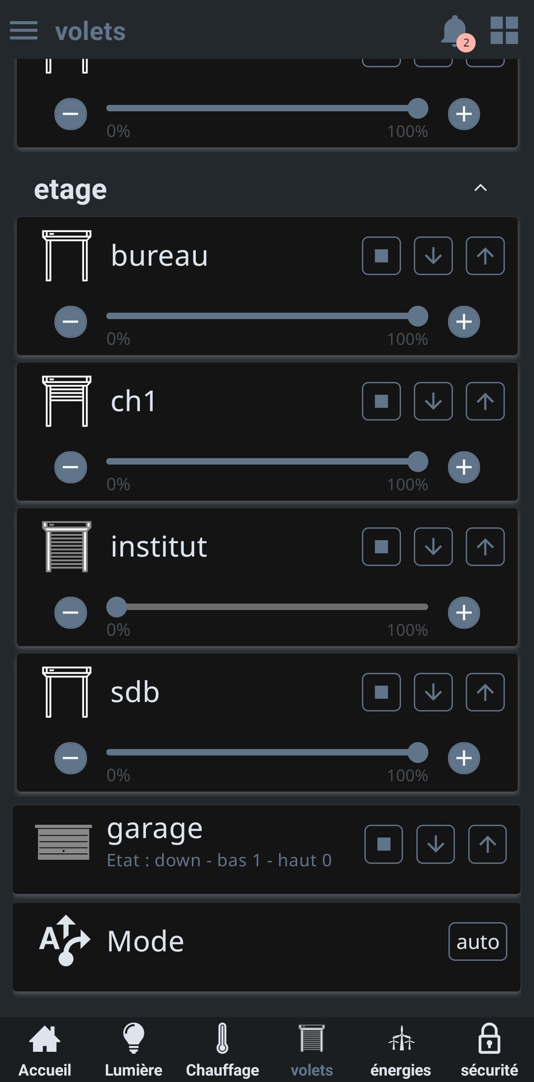

Volets
J’ai trouvé une image de volet fermé en couleur intéressante, je l’ai modifiée pour faire les 3 états des volets :

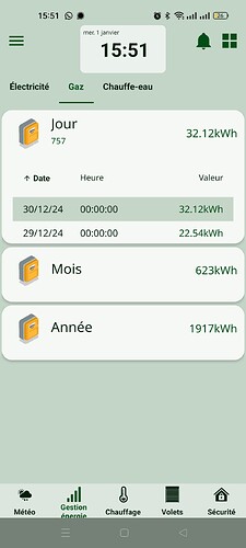

Côté énergie :
Plutôt content, je vais difficilement faire mieux je pense.
